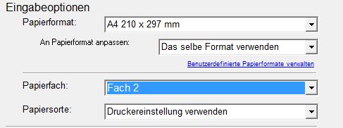

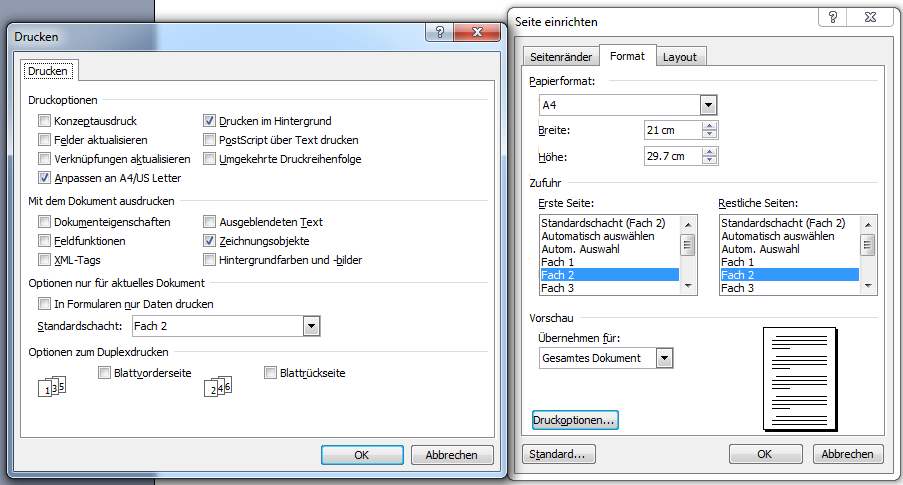

ist in der druckauswahl bei erweitert/druckereinstellung, fix das papierfach 1 angegeben oder steht dort anwenderdefiniert?
Dort wurde das Fach2 angegeben. Ebenfals bei den Druckoptionen.
