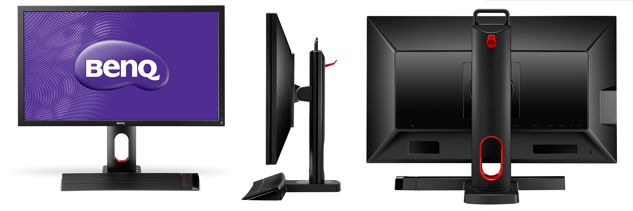

1920 x 1080 @ 120Hz (ach ich muss noch sagen, ich verwende einen BenQ XL2420T) an einem Dual Link DVI.
BenQ XL2420T
Mit dem 14.12 ergaben sich nach Nutzung von Downsampling folgende Nebenwirkungen:
2560 x 1440 @ max. 100Hz ebenfalls am DVI-D und/oder
3200 x 1800 @ max. 60Hz am DVI-D
Zur Frage: Nun habe ich doch aber einen 120/144Hz Monitor und möchte dies auch gern nutzen.
Wie ist die max. Auflösung + Bildwiederholfrequenz für die Jeweiligen Anschlussarten (HDMI 1.3, DVI-D, DisplayPort 1.2) oder ist mit den durch die Graka vorgegebenen Schnittstellen das Maximum an Auflösung und Bildwiederholfrequenz erreicht? Klar kann ich mir auch einfach ein Displayport Kabel kaufen und probieren, aber ihr habt doch sicherlich Erfahrung ;) Über HDMI möchte ich ungern anschließen, da ich dort mit Overscan die entstehenden schwarzen Ränder immer zu neutralisieren hätte (Richtig???).

Die Limitierung der Refreshrate ist bei VSR von dem Hardware-Scaler der Grafikkarte vorgegeben, da wirst du mit anderen Verbindungsstandards leider keine Änderung bewirken können.
Vermutungen/Hoffnungen existieren, dass es mit der nächsten VSR-Version eventuell über die Shadereinheiten berechnet wird. Dann würden theoretisch auch wieder die vollen 144/120Hz funktionieren. Das liegt daran, dass so oder so über die Schnittstelle ja nur 1080p gesendet wird, da es vorher heruntergerechnet wird.
Ich bin jetzt eher Laie auf dem Gebiet, aber limitiert nicht dann eher der Monitor? Dieser ist ja bei der Herzzahl auf Full HD ausgelegt. Seinerzeit zu Röhrenmonitoren war es ja auch so, dass bei ansteigender Auflösung die Herzzahl geringer wurde - es sei denn man hatte entsprechende Modelle.
Das hat mit der Bandbreite durchs Kabel nichts zu tun. Das Treiber Downsampling, also VSR und DSR skalieren die in hoher Auflösung berechneten Frames auf die native Auflösung des Monitors herunter.
Wenn du von 4K auf 1080p downsamplest, dann gibt die Grafikkarte ein 1080p Bild aus. Dass deine 120 Hz nicht funktionieren ist höchstwahrscheinlich ein Treiberfehler. An der Bandbreite von DVI liegt es nicht. Das hatte nur relevanz, als man noch Donsampling über Treiberhacks ermöglichte. Da musste der Monitor dann auch wirklich mit der hohen Auflösung klar kommen und das komplette signal musste durchs Kabel. Das entfällt nun. Die GPU übernimmt das Downsampling und nicht der Monitor.
