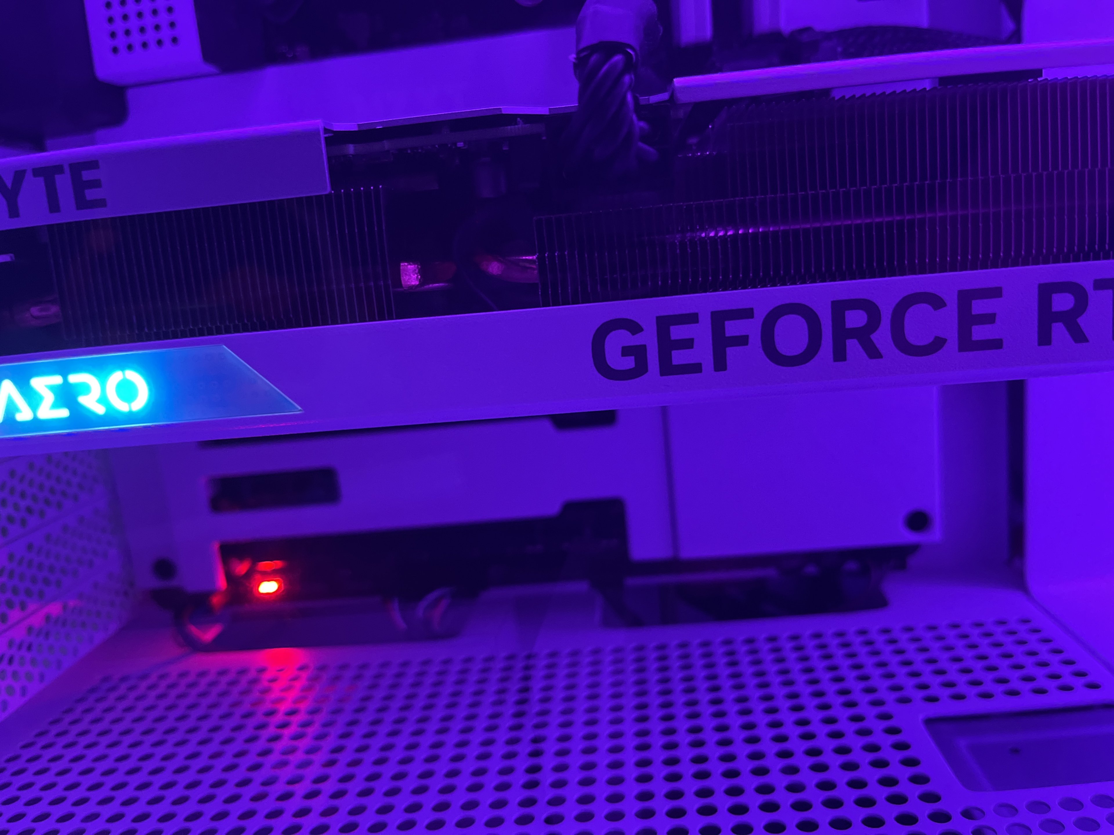

Meine DRAM led leuchtet und mein PC startet manchmal einfach neu.
eig. alles versucht . RAM defekt oder passt es nicht zusammen?

DRAM LED auch während des Betriebs an?

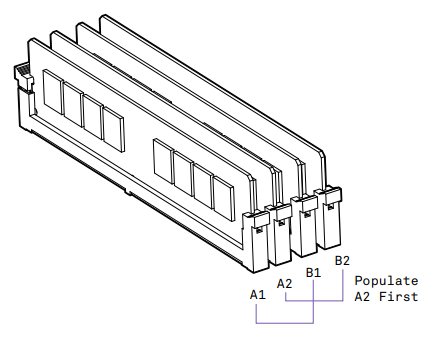

Ich weiß nicht was du unter primären slots verstehst, 2 Riegel gehören in A2+B2. BIOS aktuell?

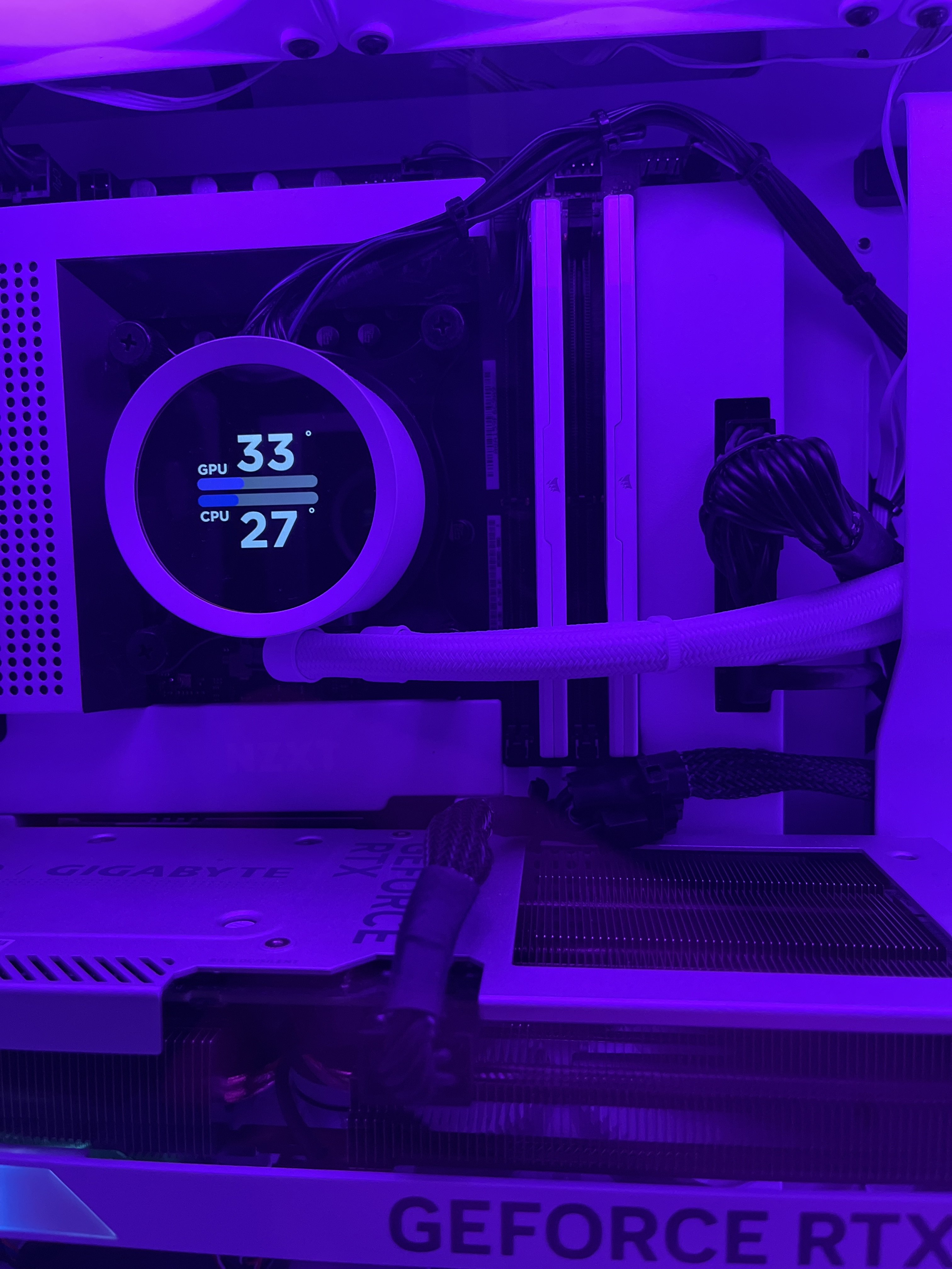

So sind die RAM bei mir habe aber von NZXT Z790

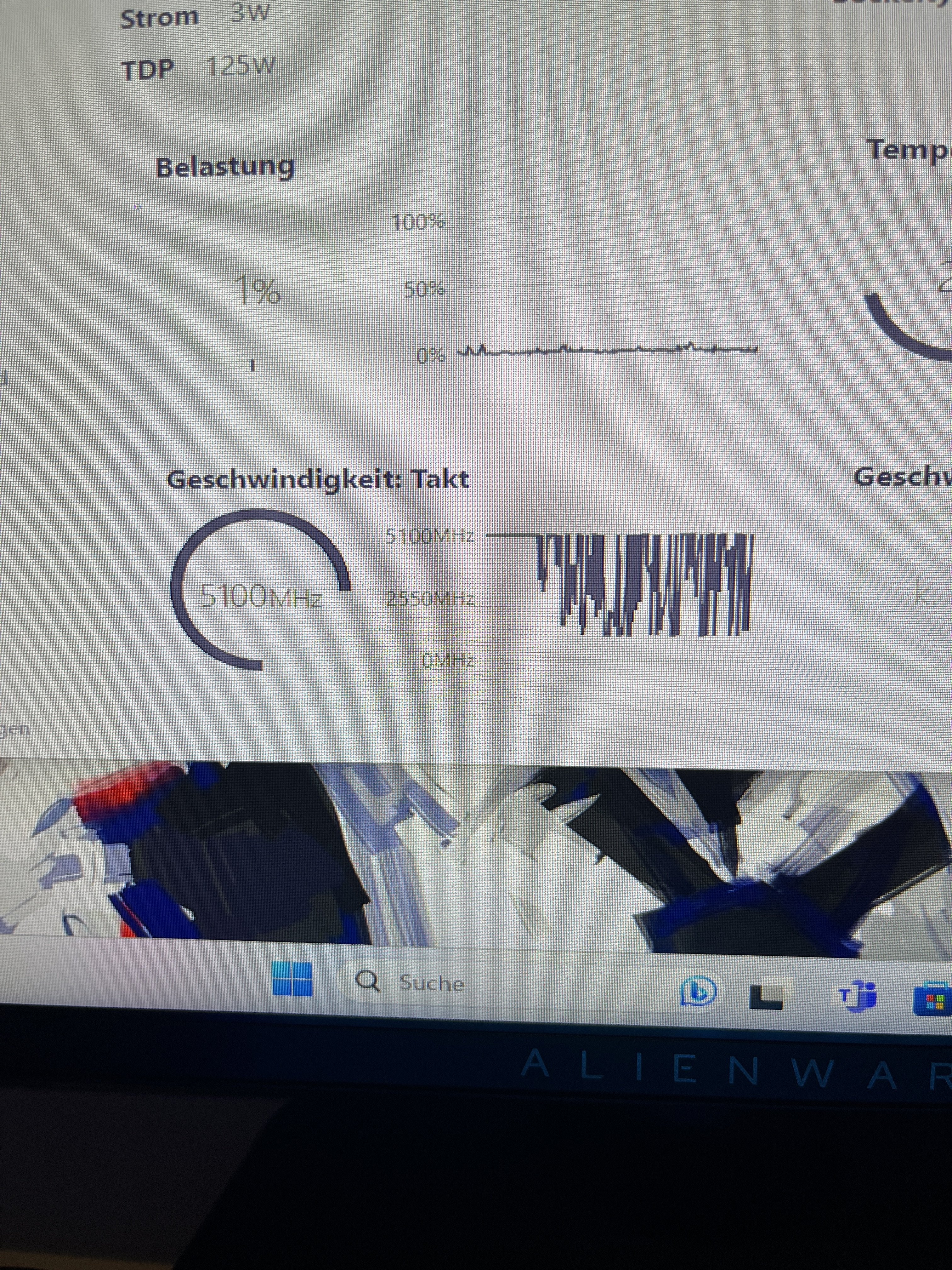

Ist das normal das das immer so hoch ist?

@Jay2404 was meinst du zu hoch, etwa den Takt von deinem i5 13600k/kf?

Und wie verteilen sich die 64GB? 4x16 oder 2x32GB?
Nein MEMtest garnicht möglich da er sich immer wieder neustartet.
habe 2x 32gb 4400 mhz

Aber die Ram led leuchtet nur beim Hochfahren, habe Speicherdiagbose gemacht keine Fehler gefunden

Beim hochfahren sollten alle mal aufleuchten, das ist halt Bootvorgang.
