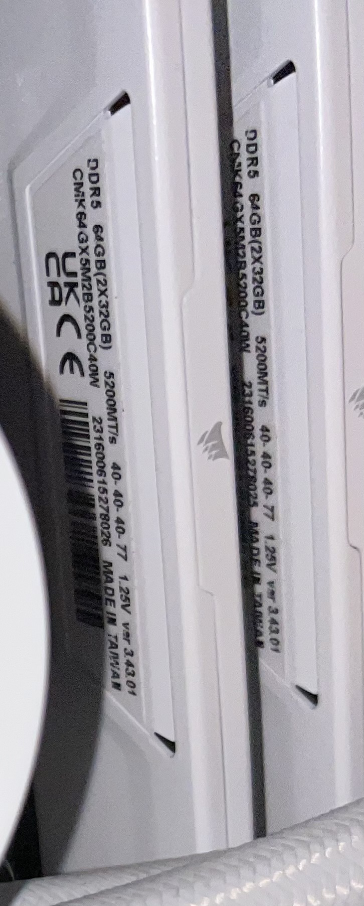

Auf dem Ram selber steht DDR5 MT 5200s
in bios steht aber 4400 Mhz
sind von corsair vengenance
ok 5200 passt, wenn bei dir im System DDR5 mit 4400 läuft dann ist dein XMP nicht aktiviert, du kannst auch gerne hier mal ein Bild von deinen System posten mit hilfe von CPUZ.

Steht direkt auf dem Sticker auf deinem Modul. Müsste der Corsair CMT64GX5M2B5200C40 Ver 3.43.01 sein. vergleich das mit der Nummer was auf dem Sticker steht.
Ram passt schon mal, also wird offiziell unterstützt.
