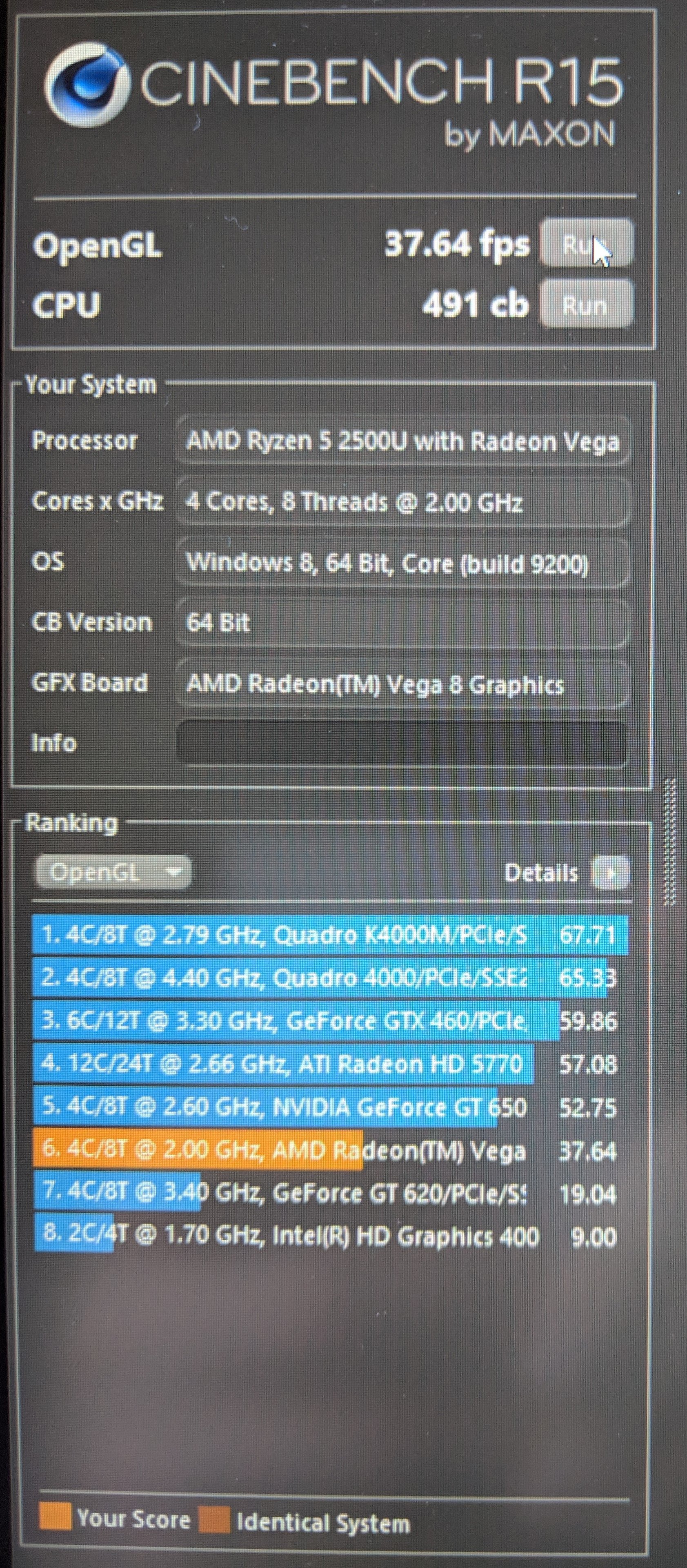

Gestern Abend habe ich dann spaßeshalber auch mal den Cinebench durchlaufen lassen. Hatte CPU knapp über 600 und OpenGL irgendwas Mitte um die 35 meine ich mich zu erinnern.
Habe AMD Chipsatz Treiber und Grafikkarten Treiber beimfFrisch installierten Windows am Start. Weder habe ich den Taskmanager auf "Echtzeit" gedreht noch den Windows Defender deaktiviert.

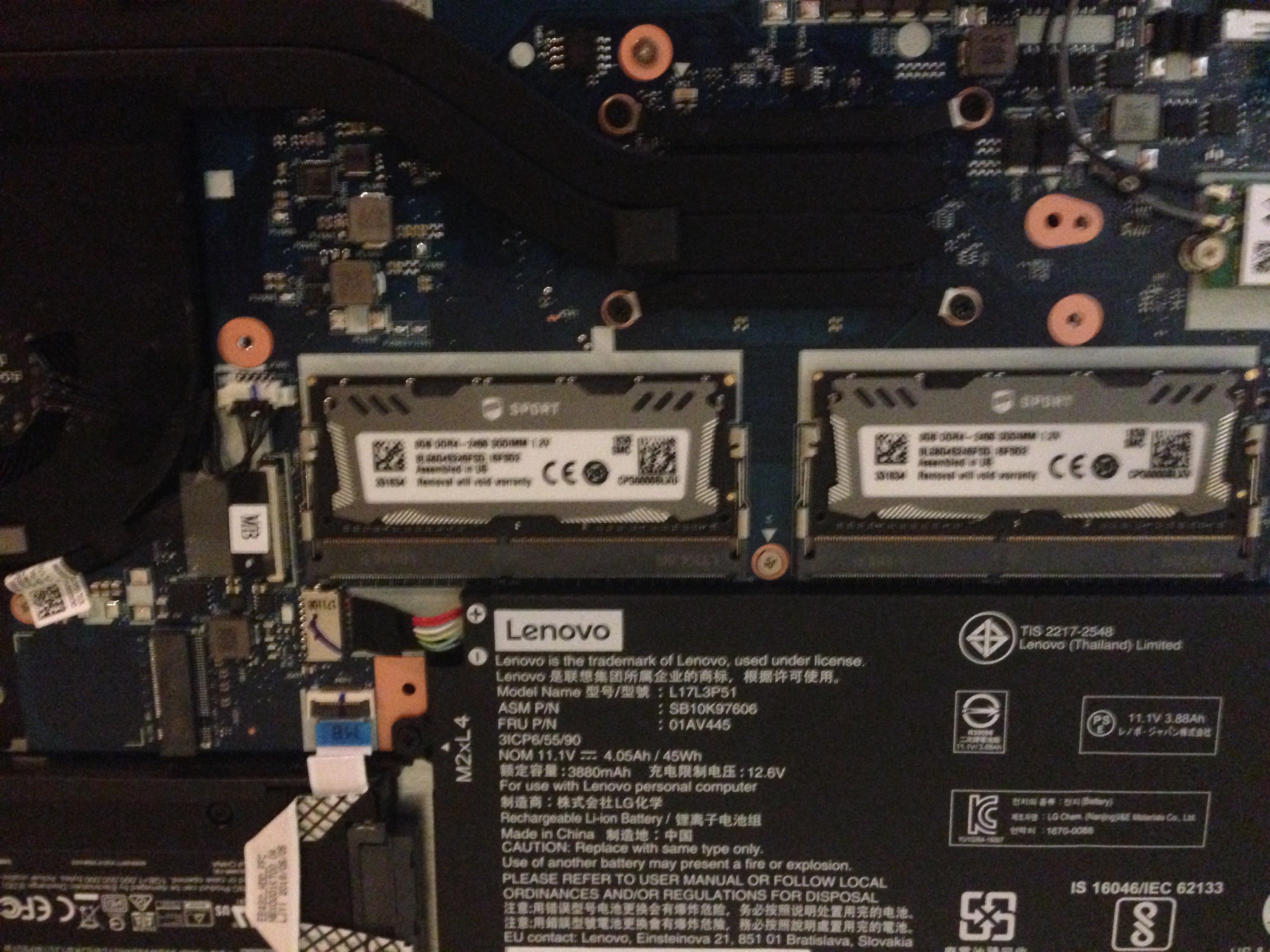

Könnt Ihr mich noch einmal zum RAM aufklären? Hätte es einen GPU Nutzen zu den standardmäßigen 8GB einen zweiten Riegel dazuzustecken? Was hat es mit dem Single vs. Dual Rank auf sich? Muss ich irgendwas beachten, wenn ich eine größere SSD (NVMe) aufrüsten möchte?
Gibts da Empfehlungen für performante Komponenten (Ram und SSD)?
ergänzend: zu welcher Variante würdet Ihr raten? NVMe austauschen oder in den SSD Slot 2,5" investieren? Und wo die Kiste gedanklich schon mal geöffnet ist: Hat jemand schon einmal über den Tausch der Wärmeleitpaste nachgedacht, oder etwas in der Art unternommen (LiquidMetal)?

Die Grafikleistung steigt durch den zweiten Speicherriegel drastisch, da Dual-Channel eine höhere Bandbreite bietet. Mehr als DDR4-2666 geht aber AFAIK nicht.
SSD kannst du beliebige SATA oder NVMe einbauen. Die Samsung 970er Serie ist wohl recht schnell.
Wichtig für die Performance ist auch, das BIOS auf Version 1.27 (oder neuer, falls verfügbar) zu aktualisieren
@frankie1234
Erstmal solltest du ermitteln welche Riegel bei dir vorhanden sind - Samsung/Hyundai/Kia - dementsprechend kannst du es mit der gleichen identischen Riegel zusätzlich erweitern und es im Dual Channel betreiben.
Ryzen sollte man immer im Dual Channel betreiben weil da einfach mehr Leistung ausgeschöpft wird deshalb haben auch Acer oder HP auch anstatt wie Lenovo nur 1x8GB SO DIMM 2x4GB SO DIMM Verbaut.
Dual Ranked wiederum sind SO-DIMM´s die ausschließlich für Dual Channel Betrieb ausgelegt sind welche Sinn machen wenn man nur Dual Channel betreiben möchte anstatt Single, Triple oder Quad Channel.
Da kann man bei diesen etwas mehr Leistung ausschöpfen als nur Single Ranked im Dual Channel.
Was aber entscheidend ist das man eine Ryzen CPU - Desktop oder Mobil - aufjedenfall im Dual Channel betreiben sollte.

Ich habe nen Samsung RAM drin, Single Rank. Würde also einfach nochmal den identischen 8GB Riegel dazustecken. Der Dual CHANNEL (also 2 Module) ist also wichtiger als der Dual RANK.

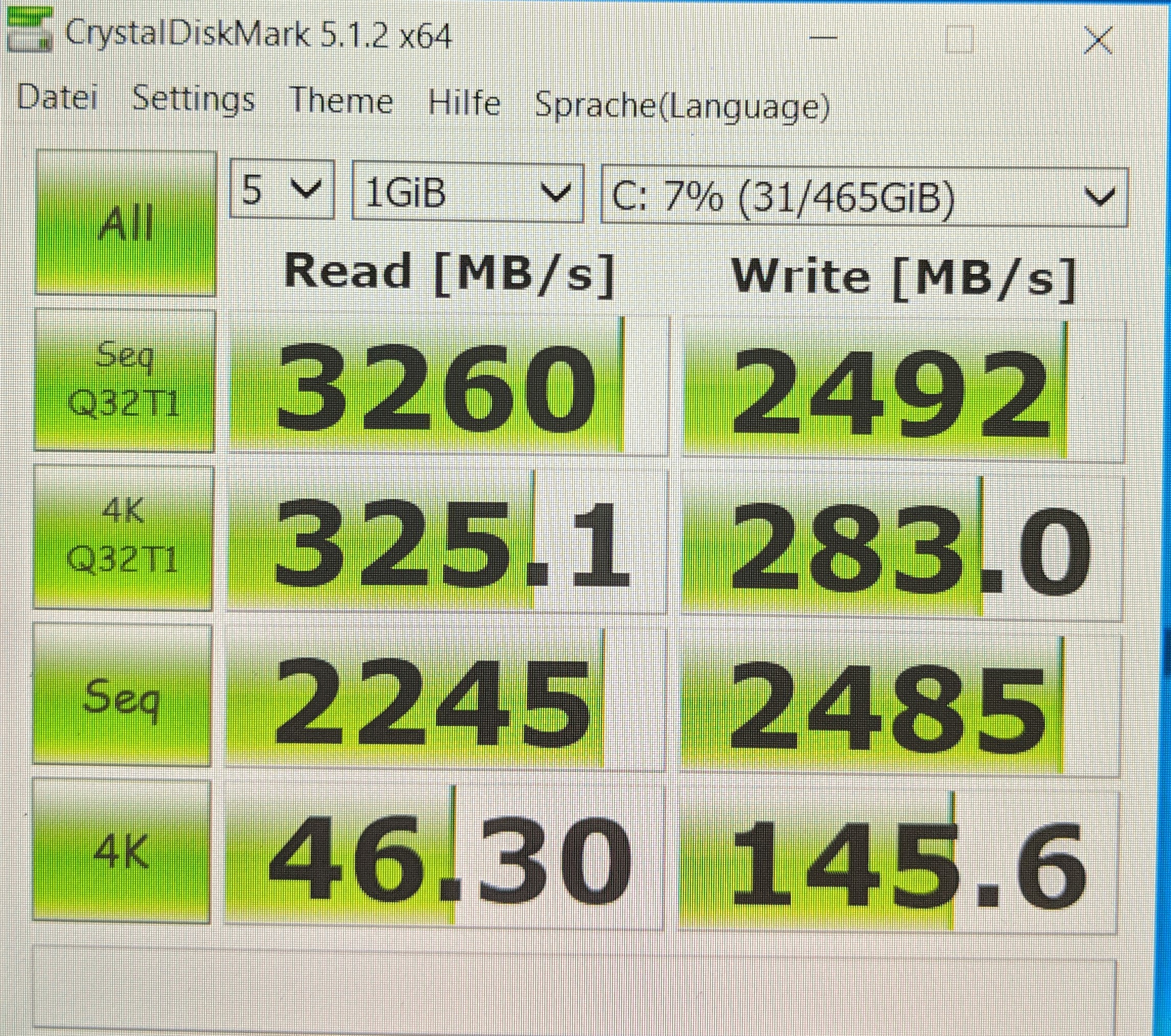

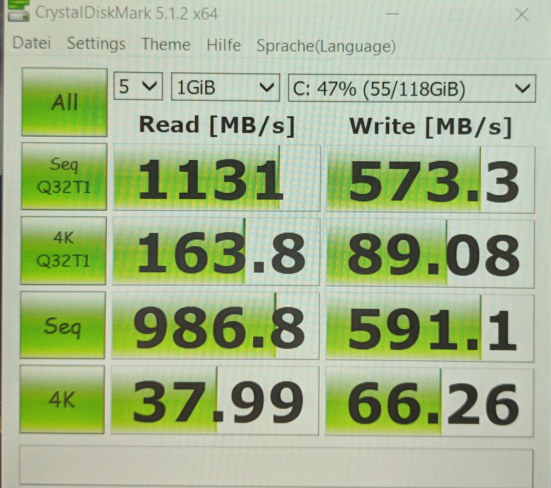

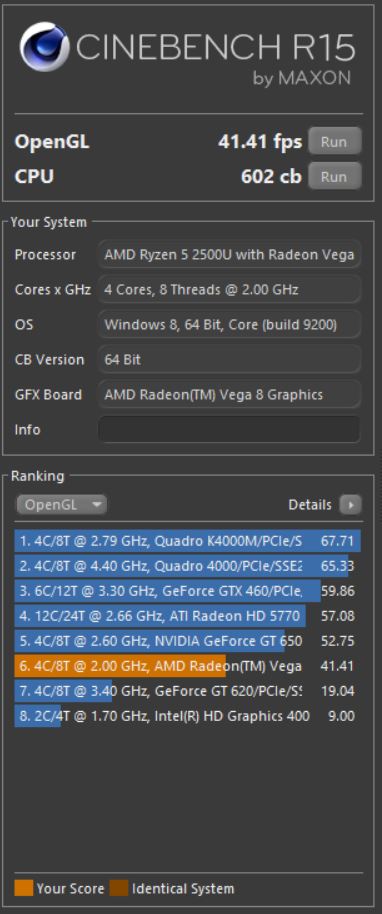

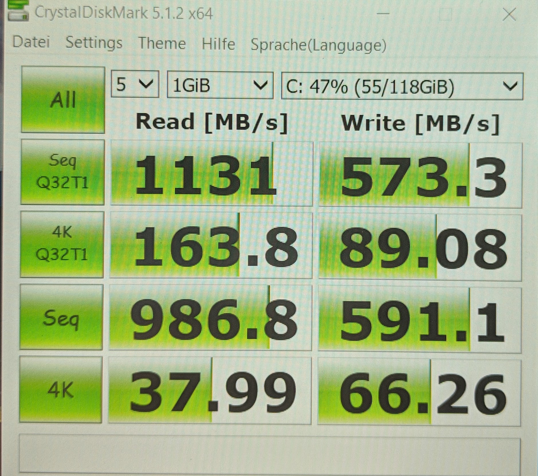

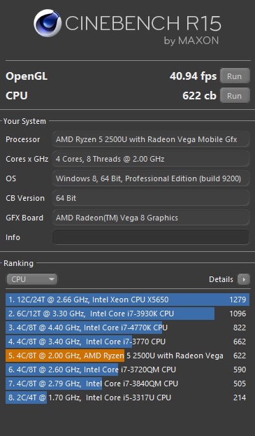

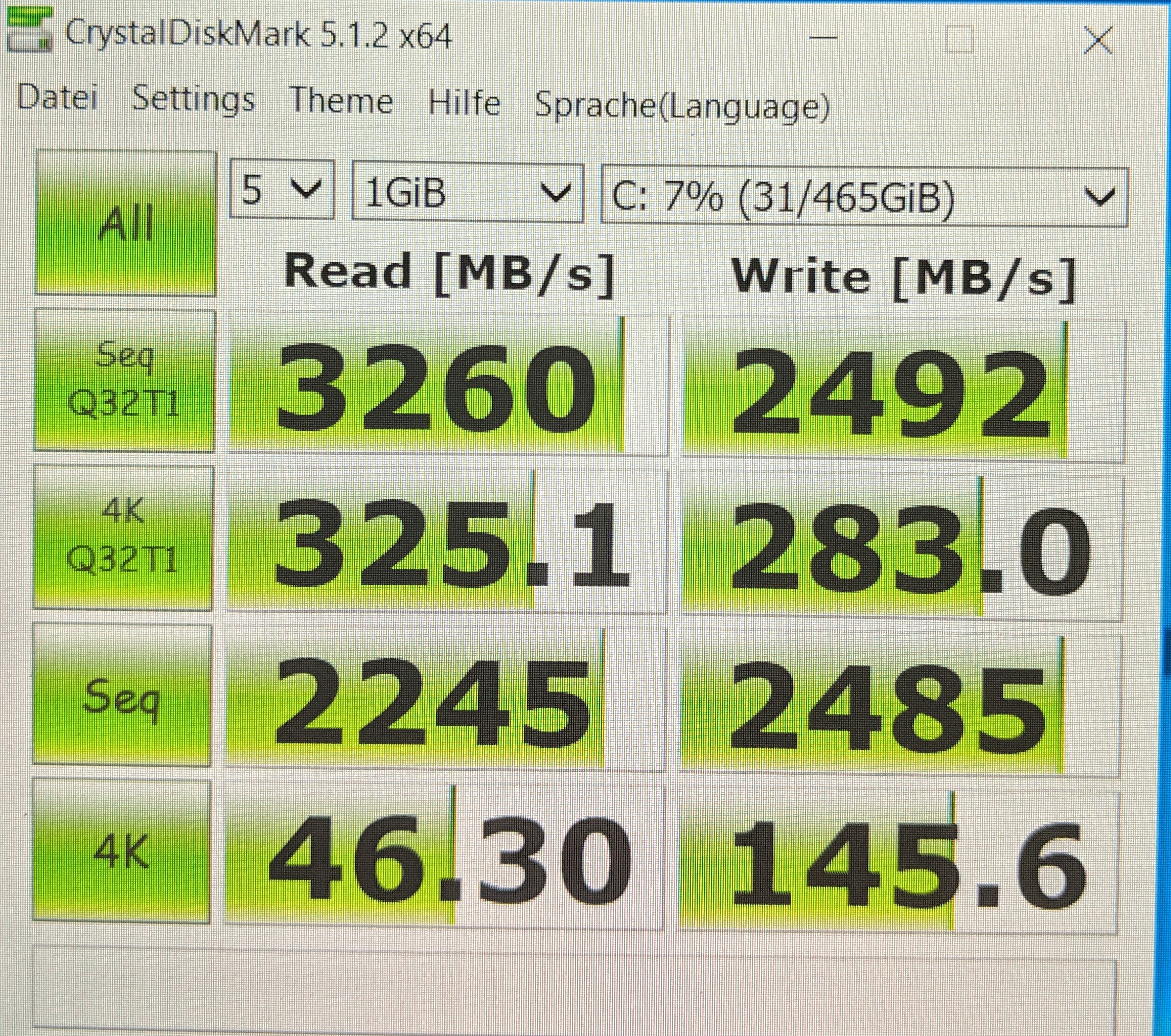

Ich wollte auch mal meine Erfahrungen teilen. Ich habe ein E485.
Die M2 SSD habe ich durch eine M2 870 EVO ersetzt. Außerdem habe ich den 8GB Samsung Single Rank Riegel durch zwei 8GB Dual Rank Riegel ersetzt.
Ich hatte vorher kurz mit der alten Cinebench Version durchlaufen lassen, weil ich nicht wusste, dass die bei Heise nicht aktuell ist...mit der alten SSD hatte ich aber nur die Windows Updates installiert, also 1803 und sonst nichts weiter gemacht.
Nach dem Umbau hab ich die neueste Cinebench Version genommen. Installiert habe ich 1803 17131.191 sowie folgende Treiber:
- Vega 8 24.20.13001.1010
- Chipsatztreiber, die @Quade hier geteilt hat
- NVME Treiber von der Samsung Homepage
- Hotkey Implementation von Lenovo (hatte ansonsten Dauer-Mute)
Reaktionen: Quade und johnibase

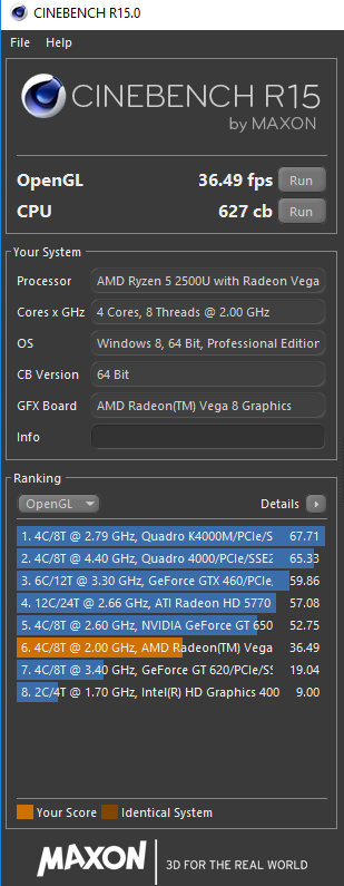

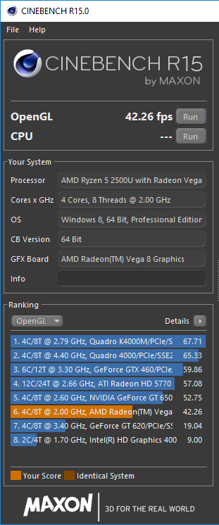

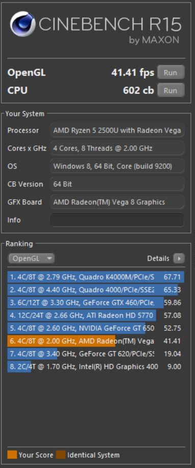

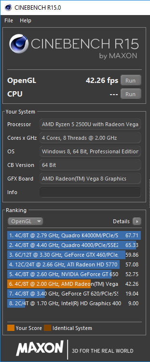

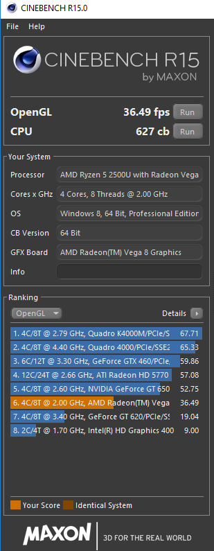

@johnibase Ja er springt defintiv ab und zu an. Er ist leise und rauscht auch nur, also kein Fiepen oder Surren, aber er ist beim Surfen ab und zu an.

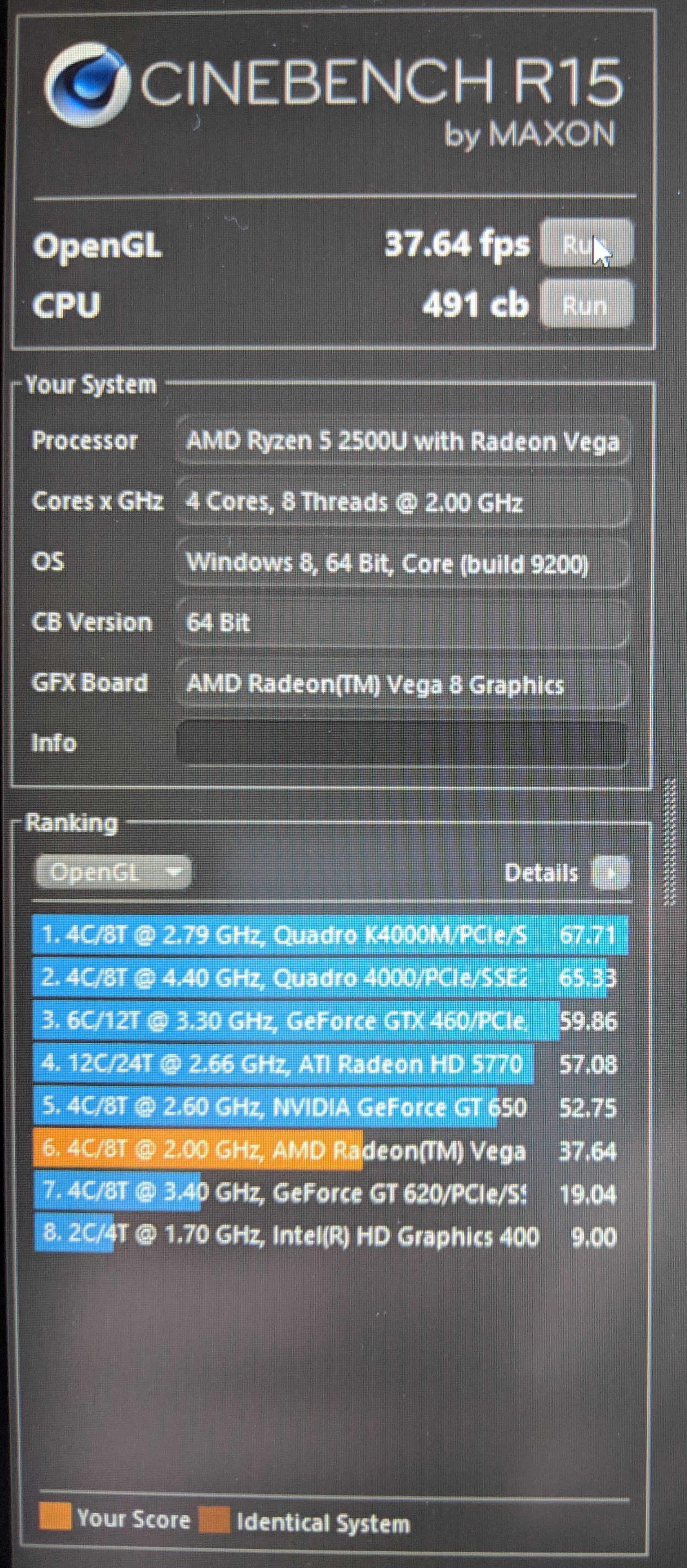

Ich habe mir die neuste Cinebench Version gezogen und siehe da, das Geheimnis der >50 fps ist gelüftet.
Vega 8 Treiber:
Bild 1 -> 23.20.822.2560
Bild 2 -> 24.20.13001.1010
Reaktionen: Apocalypse, Quade und Nitschi66

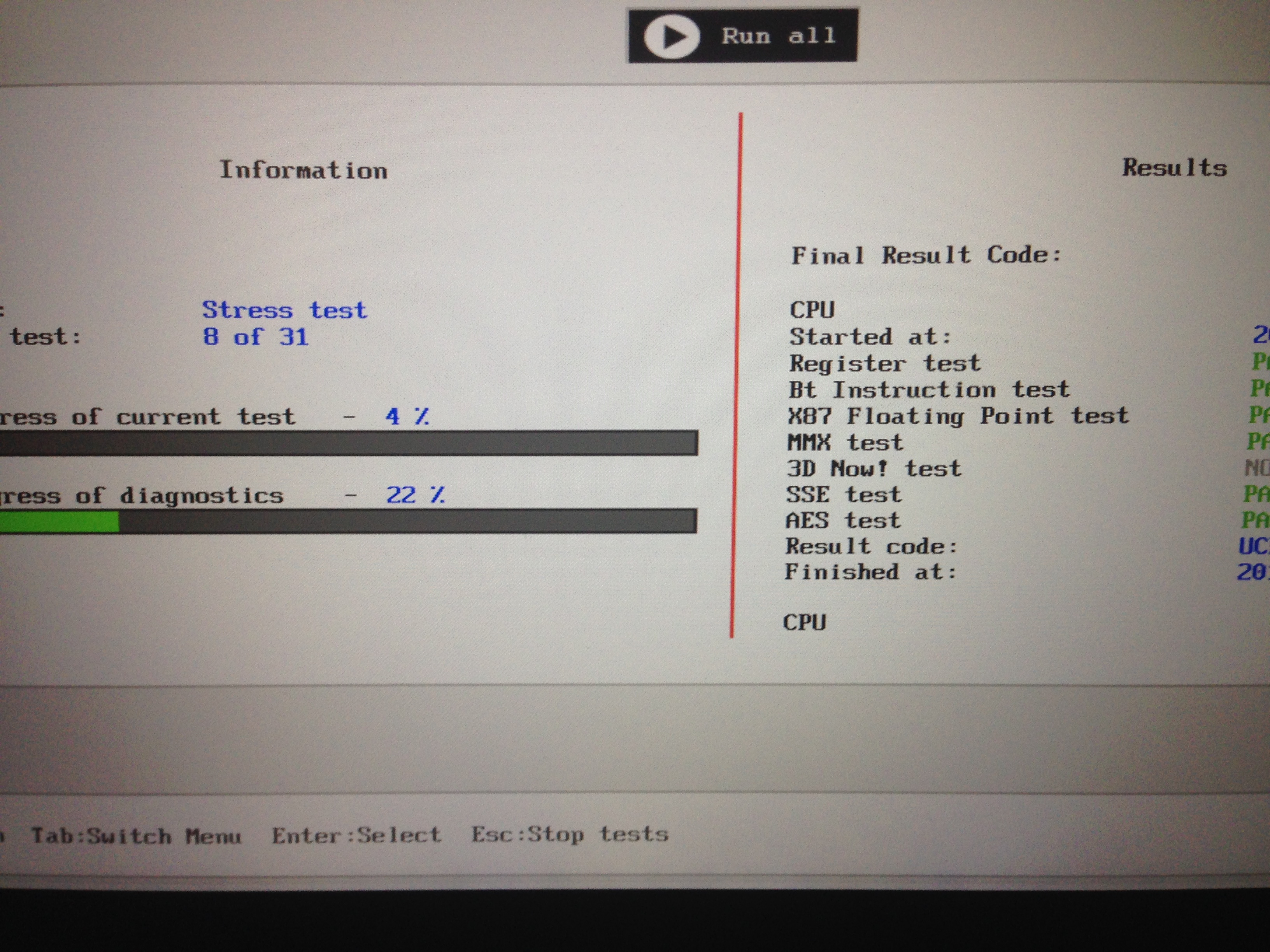

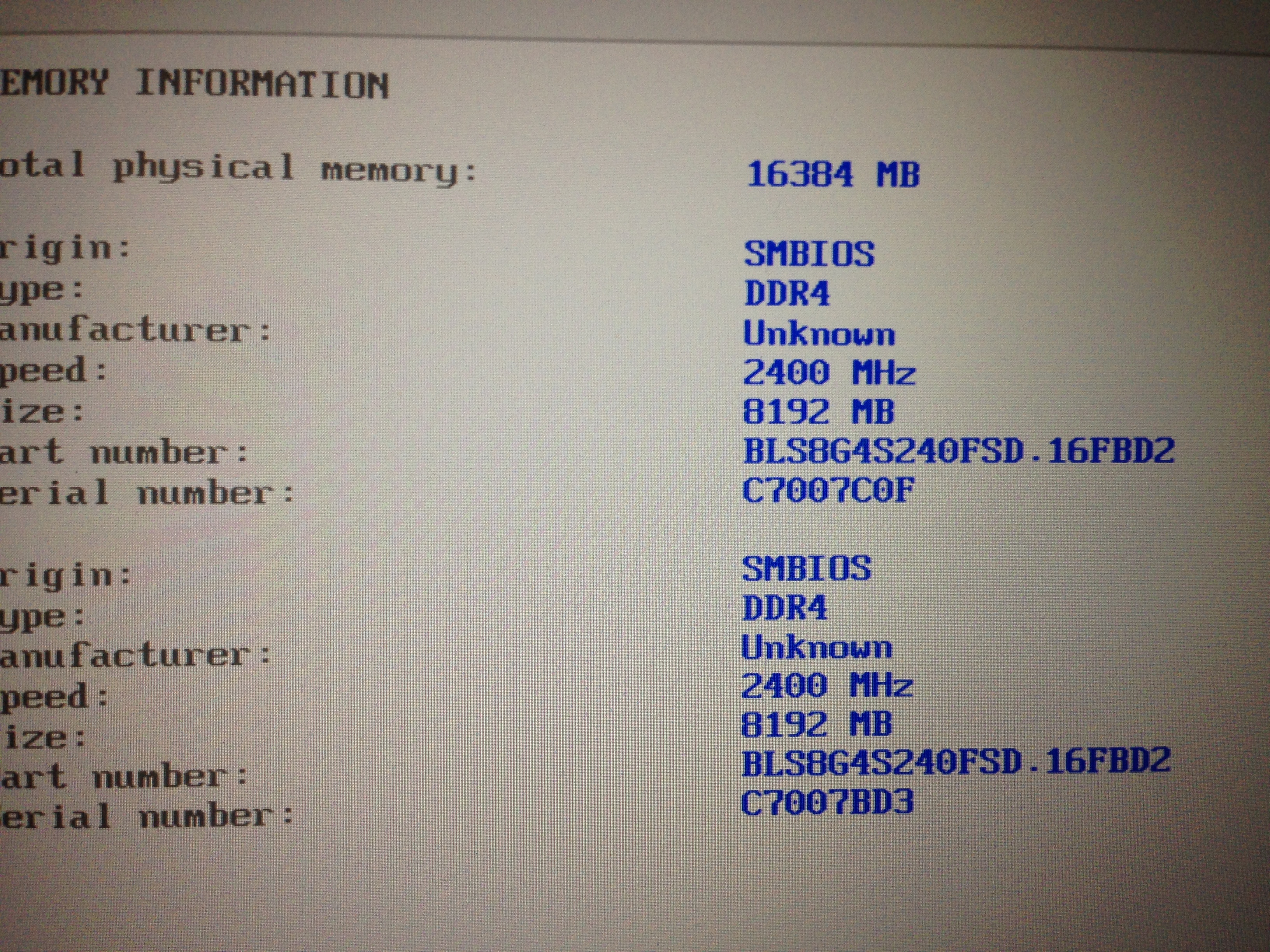

Hat einer mal von euch diesen Test bis zum Ende laufen lassen? Bei mir zeigt es an das mein RAM Hersteller Unbekannt ist - diese Menü bzw. Lenovo Diagnostics ruft man mit F12 beim Bootvorgang auf - anstatt F1 für BIOS einfach F12 drücken.
Ich habe eben mal den Quciktest durchlaufen lassen. Du hast glaube ich den gleichen RAM wie ich, Ballistix Sport, bei mir steht auch UNKNOWN.
Ich habe das Gefühl das die RAM´s mehr könnten wenn man sie lassen würde ;)
