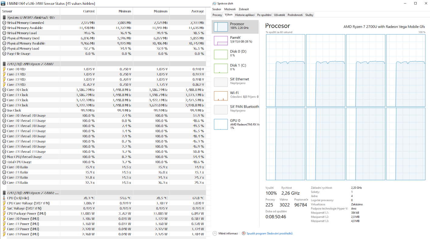

Anscheinend gibt es derzeit ein seltsames Verhalten im Bezug mit den Ryzen CPUs. Sobald der Laptop aus dem sleep mode erwacht, wollen 2 der 4 cores nicht mehr hochtakten. Dieses Verhalten tritt nur mit angeschlossenem Netzteil auf. Sobald man dieses entfernt oder neustartet verhält sich der Prozessor wieder normal.
Ich habe dies von hier: https://forums.lenovo.com/t5/ThinkP...ed-on-AC-after-waking-from-sleep/td-p/4188879
und kann dieses Verhalten bestätigen... hoffentlich kommt bald ein Fix.

Ich glaube sowas in etwa habe ich auch vor allem aber nur "11W" anstatt "15W" sollte die Ursache sein nach wie vor warten wir auf ein anständiges BIOS.
