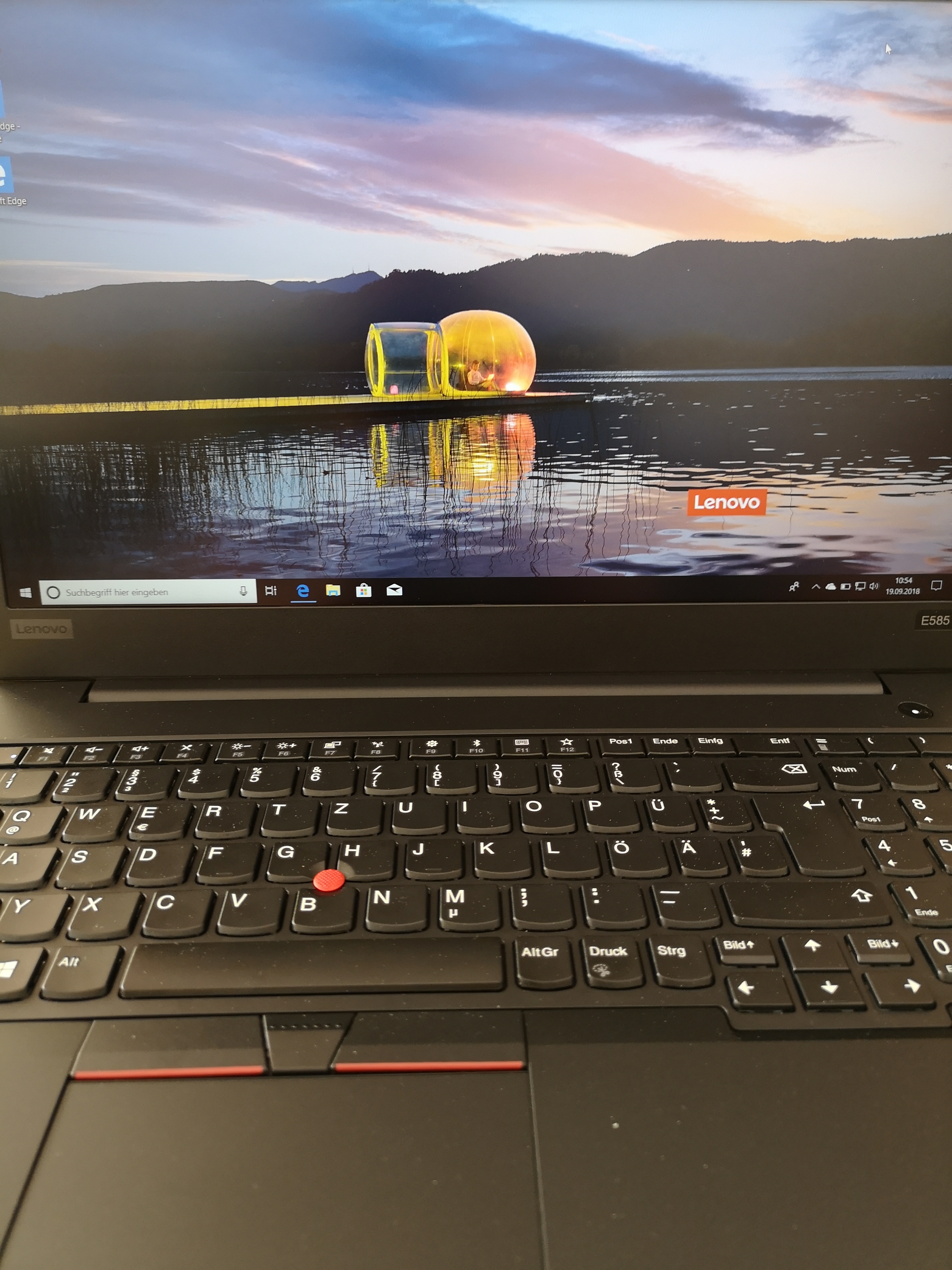

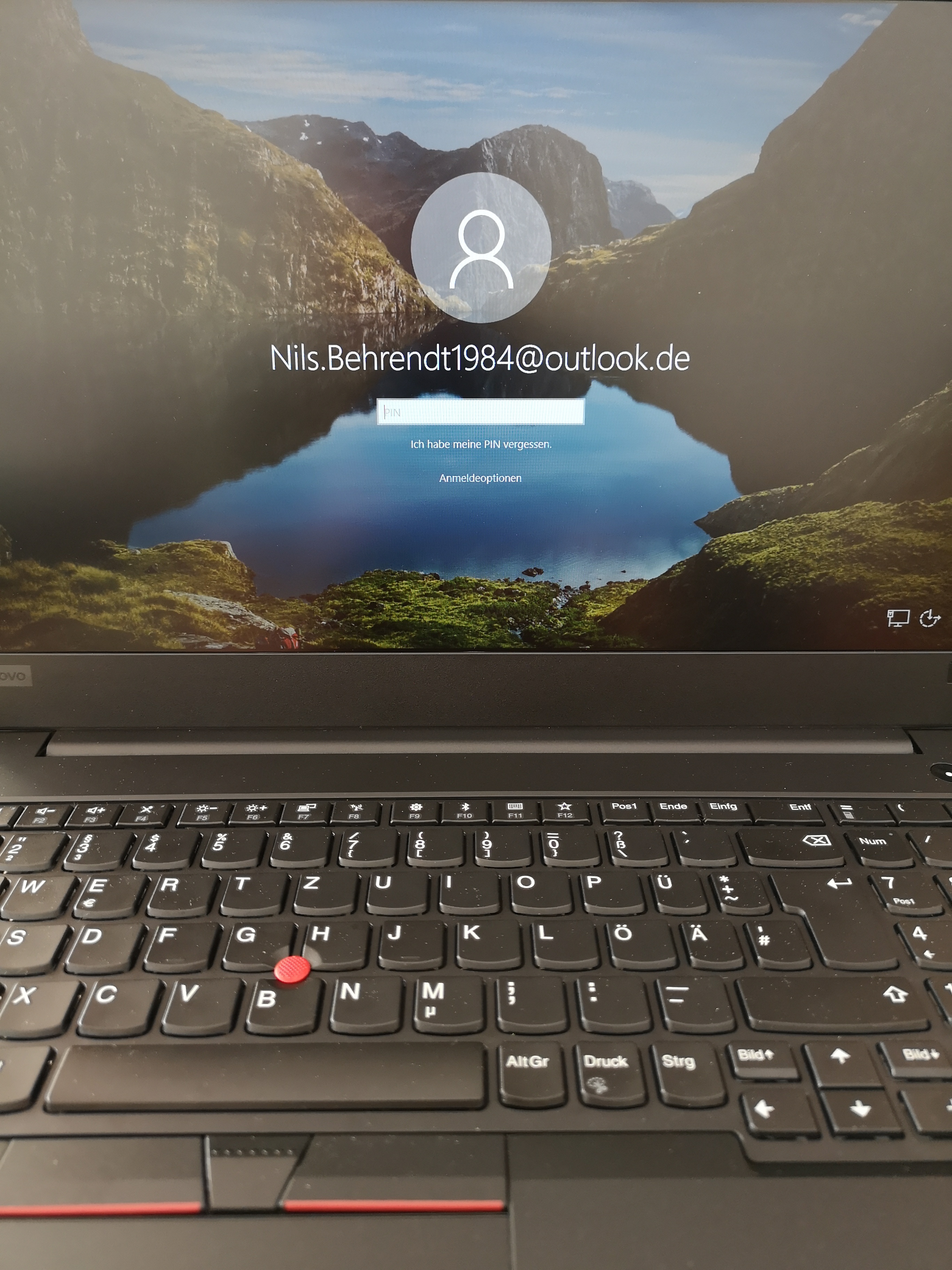

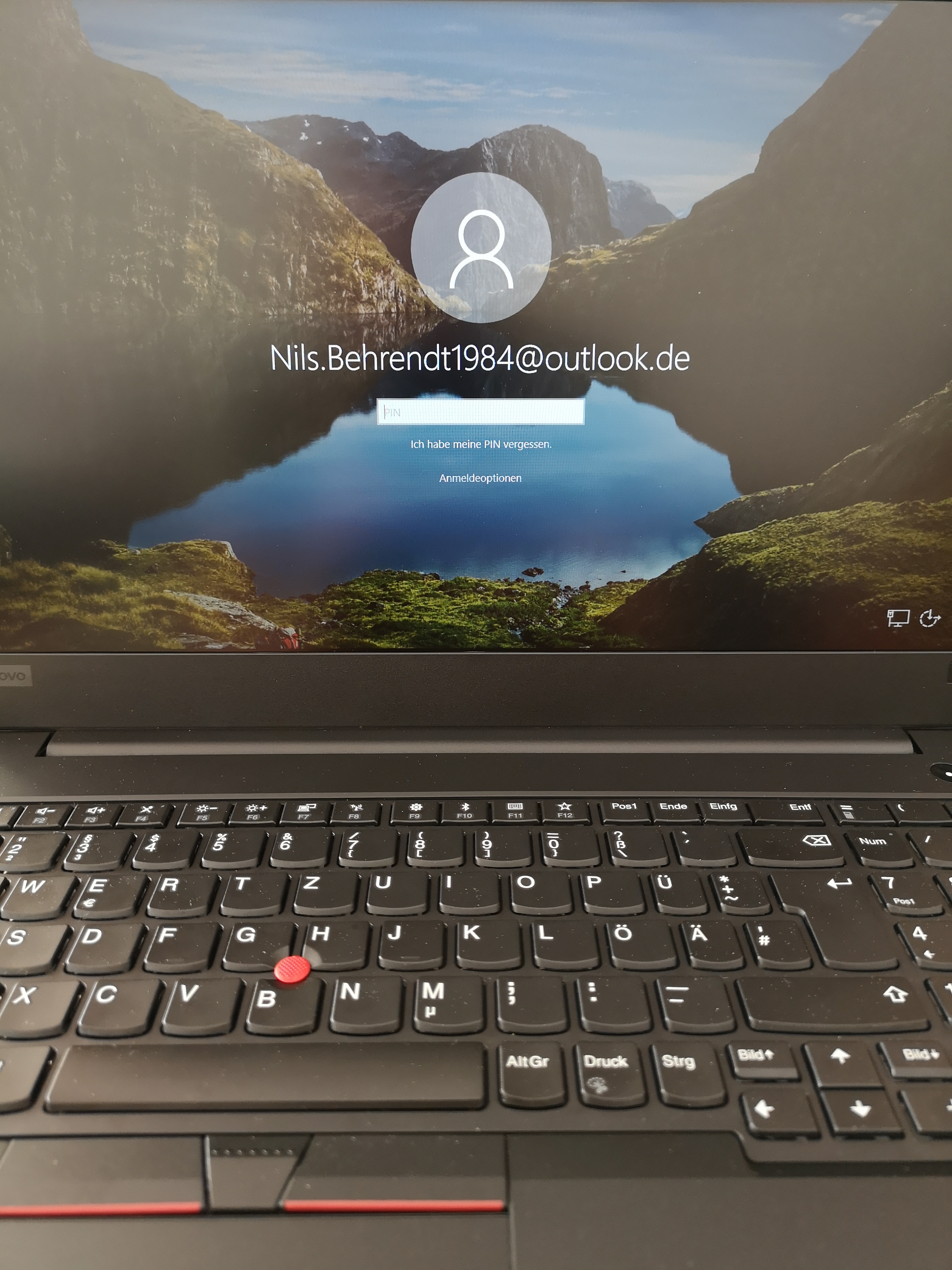

Mit Pin meine ich wenn das Notebook neu gestartet wird, dann kommt ein Bildschirm und da muss ich die Pin eingeben die ich bei der Installation genommen habe eingeben und wenn ich die Pin eingegeben habe, dann komme ich erst zum Startbildschirm.
Siehe Bilder
Dort steht aber Pin und nicht Passwort :)

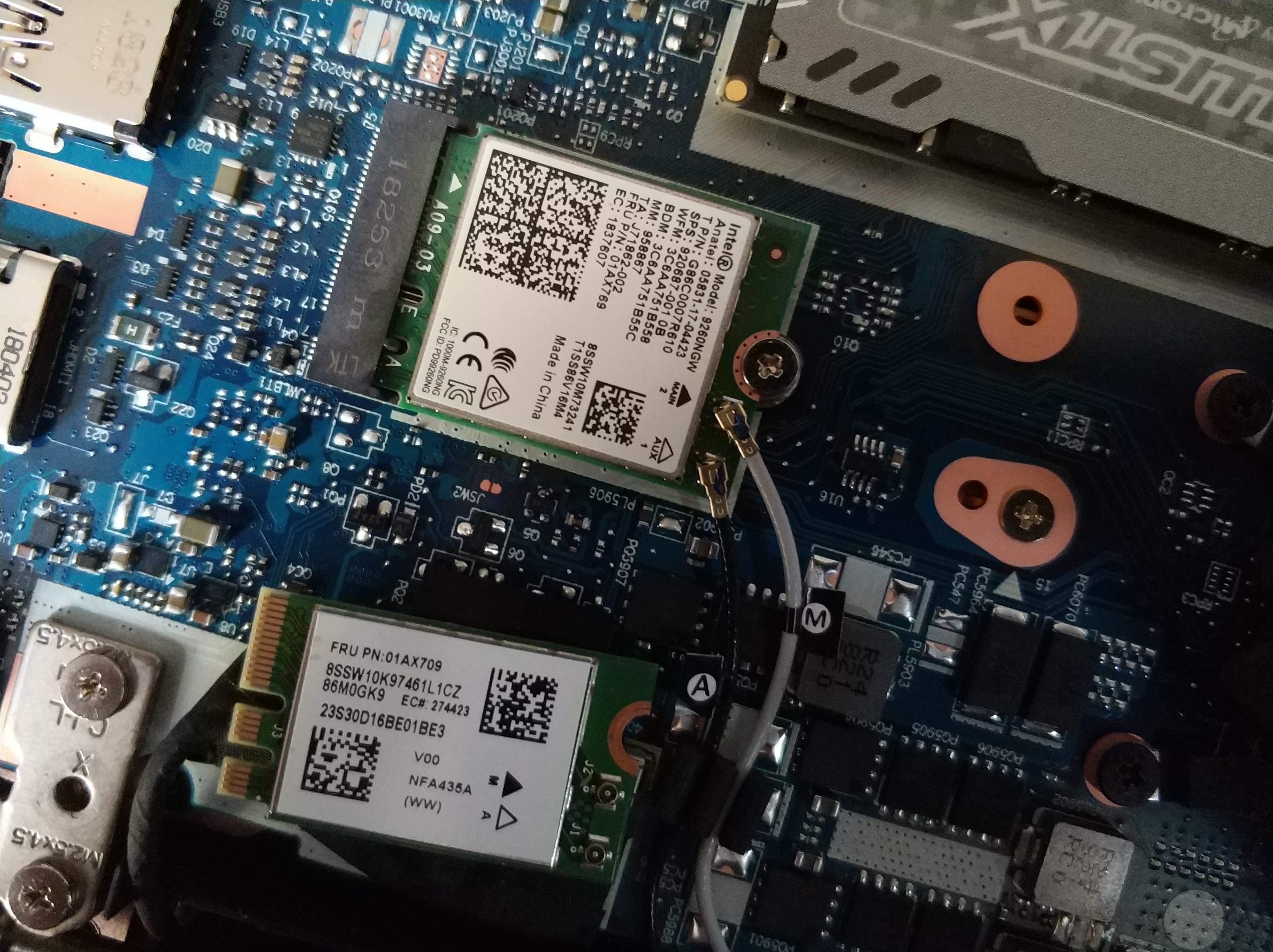

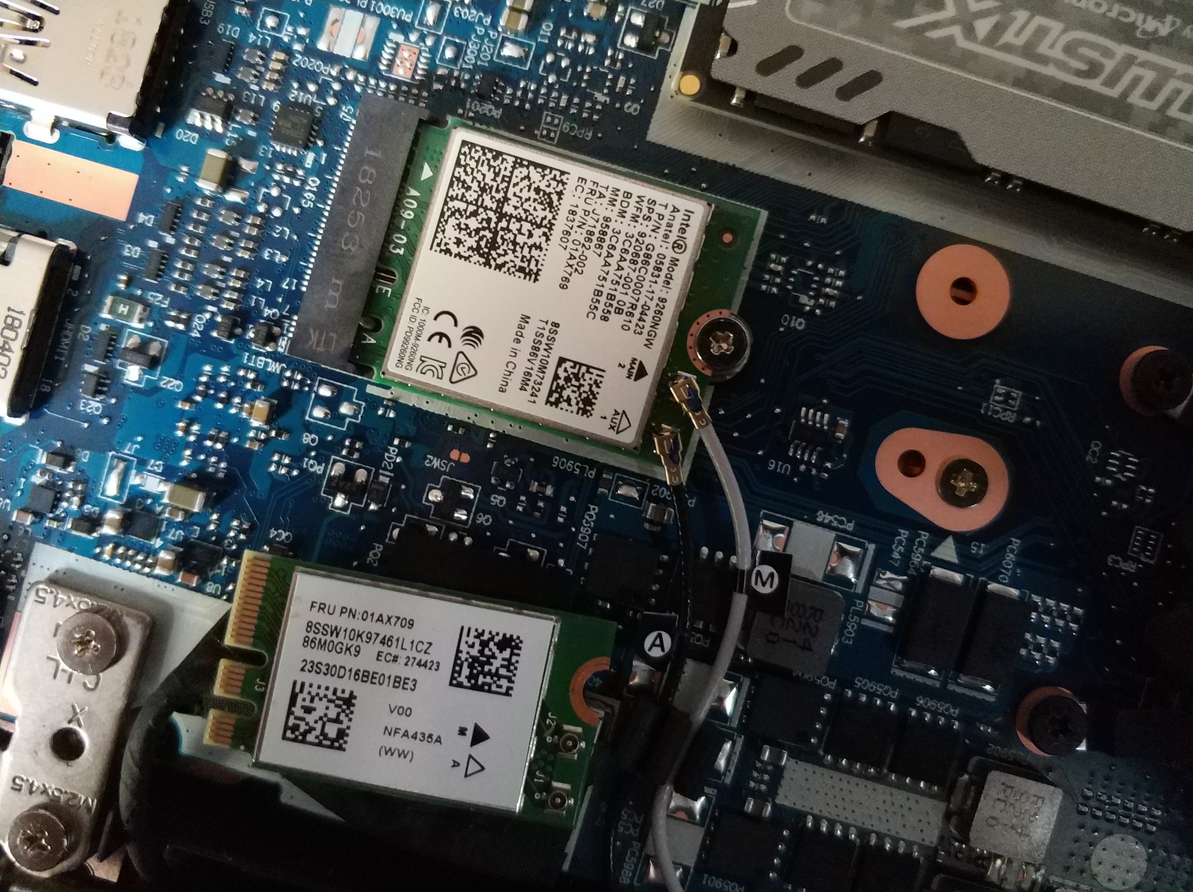

frogminute schrieb:
Danke für den Test! Habe mir nun auch die Intel AC 9260 Wlan-Karte für meinen E485 bestellt. Leider finde ich im Handbuch keine genaue Beschreibung zum Ausbau - reicht es wie gewohnt die interne Batterie zu deaktivieren(habe bereits den RAM erweitert) und im Anschluss die Wlan-Karte zu entfernen und die Neue wieder zu verkabeln?
Danke im Voraus.
Ich habe die interne Batterie nicht deaktivert, kannst du aber natürlich als vorsichtsmaßnahme vorher machen. Ja genau einfach die alter Karte entfernen und die Kabeln anschließend wieder anstecken.
(edit) Treiber musst du auch noch installieren, am besten runterladen bevor du die Karte wechselst.

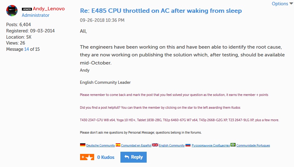

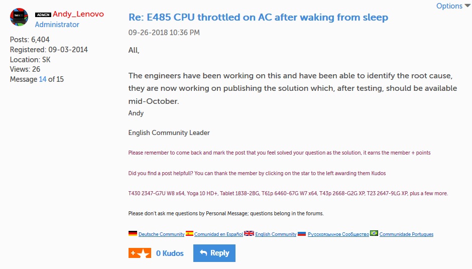

Gute Neuigkeiten zu dem cpu throttling problem im Netzteilbetrieb!!
"The engineers have been working on this and have been able to identify the root cause, they are now working on publishing the solution which, after testing, should be available mid-October."
Reaktionen: Nitschi66
Quelle?

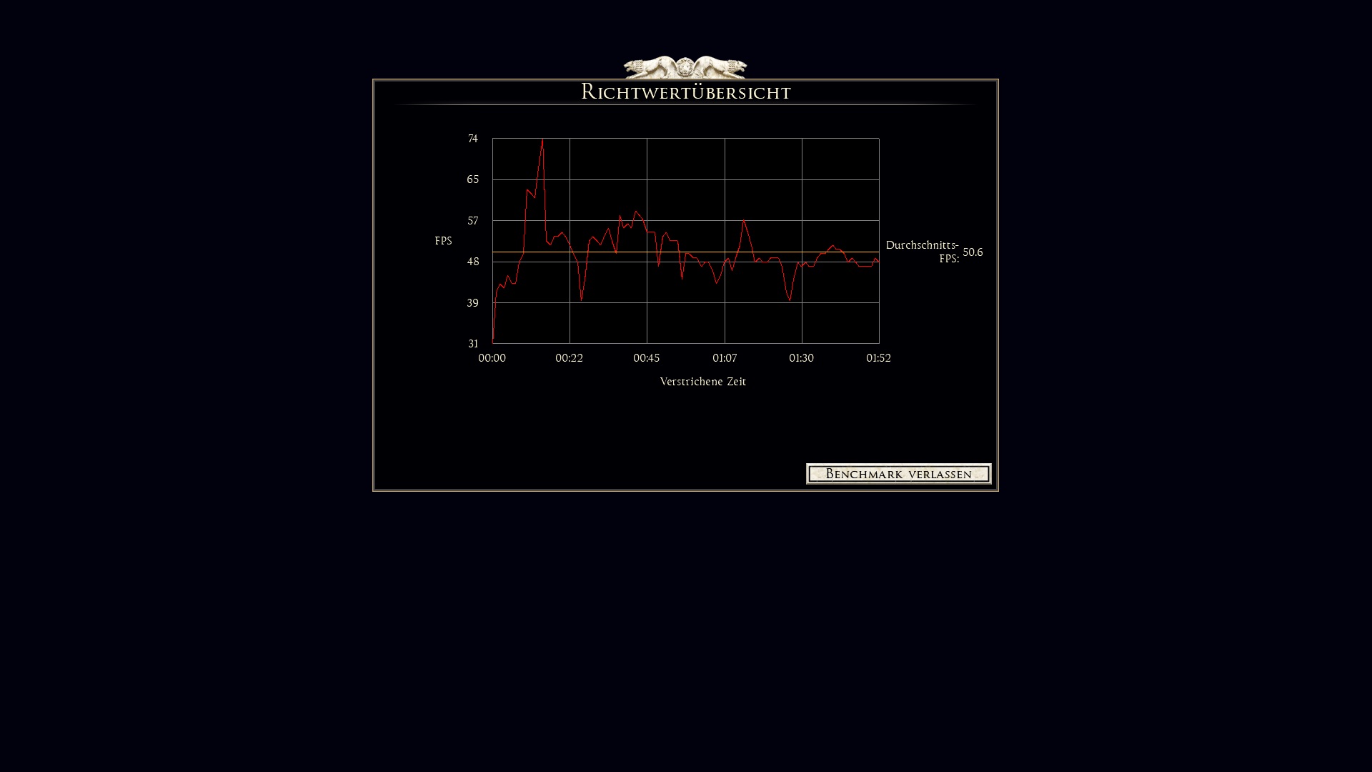

Ein Benchmark von Rome II und wie es sich mit einem Lenovo E485 verträgt:
Ohne Fraps erhält man aber deutlich mehr FPS (Texturen - Niedrig) - siehe Screenshot:
Zudem hatte ich auch durchgängig 60 FPS bei einem kleinen Gefecht wo meine karthagischen Kriegselefangen in Ägypten illyrische Hopliten niedergeritten haben.
Interessant ist jedoch die Beschränkung des Videospeichers auf 512MB - Ob wirklich die Option unbegrenzter Videospeicher genutzt wurde bleibt weiterhin unbestätigt.
