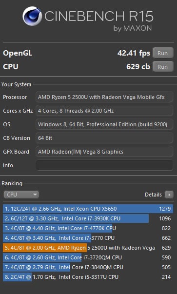

Ich installiere mal
Edit: 600Punkte im MultiThread Test bei cinebench und knappe 35,5FPs beim grafikbench!
Bestes CPU Ergebnis bis jetzt von mir. Nun werde ich morgen mal den neuesten AMD Treiber für die grafikkarte downloaden und checken was so geht.
Reaktionen: Sturmflut92, Quade und N3N

Zudem muss ich erwähnen das ich meine Werte wie oben im Screenshot schon im ersten BIOS ohne einen jeglichen Update schon erreicht hat.

Mit mit dem neuem BIOS bekomme ich nun in Cinebench beim CPU Test 594 Punkte und OpenGL 39.5 fps. Das ist mein bisher bestes Ergebnis.
Mit dem alten BIOS kam ich auf bei der CPU auf grade mal 500 Punkte.
