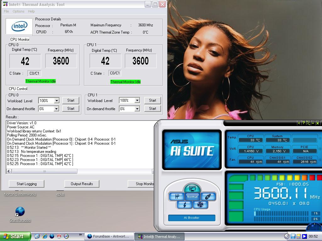

laß mal prime laufen damit die paste mal warm wird und sich verteilt
oder machst bei everest ein burn out ca.5-10 min temps im auge behalten
oder tat benutzen ist das einfachste wenn es zu warm wird unterbrechen
und wenn es nicht besser wird alte paste drauf hauch dünn auftragen und gleichmäßig
verteilen, so sieht es bei mir aus mit artic silver 5
