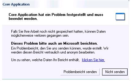

Ich hab ein Problem mit Coretemp.
Ich bekomme immer diese Fehlermedung, wenn die CPU unter last ist.
Woran kann das liegen?
