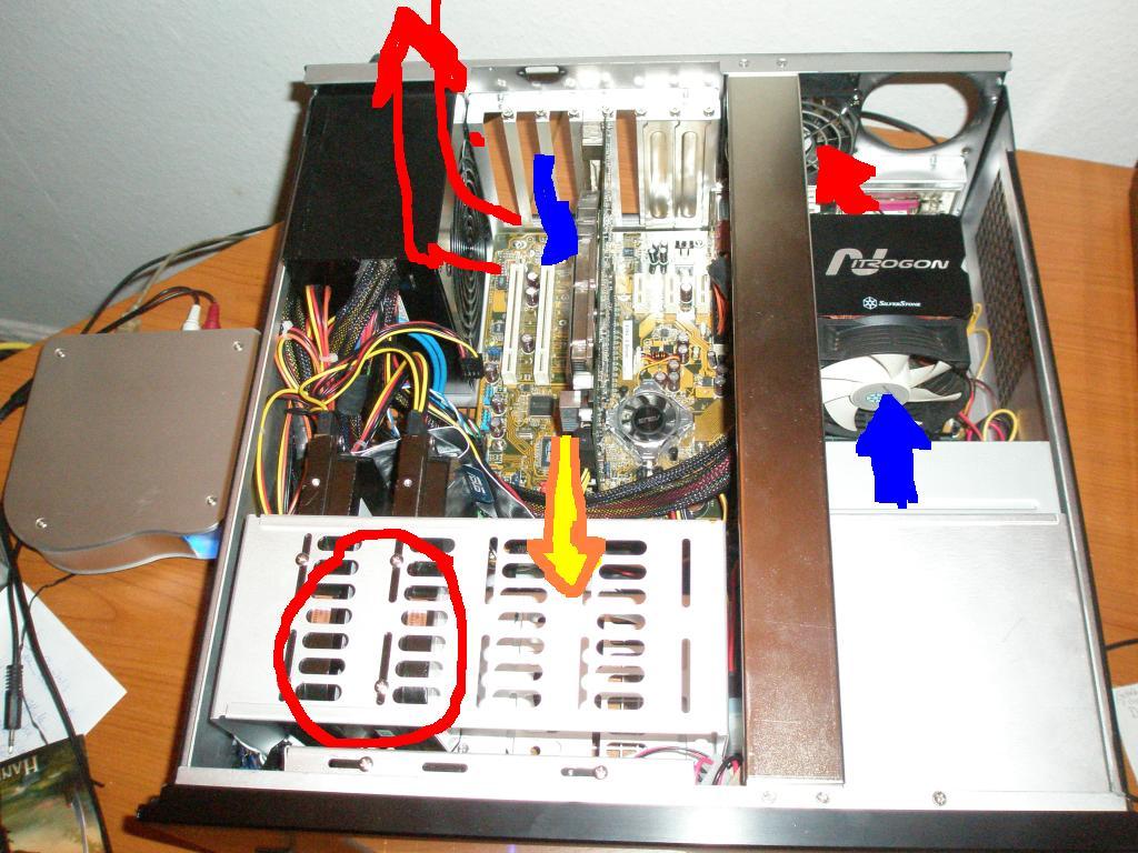

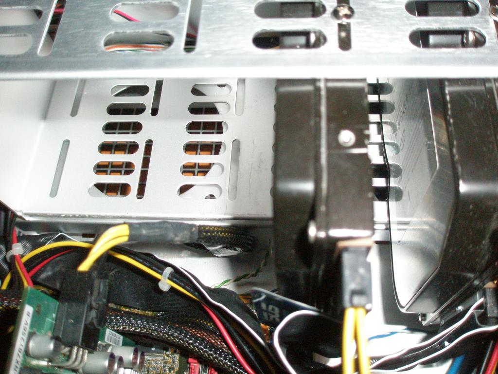

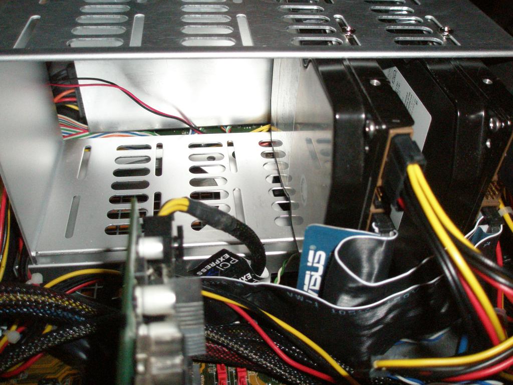

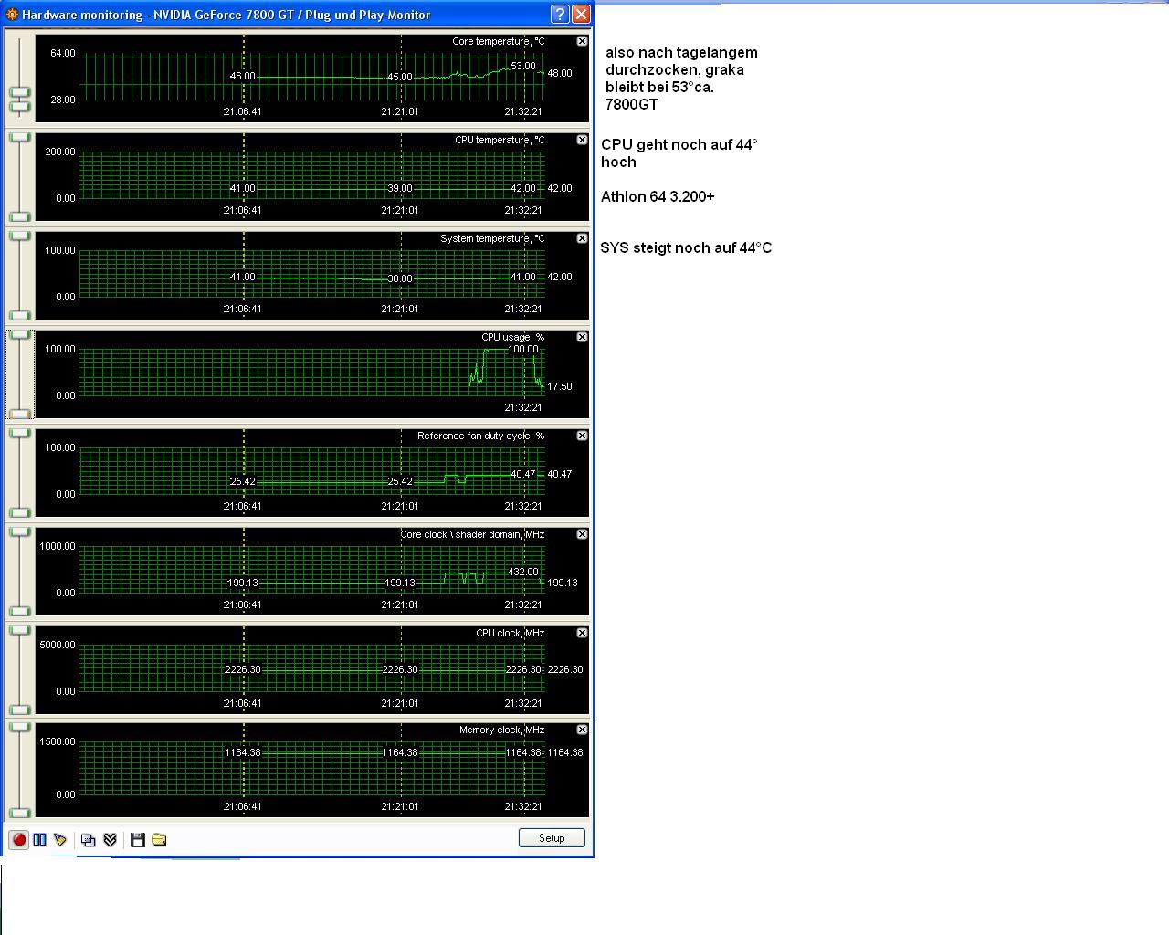

Hi, hab euren Airflow-Part gelesen, find die Idee, mit dem unteren graka-part interssant.
vorne müssten die HDD's unten sein, oder? und dann hochkant ins Gehäuse zeigend.
Und darunter 120mm Lüfter der's absaugt und vorn raus.
hab bei meinem case auch so ähnlich gemacht. oder, erstmal versucht, weil hatte noch
keine zeit zu optimieren. da is noch einiges drin.
Kabel hab ich versucht, optimal ohne störende Kabel im Airflow zu legen, ging nich ganz,
besonders graka HDD Area schwierig, zuviele Kabels da. aber is wichtig.
Anbei Bilder.
- CPU Luft geht hinten raus.
- NT zieht warme Luft raus und Graka saugt da an
(ist blöd, ich weiß, kann aber NT umdrehen)
- Graka bläst warme Luft zu HDD
- unter HDD's (links) ist ein 80mm Lüfter und bläst es vorne raus.
ist noch nicht fertig, weil unterm Case, ist meiner meinung nach zuwenig Höhe,
geht garantiert wieder wärme rein. Und werd wohl nochn 80er in HDD Käfig bauen,
nur um die Raptor besser zu kühlen und Graka Hitze besser rauszukriegen.
HDD's können scheisse warm sein, nich schön, meine ca. .
Zu laut is es immer noch, Northbrige Kühler wird gegen passiv noch getauscht und
vor allem muss HDD area besser gekühlt UND leiser werden.
thanks fürs interesse ;)
