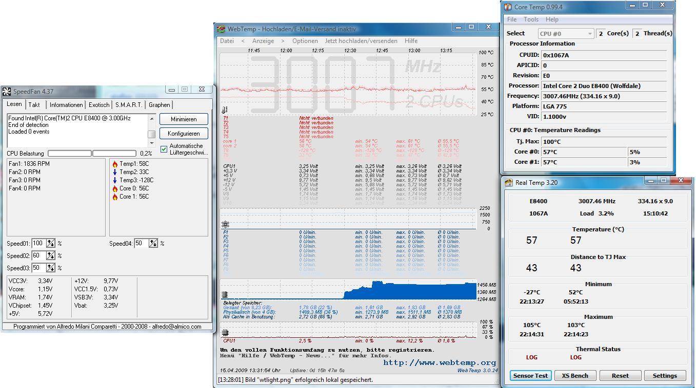

ich habe ein Problem mit meinem E8400, denn er wird viel zu heiß. Ich hab darüber schon viel im Internet gelesen und auch die Suchfunktion genutzt, allerdings passt kein Thema so richtig zu meinem Problem.
Seit kurzem (3-4 Tage) ging mein Computer immer unter Belastung aus. Beim ersten Mal hab ich mir noch keine Sorgen gemacht, aber nach dem dritten Abschalten habe ich dann mal in BIOS die CPU Temperatur verfolgt und musste feststellen, dass direkt nachdem Einschalten die Temperatur schon bei 55°C liegt und wenn ich im BIOS bin weiter steigt. Ich habe dann erstmal einige Programme, zum Auslesen der Temperatur runtergeladen.
Diese zeigen mir erschreckende Werte, im Normalbetrieb beträgt die Temperatur der Kerne immer ca. 55-60°C und unter Belastung (z.B. Spielen) geht die Temperatur zum Teil über 100°C, bis sich der CPU irgendwann abschaltet.
Ich kann mir den Fehler einfach nicht erklären. Besonders, da er erst seit ein paar Tagen auftritt. Der CPU ist ca. einen Monat alt und den Boxed-Lüfter habe ich jetzt schon x-mal auf richtigen Halt überprüft, da stimmt alles.

Anhang: Das sind die Daten von heute morgen. Habe noch nichts gemacht, außer hier zu schreiben. Die Programme sind über Nacht mal was gelaufen.

ich würde den CPU-Kühler noch mal abnehmen und wieder raufsetzen. Am besten du machst das mit den Push-Pins über Kreuz. Du mußt 4 x ein "Klick" hören, dann sind alle Push-Pins richtig eingerastet. Wenn das Wärmeleitpad nich mehr i. O. ist, alte Paste vom Kühler und CPU entfernen und neue Wärmeleitpaste ganz dünn auf die CPU verteilen.
Ich sehe gerade, dass du einem Irrtum erlegen bist.
Der Wert von 105°C der da zu lesen ist, ist die TjMax. Das ist ein Wert von Intel, der zur Berechnung der tatsächlichen Temperatur benutzt wird. 100°C kann eine moderne Intel CPU gar nicht erreichen, da vorher die CPU runterschaltet. Throttling ist das Stichwort.
Wenn ich mir WebTemp anschaue, wird dein E8400 im Core bis zu 61°C warm. Das ist sehr heiß.

er ist keinem irrtum unterlegen. erstmal augen aufmachen bevor man sowas sagt...man muss eben auch mit den angaben des screens klarkommen
steht doch eindeutig dabei bei den min/max temps, dass die die 100°C kurz nach 22uhr überschritten hat. nur wundert es mich, dass kurz davor die temp mit -27°C angezeigt wurde o.O

@Warhead: Die -27°C sind zustande gekommen, als ich mal Prime95 hab drüberlaufen lassen. Nach höchstens eienr Minute hatte die Temperatur des eienn Kerns 105°C erreicht und ist dann auf einmal auf -27°C gesprungen. Ich könnte mir denken, dass das nen Fehler vom Programm ist, weil es eh denkt der CPU würde sich bei 105°C abschalten.
