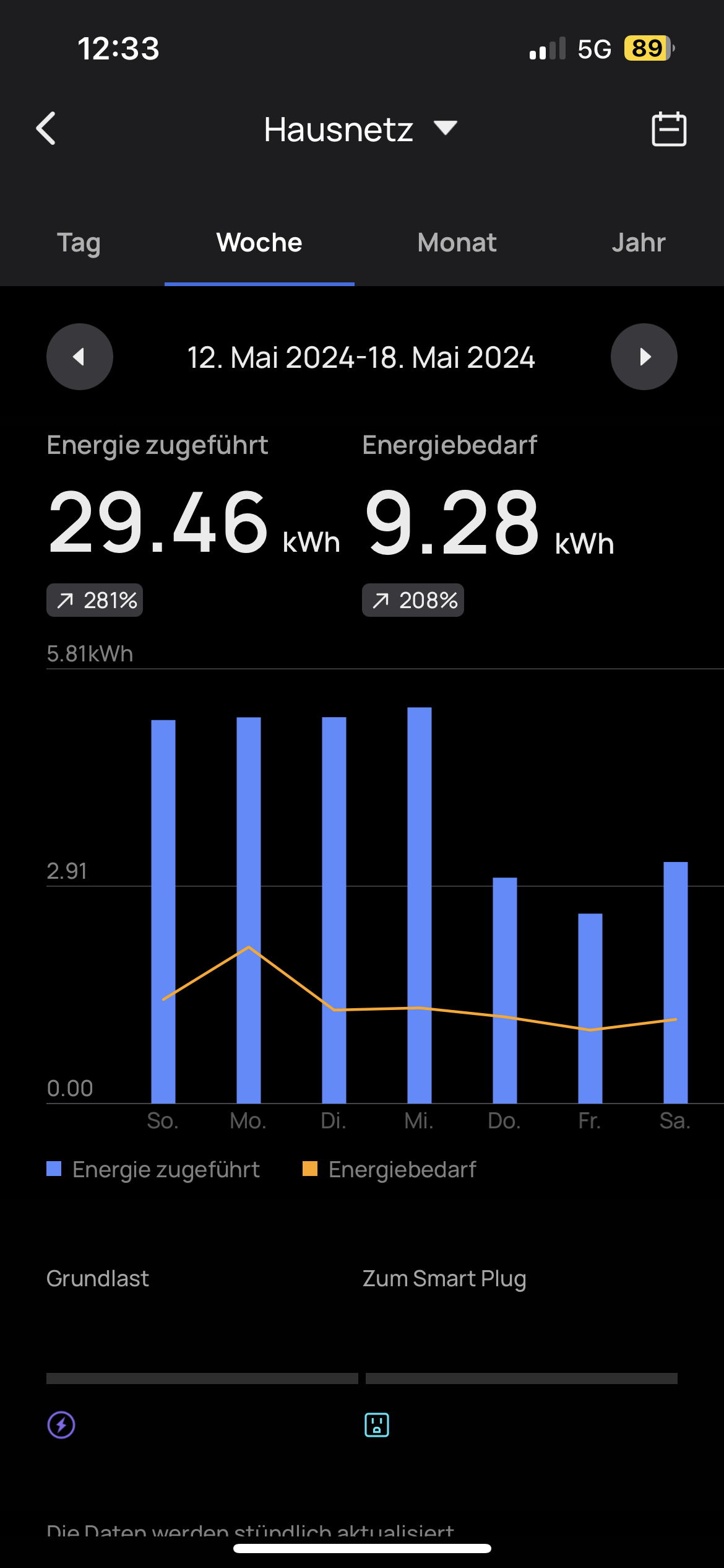

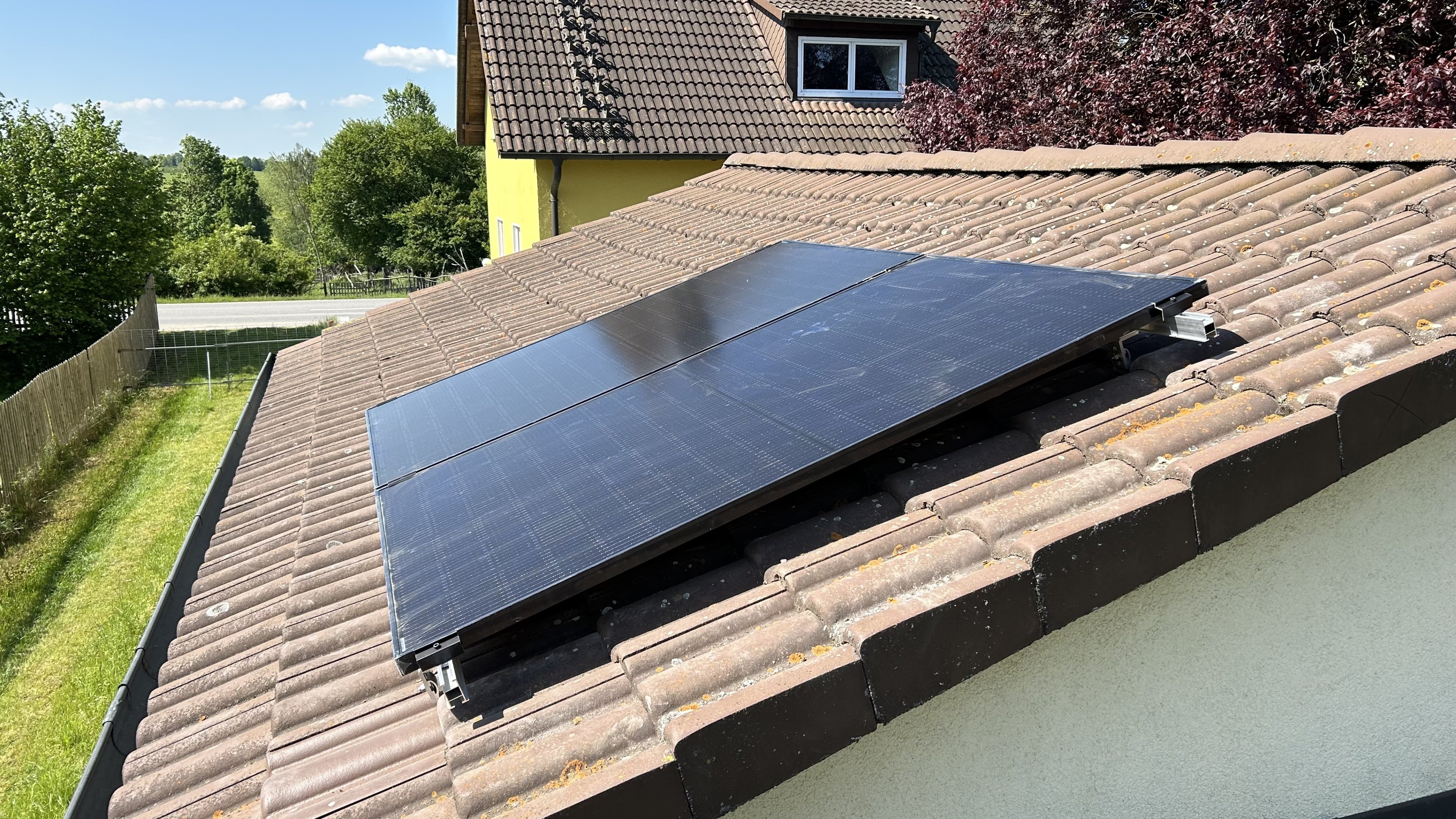

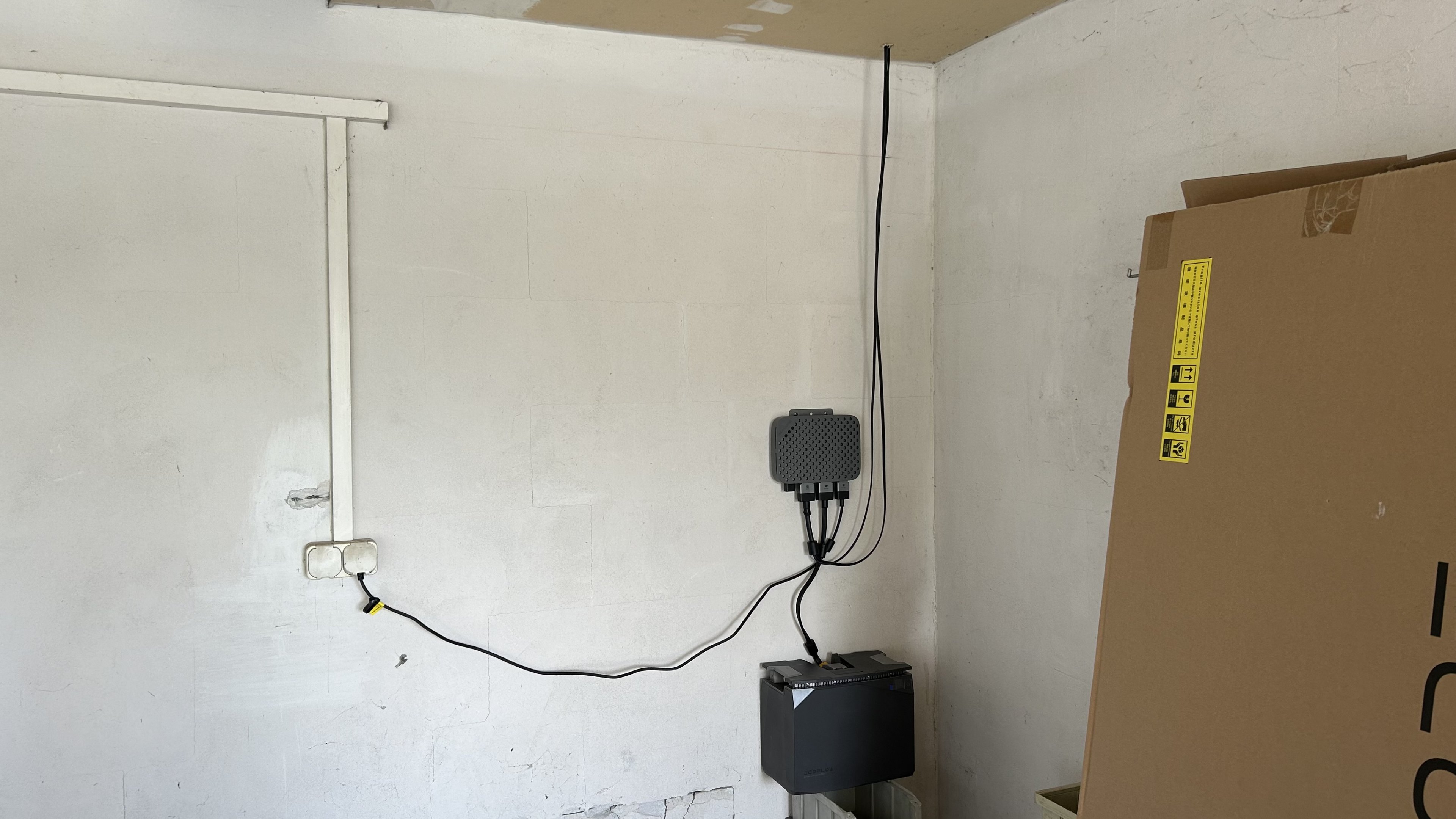

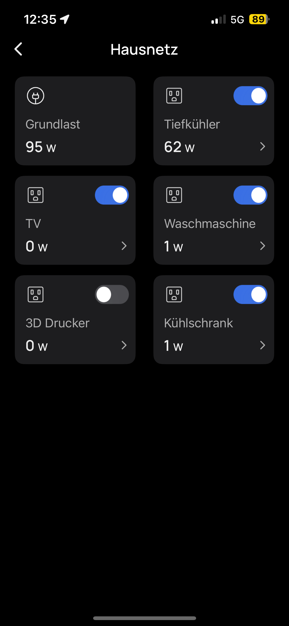

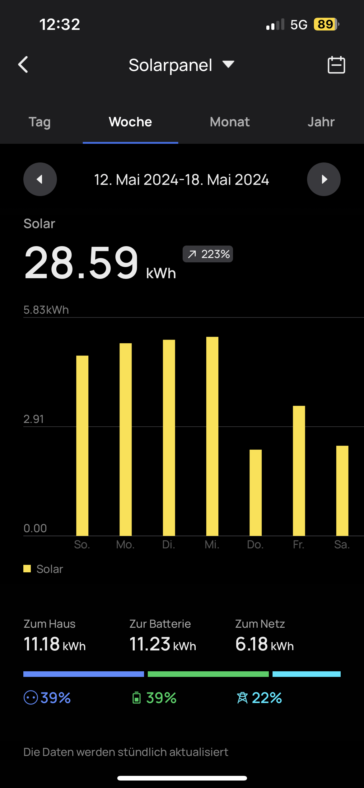

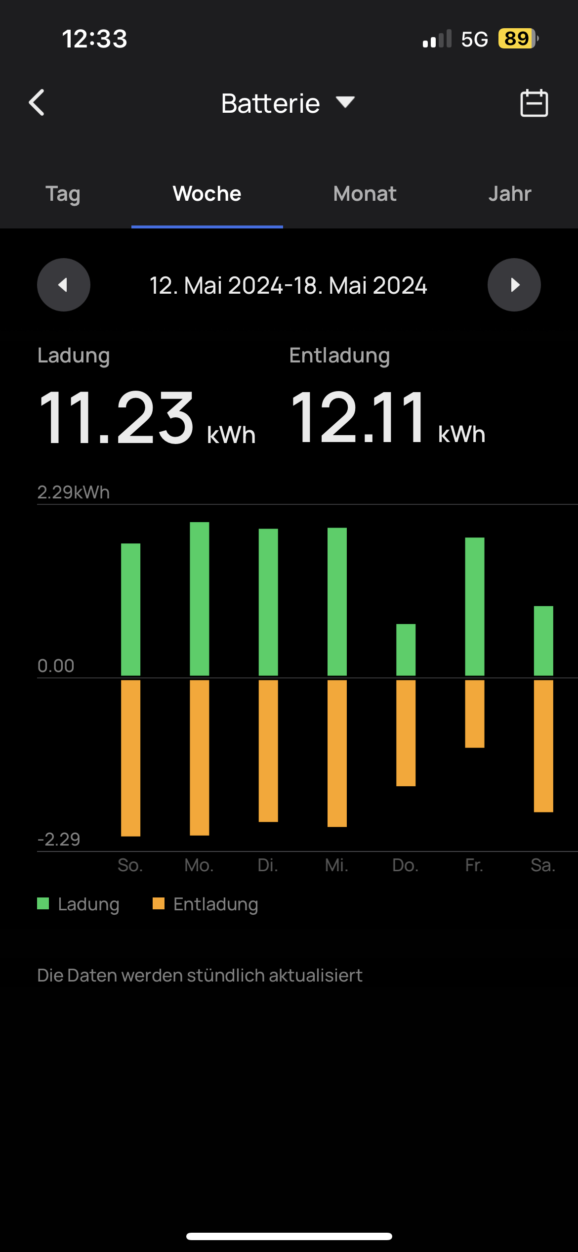

Ist bei mir seit kurzem schon im Einsatz.
Die shelly Integration muss ich mir mal anschauen. Bisher nutze ich die Smartplugs an ein paar Geräten.

Meine Ausrichtung der zwei Module ist recht gut SSO und 30Grad. Ich erreiche selbst jetzt bei Sonne schon 780 W Peak mit den Modulen..
Aber das System muss wissen was du verbrauchst. Das geht aktuell nur mit den Smarten Steckdosen!
Daher wär eine Addon-Lösung für den Stromzähler schon net.
Du kannst aber die Grundlast (also den Betrag den die Anlage konstant einspeist) stufenlos von 0-800w regeln.
