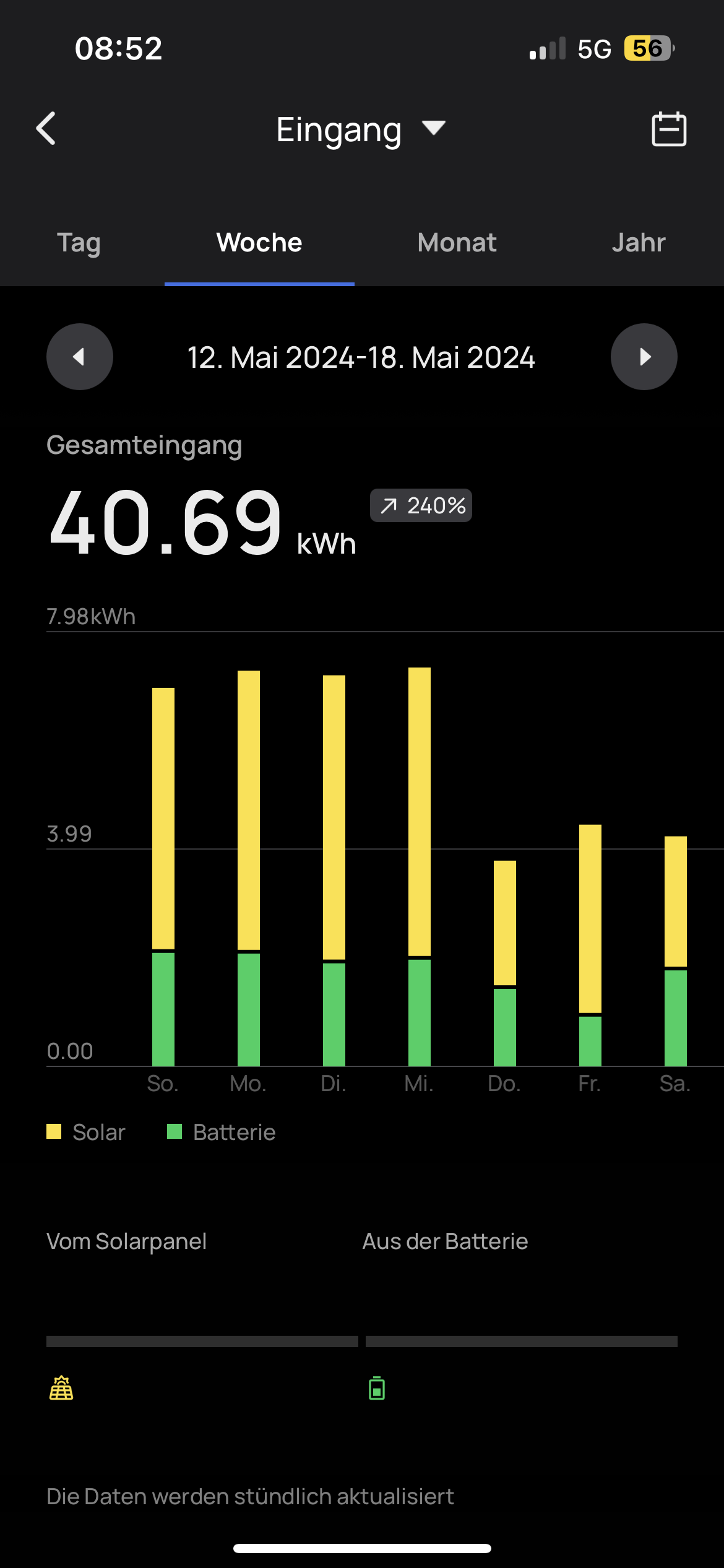

Ich rechne mit 3 kWh die ich auf 365 Tage im Mittel je Tag erwirtschafte. Wenn ich 0,40 C/ kWh ansetze (der Einfachheit halber und weil mein Tarif aktuell tatsächlich bei 39 C Brutto liegt) spare ich ich 438€ Strom / Jahr.
Hier mal letzte Woche die Menge an Energie die in das Haus ging. Ca. 7kWh / Tag dank Akku.
Davon wird der Kühlschrank, Gefriertruhe, TV und konstant 95W fürs Haus abgedrückt.
Wie gesagt, ob sich das rechnet seh ich erst in 3 Jahren ^^
