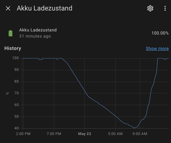

Aktuell 13,60 kW Peak aber Platz für noch mal das selbe oder mehr. Aktuell sind es 32 Panels â 425 Watt. Der Akku ist in der Regel, wenn ab ~8 die Sonne drauf kommt, so um 10-11 voll. Im Anhang mal ein Bild von gestern Mittag bis heute, wobei heute die Sonne nicht soo super war und er erst ab ~13 Uhr auf 100% war.
Dwyane schrieb:Ich nehme an du hast BYD Akkus wegen den 10,24KWh? Falls ja wie zufrieden bist du mit denen?
Korrekt, ich kann mich nicht beschweren hält was er verspricht aktuell 18,5° und auf 100% und tut was er soll. Ich finde halt die Möglichkeit der Erweiterung in 2.048 kW Paketen genial. Einmal könnte ich mein noch Aufrüsten, dann müsste eine neue Einheit her.

Ja das stimmt allerdings hat man in den Abendstunden nicht mehr die Leistung die man haben möchte
Ich hatte z.B. gestern um 20 Uhr noch 442 Watt und ab ~21 dann effektiv 0. Denke das packen 1-2 Panel an einem BKW nicht um die Uhrzeit. Also 2 kW sind bei modernen Rechnern schnell leer. Dafür brauch es also nicht die ganze nacht

mike78sbg schrieb:Du redest jetzt von den Solarpanels nehme ich an? Die Akkus sind ja gegen Abend in der Regel voll, zumindest im Sommer, und, wenn das Verhältnis Solarpanels/Akkus passt.
Korrekt, allerdings bringen die Panels ja auch noch etwas. Bei mir z.B. wäre um ~20 Uhr die Batterie nur mit z.B. 300-400 Watt oder so etwas belastet statt Grundlast + PC. Bei einem BKW ist das ja ähnlich, dass die Panels ja auch noch etwas Strom erzeugen und somit der Akku nicht voll belastet wird und man tendenziell etwas mehr Laufzeit hat. Halt nicht im gleichen Verhältnis wie bei mir mit "richtiger" PV-Anlage.
