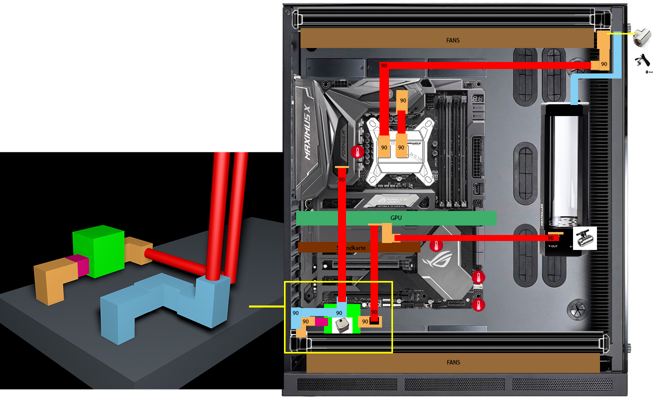

ich habe mal eine kleine zeichnuneg gemacht und hoffe, dass ihr mir sagen könnt, ob das so sinn macht.
Wenn du dir wirklich Hardtubes zulegen willst, muss die Zeichung einiges genauer sein, wenn du dir Nachbestellen und Frust sparen willst. :)
Als ich meinen Kreislauf geplant habe, sah das dann so aus:
Hab nahezu alles ausgemessen was ging und es versucht grob zusammenzubauen mit den Maßen.
Das ganze sah dann so aus: PC-O11. Wenn man sich den bereich unter der Soundkarte anschaut sieht man, das meine Planung sogar nicht aufgegangen ist, weil es doch zu eng wurde. Da ich aber mit genug Fittings (Verlängerungen, Winkel etc) ausgestattet war, konnte ich improvisieren.
Hardtubes verzeihen weitaus weniger Fehler in der Planung als Schläuche. Hat man 2cm unterschied zwischen A und B muss man aufwendig die Rohre biegen, um an das Ziel zu kommen. Das kostet Geduld und nerven.
