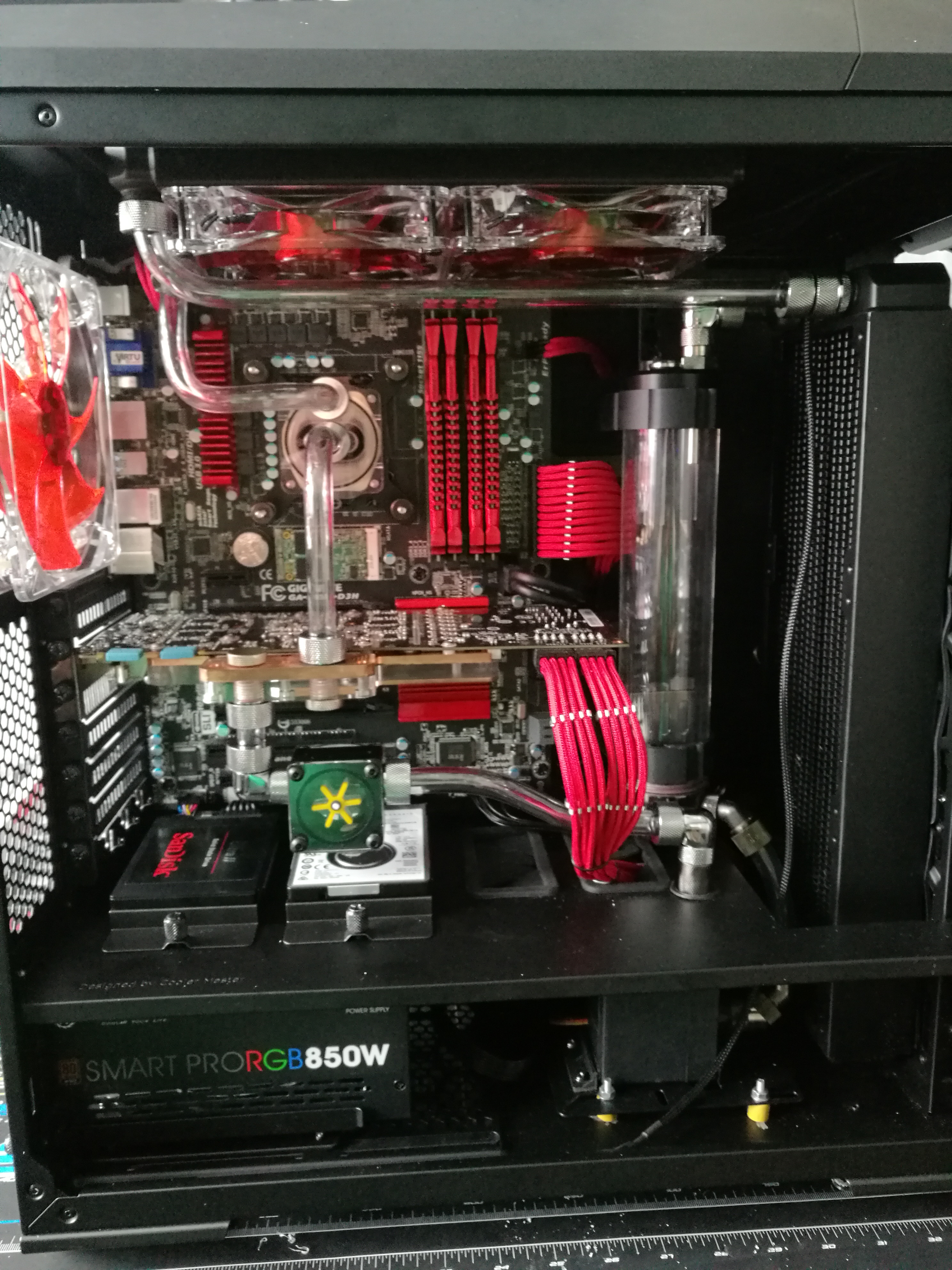

@Andybmf : schau mal vllt. eine kleine Inspiration , meine letzten ,, Bastelarbeiten " , und sowas kostet dann auch teuer Geld . ( Ist aber MEINE Passion )
@jimbeamelch : wirklich wirklich, würde mir gefallen, jeden winkel mit einem 90° fitting zu versehen.
das würde dann so noch mechanischer aussehen. aber wie gesagt, ist das echt zu teuer.
also mit biegen bin ich auch nicht unglücklich. war halt so eine idee, die einem bei so einer planung dann in den kopf kommen.
