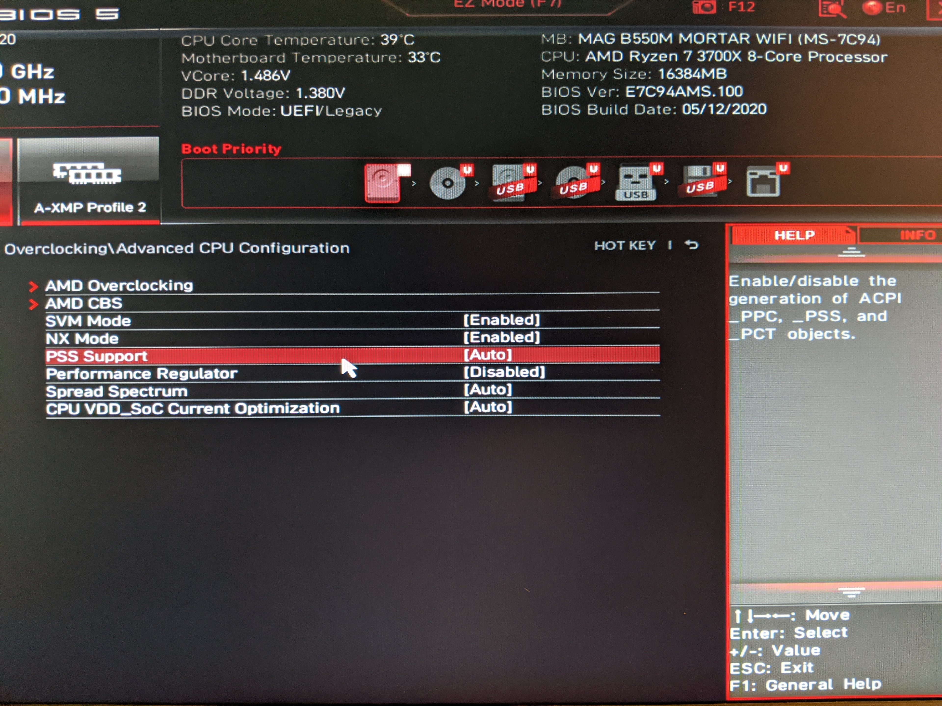

@Verangry
Hallo Leute ✋
Habe heute mein B550 Mortar verbaut - war eben im BIOS, um die Einstellungen wie beschrieben festzulegen.
Aber ich finde 2 davon einfach nicht. Bin komplett durchs BIOS durch gegangen.
Es handelt sich um diese 2 hier:
  • AMD Cool'n'Quiet = Enabled
  • PPC Adjustment = PState 0
Gibts die auf den "billigen" B550 Boards nicht?
Auf meinem anderen X570 Gaming Plus (auch MSI) waren diese einstellungen noch vorhanden.
Gruß :)
Ich glaub mal gelesen zu haben das AMD Cool'n'Quiet deprecated ist und bei neuen AGESAs > 1.0.0.4B (Egal ob B550 oder X570) gestrichen wurde. Für PPC kann ichs nicht sagen. Auch möglich, dass es in deinem UEFI schlicht anders heißt.
Reaktionen: Nexus02
PPC ist Cool and Quiet. Ist ein das selbe. AMD hat es nur umbenannt und die Board Hersteller müssen es so umsetzen.
Reaktionen: Nexus02
Stimmt so nicht, PSS = Power Saving States und ist die "neue" Bezeichnung für das Cool & Quiet.
PPC ist die Power Package Control und die regelt u.A. die States des I/O Die.
Reaktionen: Cpt.Willard, Nexus02, Conyx und 4 andere
Ja stimmt mit denn Buchstaben vertan. PSS meinte ich natürlich.
Reaktionen: Nexus02
PSS hätte ich
Wenn ich es aktiviere erscheint jedoch keine weitere option wie zuvor (PPC Adjustment)
Aber ich gehe davon aus, dass diese option die alte ersetzt?
Gruß
Reaktionen: Nexus02
