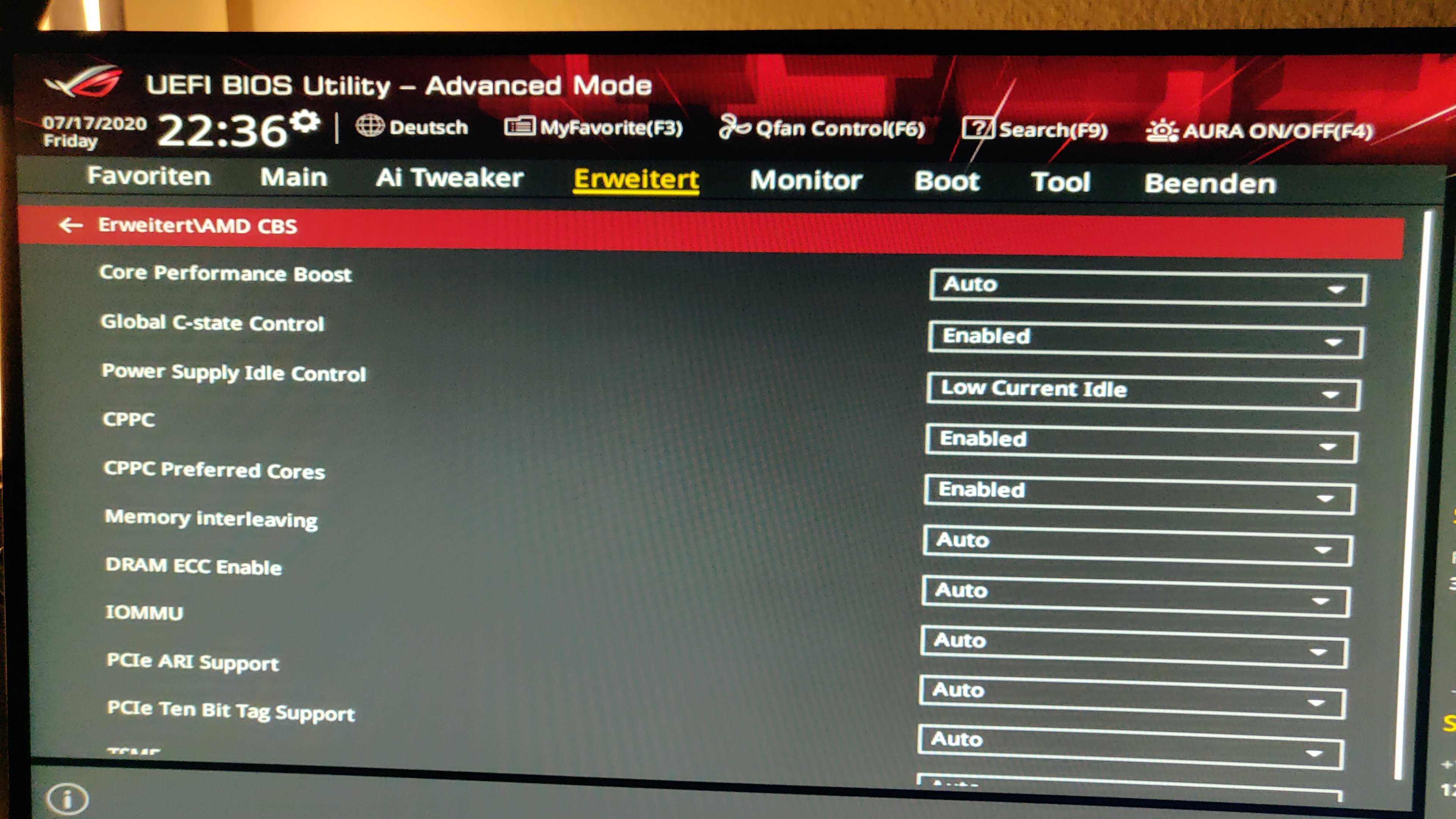

Also mit den neuen BIOS des B550 finde ich gefühlt keine Einstellung mehr. Auch die Einträge aus dem ersten Post finde ich auf den ersten Blick nicht.
Wenn der Sparplan aktiviert ist und ich ein Spiel oder Photoshop starte, stellt sich das dann irgendwie um auf "Vollgas", oder muss ich das vorher immer extra anpassen?
Danke für den Energiesparplan!
- Feb. 2009
- 2.022
Kryss
- Sep. 2018
- 2.604
suYin schrieb:Okay, bis auf "PPC Adjustment = PState 0" habe ich alles gefunden.
ASUS ROG Strix B550-F Gaming BIOS 0805
Wenn mich nicht alles täuscht (bin grad unterwegs und nicht am Rechner), dann findest du das in deinem Screenshot unter dem Punkt "iommu", schau mal nach. Sonst kuck ich später Zuhause.
Vg Chris
