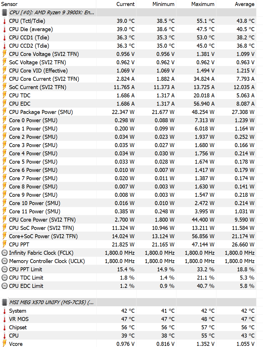

Kannst ja mal mit HWiNFO gucken, wie es sich bei dir zusammensetzt.
Aber meine Vermutung für den Unterschied ist: 10W SoC (der ist so ziemlich fix) und ~8W vom X570 Chipsatz.
Hier mal als Vergleich mit Spotify und Firefox am laufen:
Ryzen Balanced Power Plan
Die Kerne (CPU Core Power) an sich takten auch gut runter, aber der SoC (CPU SoC Power) ist so ziemlich konstant auf ~11.5W.
Und das ist mit nem Undervolt, da der bei ner 3900X stock ca. 20W zieht (Zwei Chiplets anstatt einem wie bei deinem 3600). CPU ist auch undervoltet, macht aber auch nicht wirklich einen Unterschied bei unter ~10W für die Kerne.

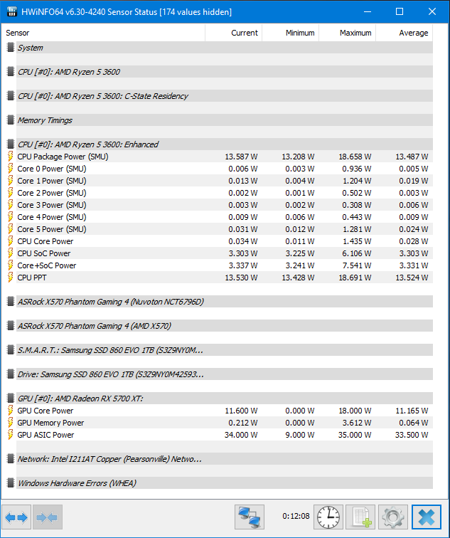

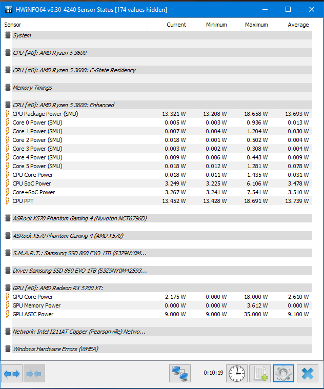

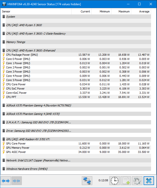

Danke, Tonks, für den Tipp. Ich habe mal die HWiNFO-Werte aufgenommen und verglichen. CPU sieht soweit ganz normal aus. Der Unterschied zwischen Single und Dual Monitor resultiert rein aus der GPU und ist wirklich absurd, es sind sogar 34W Differenz - oder mit anderen Worten: Die Grafikkarte zieht viermal so viel Strom, wenn sie zwei Bildschirme ansteuern soll.
Wie ist das mit den ganzen CPU-Leistunsgangaben, lassen die sich alle addieren, oder sind manche Werte schon Zusammenfassungen anderer Einzelwerte? Ich blicke da noch nicht durch.

CPU PPT ist alles zusammen, kannst also auf den gucken, wenn du genau wissen willst wie viel die CPU verbraucht. Das ist auch der Wert, den man im BIOS für den ECO Mode einstellen kann (ist 88W stock für 3600).
CPU Core Power sind alle Kerne zusammen (Core 0 Power + Core 1 Power + ...) und CPU SoC Power ist vom I/O (Memory Controller und ähnliches).
Ich bin mir nicht sicher wo die Differenz zwischen CPU PPT und CPU Core + SoC herkommt, aber meine Vermutung ist der Verbrauch vom Cache, der nicht extra von HWiNFO aufgelistet.
