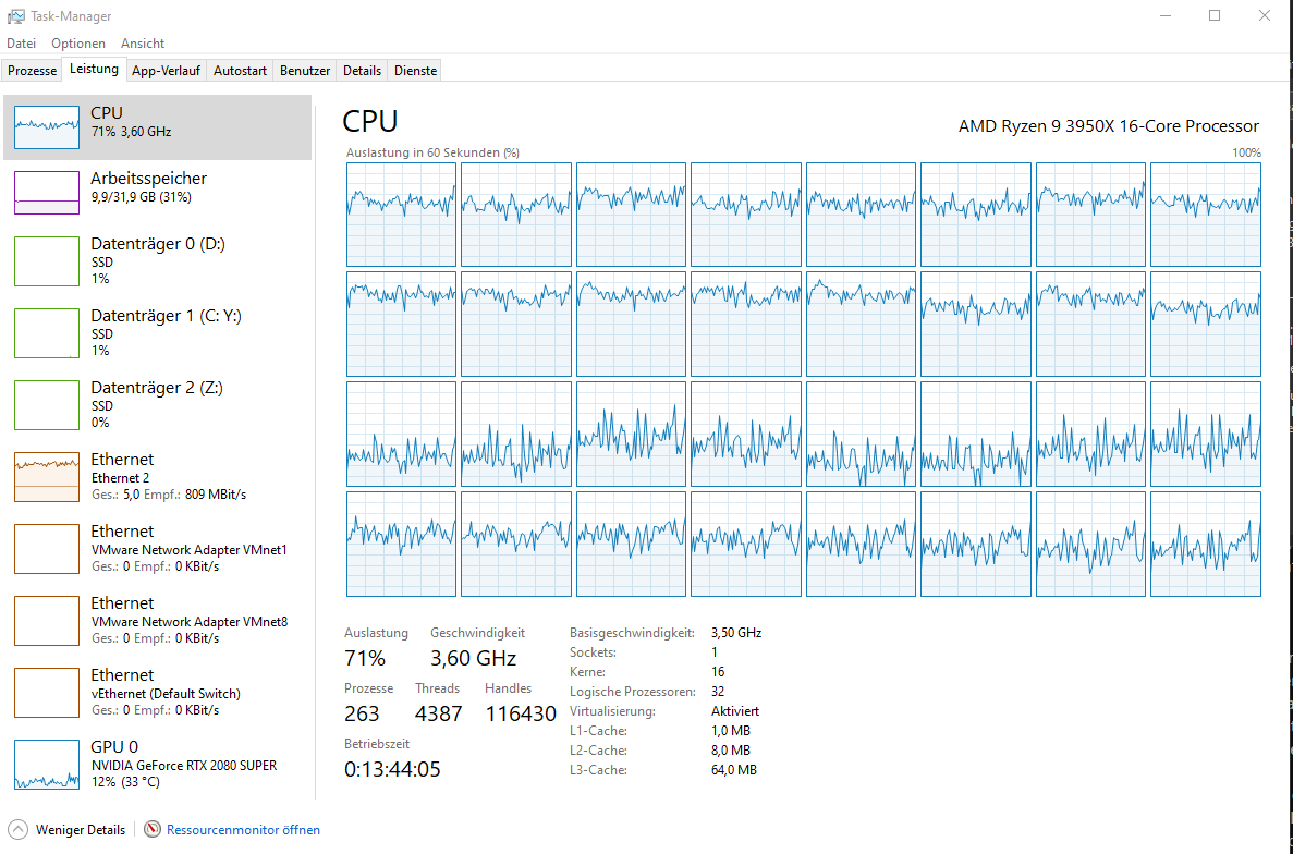

Das Bild deines TaskManagers ist übrigens auch normal. Windows versucht der Reihe nach die Threads deiner CPU zu füllen. Das Macht auch Sinn aus Sicht des CPU-Caches und der Inter-Core Latenzen.
Bei Zen hängen immer 3-4 Cores ( bei dir 3) in einem CPU-Complex (CCX) zusammen. Diese 3-4 Kerne teilen sich einen gemeinsamen L3 Cache und haben auf Grund der Zusammengehörigkeit und kurzen Wege sehr niedrige (gute) Latenzen untereinander. Die niedrigen Latenzen und der gemeinsame L3 Cache tragen hier enorm zur Performance bei, wenn zB.: ein Prozess mit mehreren Threads innerhalb eines CCX gehalten werden kann.
Jeder Core Compute Die (CCD/ aka Compute Chiplet) hat 2 dieser CCXs. Muss ein Prozess auf beide CCXs eines CCDs verteilt werden kann das schon Einbußen bei der Performance haben, weil die Latenzen zwischen den CCX schon deutlich höher sind, als zwischen Kernen innerhalb eines CCX. Kommen jetzt noch deine letzten 6 Kerne des 2. CCDs ins Spiel wirds nochmal radikal schlechter, da dann die Kerne zwischen den Chiplets nur noch über den I/O-Die kommunizieren können. Je nach Workload kann das Katastrophale Performanceauswirkungen haben, oder auch komplett egal sein. Kann man pauschal einfach nicht sagen.
tl:dr: oh Mann ist das lang geworden. Und ich wäre noch lange nicht fertig :D
Also kurz: Es macht technisch Sinn die Kerne von links nach rechts und von oben nach unten sukzessive voll zu machen und nicht alles irgendwohin (round-robin) zu verteilen ;)
So sieht mein Taskmanager aus, wenn ich 2 FullHD-Videos parallel transcodiere :D
Der 2. CCD ist auch immer erst voll ausgelastet wenn wirklich genug Last für voll 32-Threads da ist.

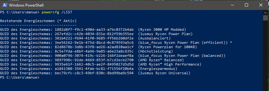

1. über den cmd-Befehl "powercfg /LIST" all eure Powerpläne auflisten lassen. Uns interessiert die GUID eurer 2 designierten Pläne (dieser hexadezimal-Kauderwelsch) die ihr für Desktop bzw. Power verwenden wollt:

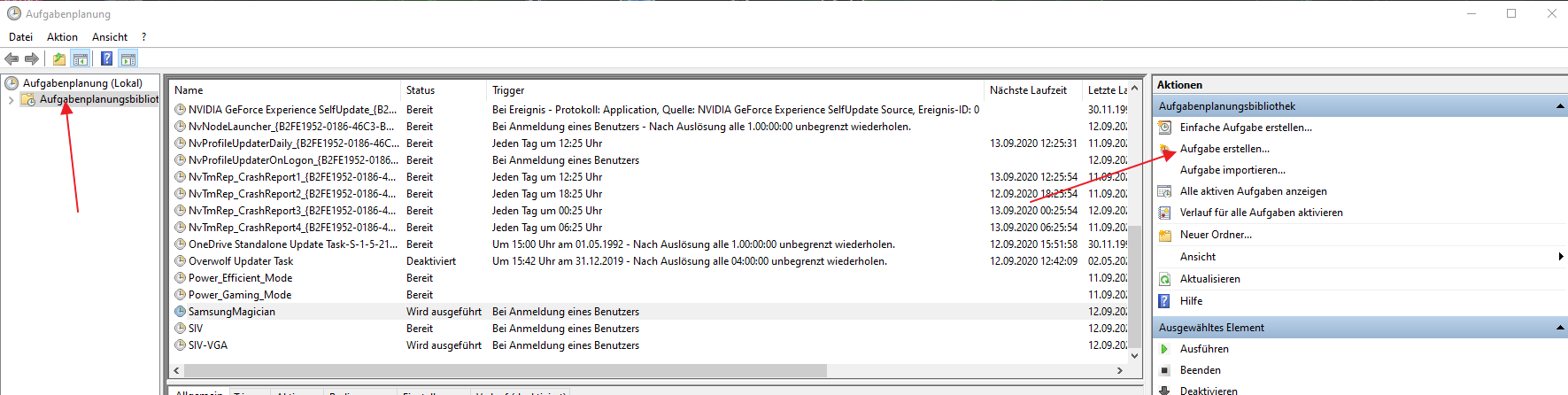

2. Erstellung zweier "geplanter Tasks" über die Windows "Aufgabenplanung"
Randnotiz: Man könnte es auch ohne diesen zwischen Schritt machen und in Aquasuite die powercfg.exe direkt aufrufen. Leider will die powercfg.exe aber Adminrechte um was machen zu können. Somit müsste Aquasuite immer "als Administrator" gestartet werden um die PP-Umschaltung machen zu dürfen. Über den Scheduled Task umgehen wir das Ganze etwas :)
2a:. Wichtig! Eure 2. Tasks müssen im obersten Hauptverzeichnis (Pfeil) angelegt werden. Aquasuite findet sie sonst nicht.

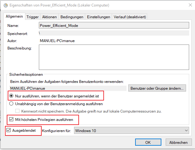

2b. Hier den ersten Plan erstellen für den "Power_Efficient_Mode"
und die rot markierten Einstellungen beachten. Den Namen könnt ihr nach belieben verändern. Ihr solltet ihn nur danach in der Aquasuite wiederfinden und zuordnen können ;)

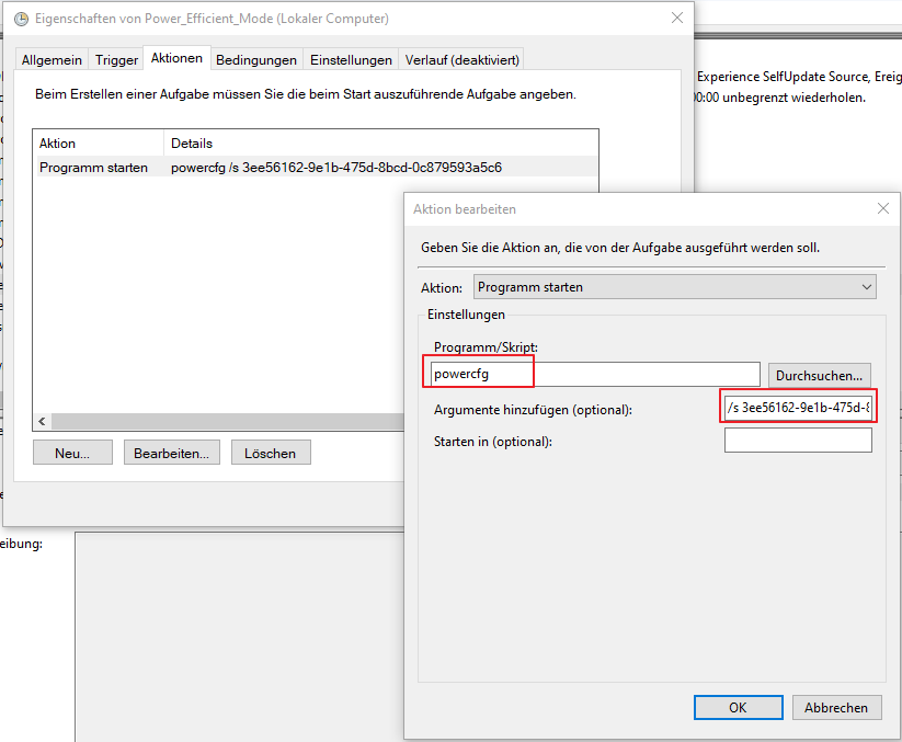

2d. Im Reiter "Aktionen" fügen wir über den "Neu"-Button eine Aktion "Programm starten" hinzu.
Das Programm lautet "powercfg".
Als Argument fügen wir "/s <GUID eures effizienten Powerplans>" hinzu. Leerzeichen zwischen /s und GUID nicht übersehen.
2e: Mit diverse Male "OK" alles bestätigen und schliesen
3. Alle Schritte von 2. nochmal für den 2. Task für den Performance optimieren Powerplan wiederholen.

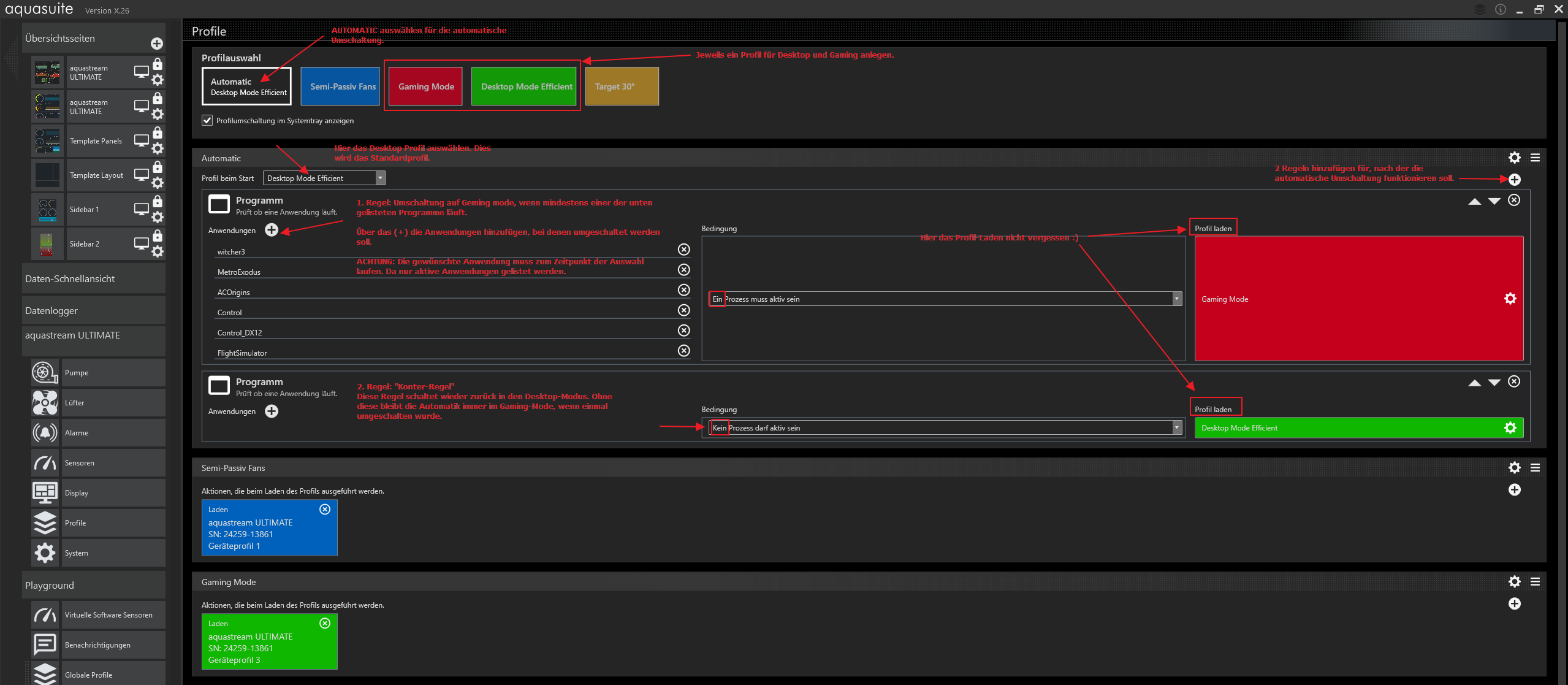

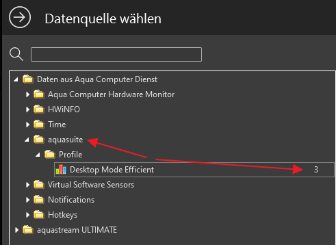

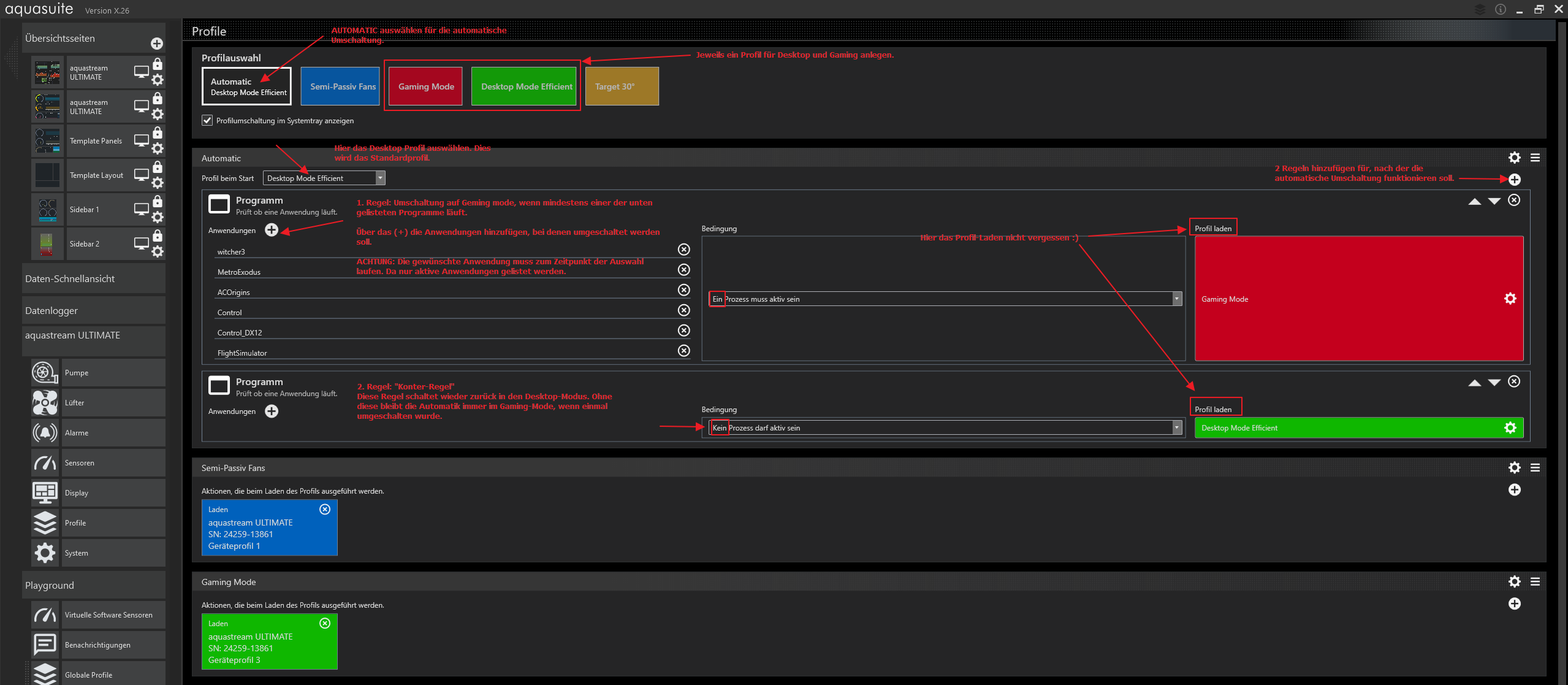

4a. Das Regelwerk für die Automatische Umschaltung unter "Playground -> Globale Profile"
Bitte hier nach Screenshot vorgehen. Sollte alles beschriftet sein.

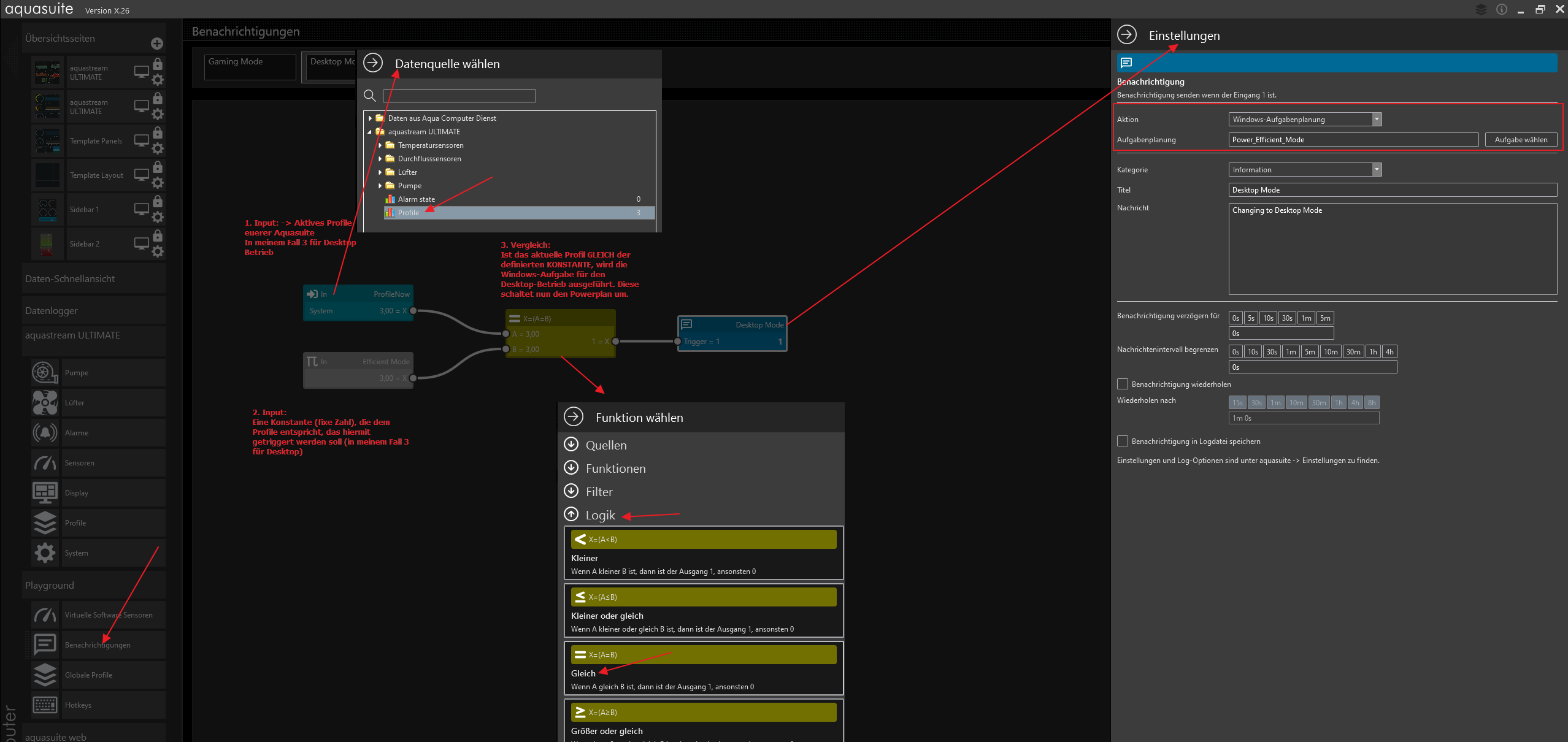

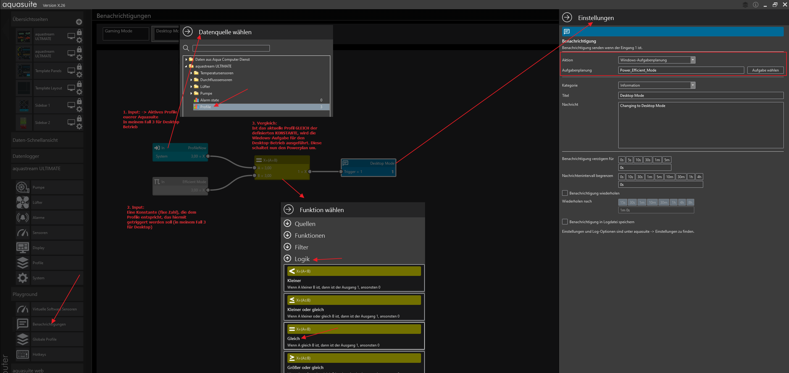

4b. Im Playground zwei Benachrichtigungen anlegen.
Siehe Screenshot unten.
Jeweils eine für den Desktop Mode und eine für den Performance Mode. Das Vorgehen ist beide Male dasselbe.
Ihr müsst nur bei der Aufgabenplanung den entsprechenden "Geplanten Task" auswählen und bei der Konstante die Zahl des dazugehörigen Globalen Aquasuite Profiles auswählen (Zahl von 1-4. Blau=1, Rot=2, Grün=3, Gelb= 4).
So ich hoffe das ist halbwegs verständlich. Ich weiß, ist nicht ganz trivial. Funktioniert aber prächtig und ich muss mich mit keinen Kompromissen mehr rumärgern :p
KORREKTUR:
Hab grade gesehen, dass im Bild zu 4b das falsche "Profile" Input angezeigt wird. Hier hab ich aus versehen das Profile der Pumpe erwischt. Es sollte natürlich das Profile der Aquasuite sein.
