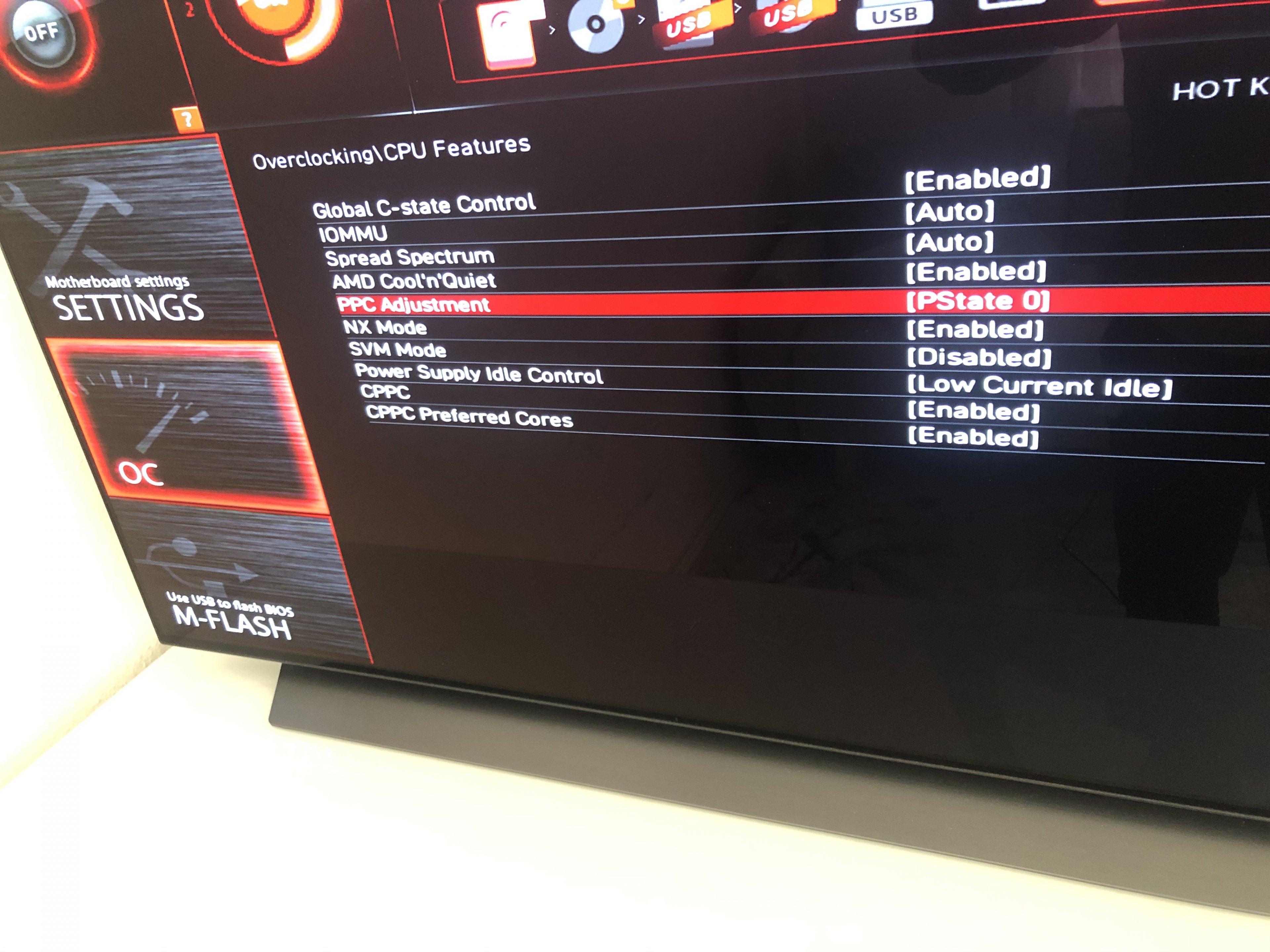

Wichtig sind vorallem Global C-State und die 2 CPPC.
Im Grunde funktionieren die Pläne auch ohne die Einstellungen, aber besser mit allem.

Ist das jetzt so korrekt? Die Optionen gab es im BIOS nur unter OC.
