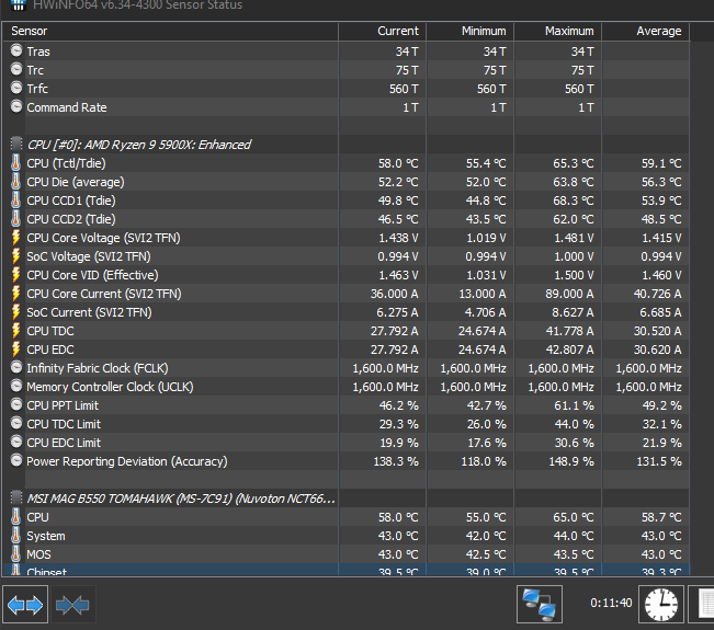

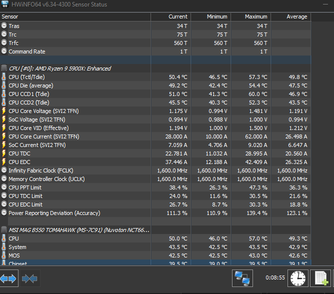

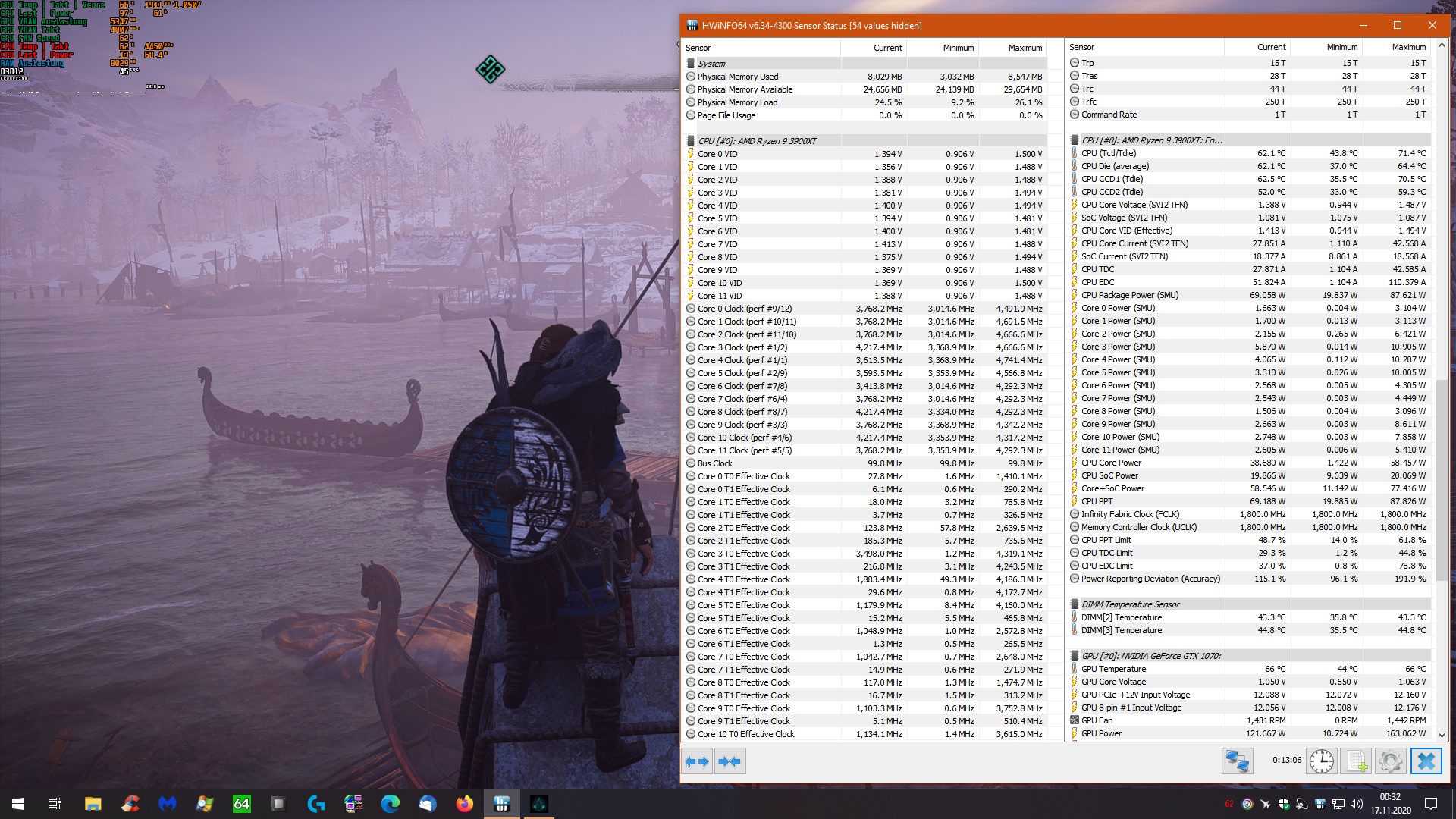

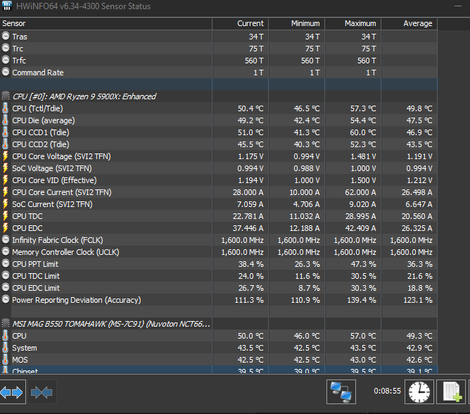

Sodele habe ich einfach mal zirka 10minuten Final Fantasy 14 gespielt, mit sowohl dem ausbalancierten Powerplan von Windows und den vom @sz_cb.
Mit der Endeffektfestellung: beim 5900x bringt der Powerplan definitiv noch 10°C an Vorteilen.
Leider sind ein paar Bioseinstellungen aktuell nicht besonders gut gesetzt/fehlen einfach noch.
balanced:
V4 Powerplan
Mein Urteil steht damit dann mal fest.
balanced:
V4 Powerplan

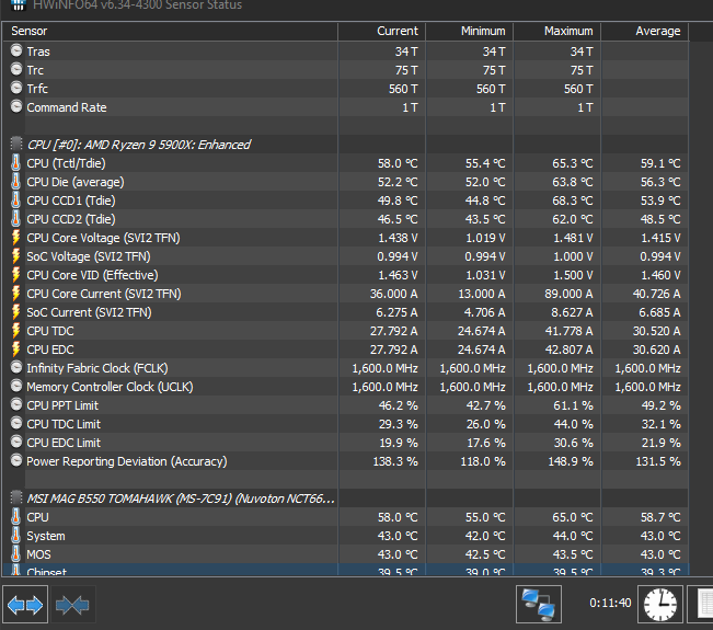

Hab auch mal einen Test gemacht zwischen Power Plan V4 u. Windows ausbalanciert.
Also man sieht schon einen Unterschied. Der V4 Plan hat nicht die hektischen Taktsprünge u. die aktuelle CPU Packe Power ist auch niedriger.
