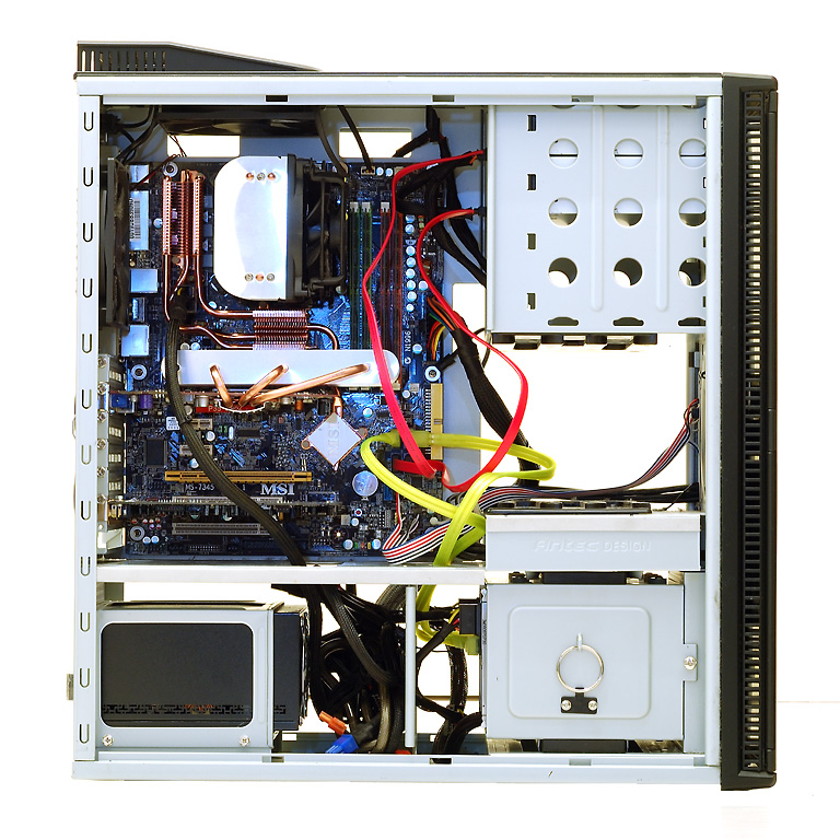

Ich habe gerade meine beiden 410AS Seagate HDDs von horizontal oben nach vertikal unten verfrachtet. Vorher waren die Teile (horizontal) lautlos. Deshalb kam heute Mittag schon die 3. von den überzeugenden Dingern an (als externe eSata). Tja, und seit 20 Minuten surren die in der Vertikalstellung wie wild herum (also, wie jede stinknormale Billigplatte [ok, die ist billig, aber so eine leise/lautlose HDD hatte ich noch nie]) & ich habe einen dicken Hals und stelle nochmal Triple xXx's Frage: "Wollte fragen, ob jemand eine Lösung hat die FestplatteN unten normal einzubauen und nicht aufgestellt?" Cool wäre natürlich ein Case, das passt. Oder einfach das obere Case unten rein und fertig. Man !
Hmm. ...
P.S.
1-2 Grad wärmer werden's auch noch (jetzt 42). Habe den Lüfter unten wg. Kabelsalat ausgebaut. War vorher aber auch nicht im Betrieb ...
P.S.2
Das Surren ist beim Booten SEHR deutlich. Im normalen Windows-Betrieb unauffällig. Bei Kopiervorgängen etc. natürlich ~ booten ... Irgendwie ein Schei. - - -
Hm... wird Dich kaum beruhigen, aber... hab zwei von den 410AS vertikal als Raid-0 in meinem Antec.... und kann die Dinger vom Geräusch her echt nicht ausmachen.
Hatte sie jedoch auch von Anfang an so drin...
Antec P182: HDD / Festplatte vertikal vs. horizontal
Nun, ich hatte sie 6 Monate horizontal und da "hörte" man nur die HDD-LED. Jetzt vertikal und das Schnurrsummen ist 1-deutig (x2). Hat nichts mit HDD/Case-Verschraubung oder so zu tun, sind ganz klar Köpfe & Platter. Eigentlich wollte ich keine Katzen da einbauen, lieber den lautlosen Joghurt :) Immerhin: Der Sicherheitssaspekt ist geklärt.
Noch die Frage: Wie herum vertikal ? SATA-Kabel oberhalb ? Naja, macht wohl keinen Unterschied ...
- - - Ah ! Habe HD Tach Quick Test gemacht. Beide erzielen im Burst ~133.7 MB/s und Average ~83.4 MB/s. OK. Bei Burst die 0bis1dB-Lautstärke, die ich will. Bei Random Access hört man's dann wieder "etwas" (Boot-Vorgang oder Start von OpenOffice oder sonstigen Programmen, längeren Lese-/Schreibzugriffen deutlich hörbarer/"lauter" als HD Tach - jaja, ist defragmentiert ...). Sind also nur die Dateizugriffsgeräusche oder was auch immer ...
Ist natürlich wieder die Silent-System-Paranoia, aber vielleicht informativ für den, der das Antec aus diesen Gründen kauft und überlegt: Steck' ich ihn horizontal oder vertikal rein ?

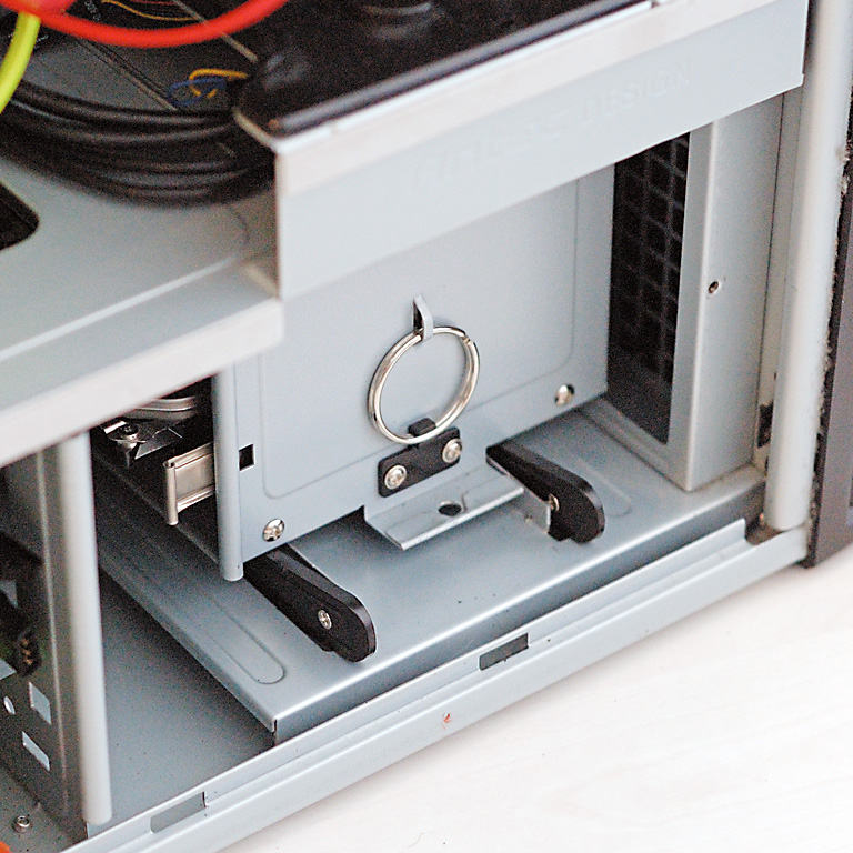

Siehe Bild (statt Scythe Quiet Drive - "Lösung") :) dB-mäßig hör' ich momentan dat Gras wachsen. Egal. Natürlich ist leistungsmäßig alles gleich, beim 3. HD Tach - Durchlauf sogar identisch. Die Horizontal-Lösung ist irgendwie unfummeliger (case-mäßig).
