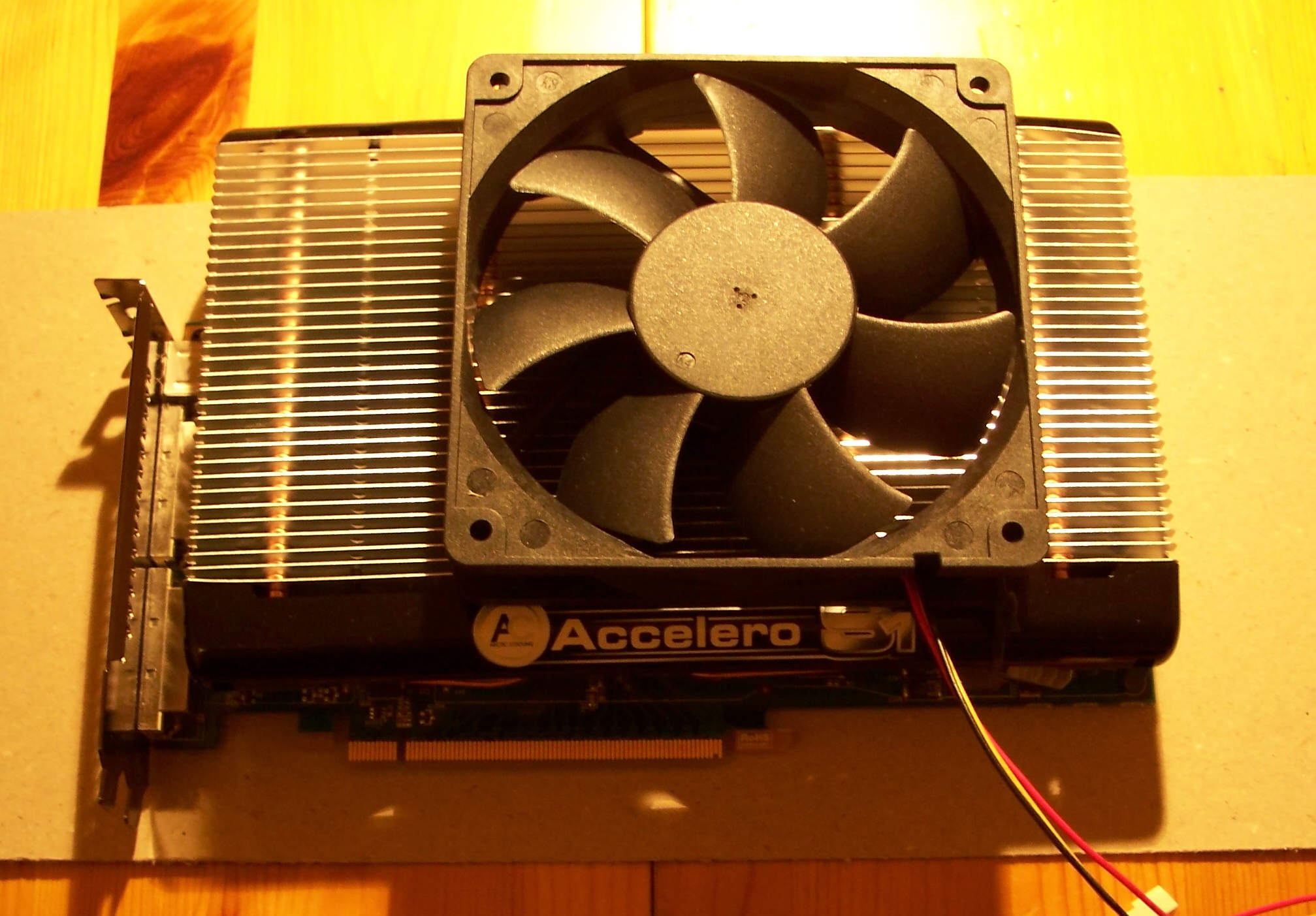

Also ich habe zwischen den Accelero und dem Scythe zur Dämmung an den 4 Ecken kleine Filzpads aufgeklebt und dann Kabelbinder verwendet. Gegenüber dem Standardkühler der G92-GTS hab ich 30 Grad niedrigere Temps, egal ob Last oder Idle. Der Lüfter läuft mit 600 RPM.

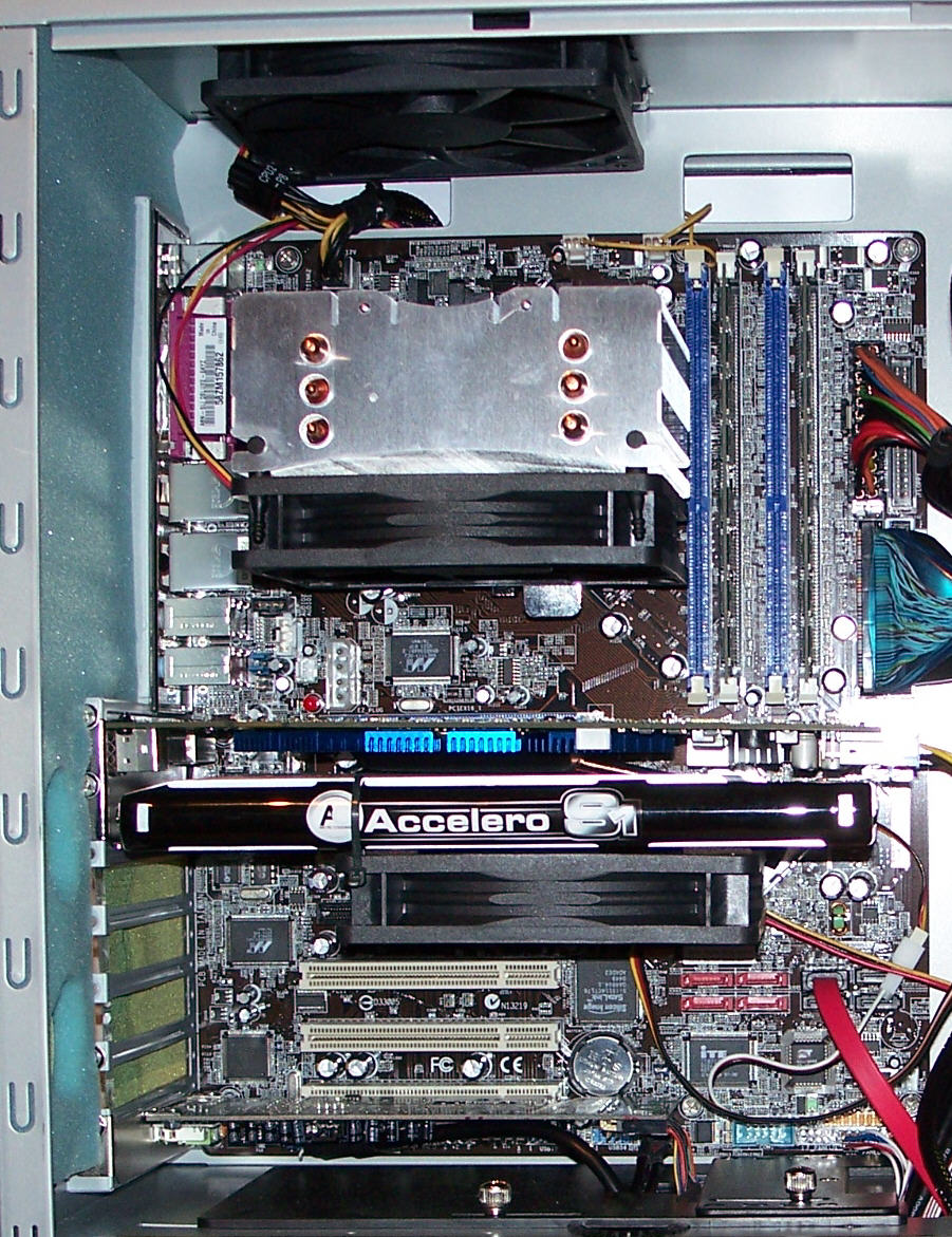

So, jetzt hab ich endlich auch den Accelero S1 eingebaut und mir gefällt das Gehäuse von Tag zu Tag besser. 2 Scythes jeweils auf den CPU- und GPU-Kühler drauf und einen oben ins Gehäuse und der Sommer kann kommen. Danke für die ganzen Tipps hier im Forum! :)
Womit hast du denn hinten am PC (Slotblende und Rückseite) abgedichtet?
Also ich frag nur weil ich plane sowas ähnliches anzuschaffen, also reicht es aus dass unten rechts Luft angesaugt wird, nach oben über GPU,MB etc. steigt und dann über den Lüfter im Deckel wieder rausgesaugt? Kann man auch irgendwie die Graka stabiliseren, auf deinem Bild sieht man wie die an der rechten Seite schon sich nach unten biegt (liegt glaub ich nicht an der Perspektive)?

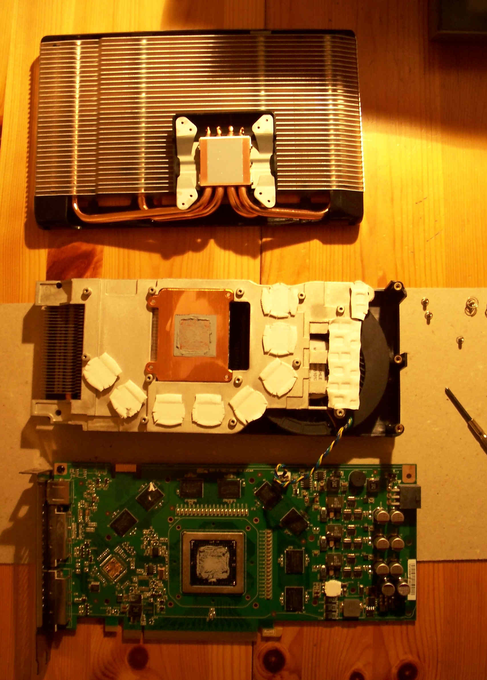

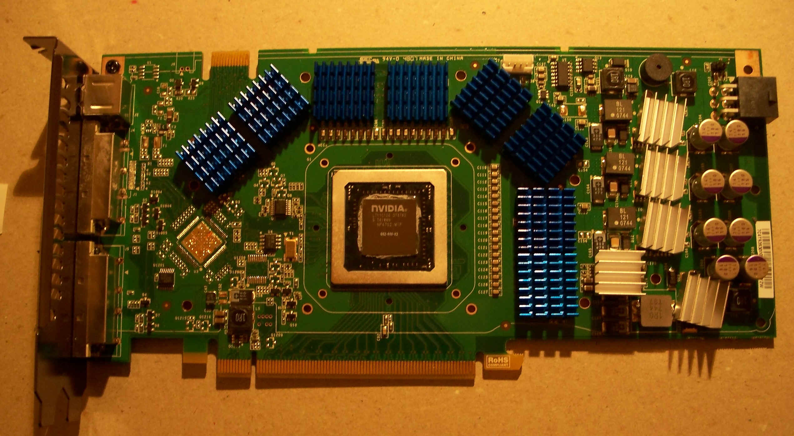

Den Tausch des Gpu Kühlers hab ich mir auch kompliziert vorgestellt, ist er aber nicht. 14 Schrauben lösen und der Original-Kühler fällt von selber ab. Die alte WL-Paste entfernen. Dann auf den Speicher und Spannungswandlern die Kühler geklebt ( für SpaWas hab ich mir extra welche besorgt, liegen nicht bei und evtl. Wärmeleitkleber besorgen, die fallen leicht mal ab), dann den Accelero mit 4 Schrauben befestigen.

Also hinten links ist nicht komplett abgedichtet. Das Blaue ist 1cm starker Schaumstoff und dicht. Die Slotblenden sind offen und das grünliche mein Staubfilter aus Gardinenstoff. Der Tip mit den offene Slotblenden kommt von y33H@ und ist echt empfehlenswert. Das die Graka hängt auf dem Foto sehe ich auch so, aber der Originalkühler ist 3X so schwer, da sehe ich jetzt keinen Handlungsbedarf ( evtl. doch das Foto? )

Danke für die Erklärung. Kanst du mir noch nen Link von Geizhals posten welche Accelero du hast? Da gibst einige, auch gleich mit Lüfter. Twin Turbo.
Wie genau hast du den Lüfter fixiert. (eventuell Photo)

Slotblenden offen --> Luft zieht hinein unter der Graka vorbei und noch oben an der CPU vorbei oder durch (je nach Einbauart) nach oben hinaus?
Für die CPU wird das nichts bringe oder? Wahrscheinlich für die Graka, aber die CPU Temp wird eher besser wenn man hinten zumacht, oder sehe ich das falsch?

Auf dem Foto kann man den einen Kabelbinder ganz gut erkennen. Diagonal hab ich auch noch einen auf der gegenüberliegenden Seite verwendet. Dazwischen etwas Klebefilz auf den Ecken des Lüfters.

Danke für den Link. Was kosten die Kühler für die Spannungwandler? Link? Und wie halten die das. Mit dem Wärmeleitkleber oder so ähnlich?
Danke für die Photos. Ist ganz schon breit das Ganze. Mit SLI wirds da wohl zu eng.
Das mit dem Schaumstoff finde ich eine gute Idee. Hast du den nach hinten blasenden Lüfter entfernt?
Bei mir wird mit dem Einbau des CPU Kühlers mit nach oben blasender Richtung Probleme geben.
Hab seit gestern Corsair Dominator 1066 mit Airflow, und er is ziemlich Hoch. Der wird glaube ich mit dem Noctua kollidieren. Muss ich aber erst testen.
