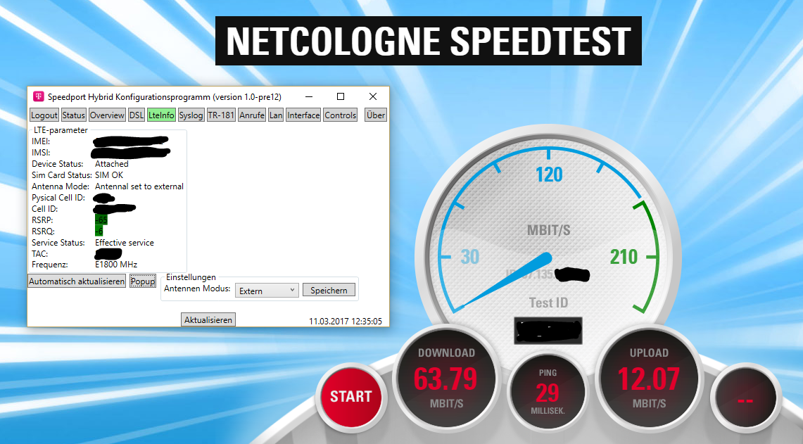

Hallo!
Hat jemand Erfahrungen mit LTE Zusatzantennen für den Hybrid Router?
Kann man damit dann andere Zellen ausrichten etc?
Muss diese Outdoor befestigt sein oder auch in der Wohnung möglich?
Da meine Stube in Richtung Süden zeigt, die LTE Masten aber auf der anderen Seite sind, lohnt es sich da? Wohne in einem Neubau oberste Etage. die 40Mbit laste ich voll aus. Das läuft. Nun ist LTE Max dazugeschaltet und möchte da mehr heraus holen.
Zuerst müßte man wissen welche Frequenz deiner und die anderen Masten haben und wie überbucht die sind.
Kann man im Telekomforum fragen, da gibts einen Thread.
Eine Antenne kann schon was bringen, muss aber nicht. Entscheidend sind die Werte im Router. Outdoorantennen sind meist besser, so zumindest meine Erfahrung. Kann man ja testen und dann wieder zurückschicken.

Habe 1800MHZ Masten hier.
Hier sind innerhalb 5km mehrere Masten! Daher die Idee mit der Antenne. Mit dem Handy log ich alle Masten derzeit und deren Geschw.
Habe hier 14,4, 54 und LTE Gesch.
