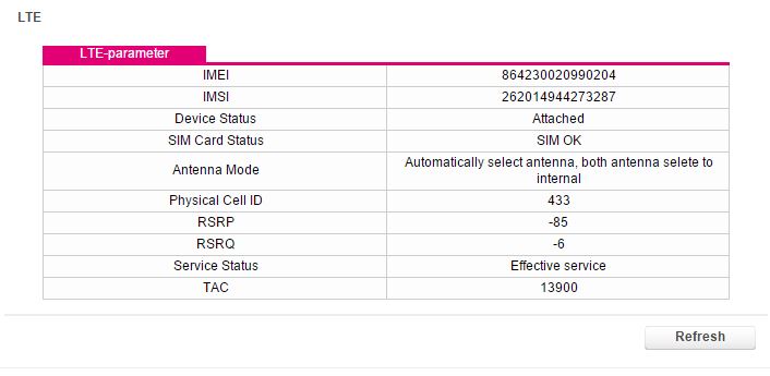

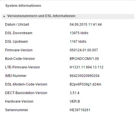

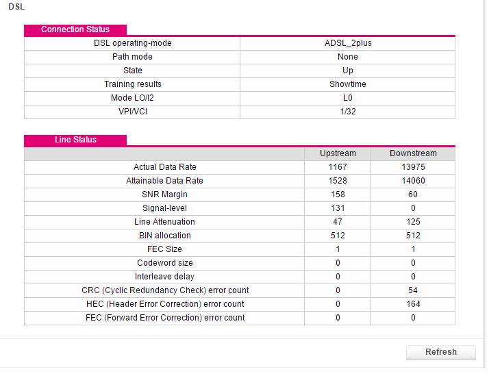

Anbei sind einmal die DSL Empfangswerte, und die LTE Empfangswerte. Sendemast ist laut Telekom eine 800MHz Antenne
Die Frage die sich mir stellt, ob bei den Werten die ich habe, es sich lohnen würde noch die Speedoption M dazu zu buchen.
Der RSPRQ Wert schwankt zwischen -6 bis -8, der RSRP Wert ist stabil bei -85.

Und von der Qualität her, ist das Signal, welches ankommt, so in Ordnung? Gibt es eine Orientierung, welche RSRP und RSRQ Werte gut sind?
Weiß nicht ob sich ob sich eine externe Antenne lohnen würde.
Ja die M sollte sich bei dir noch lohnen, ich habe etwas schlechtere Werte und M kommt gut an.
