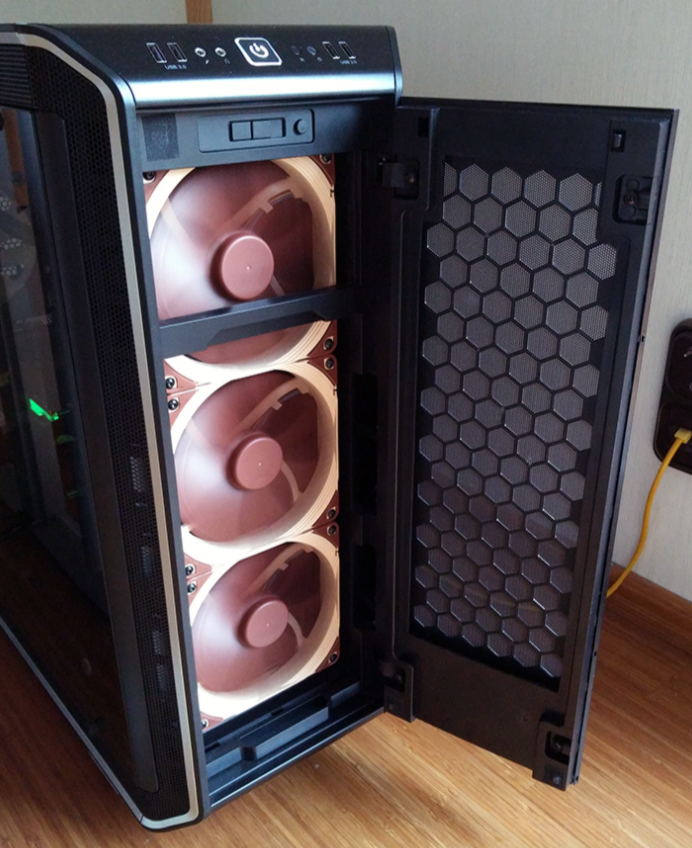

auch ne schöne Lösung für Airflow:
Quelle:
https://www.techpowerup.com/forums/...-base-pro-900-rev-2-case.245699/#post-3866137

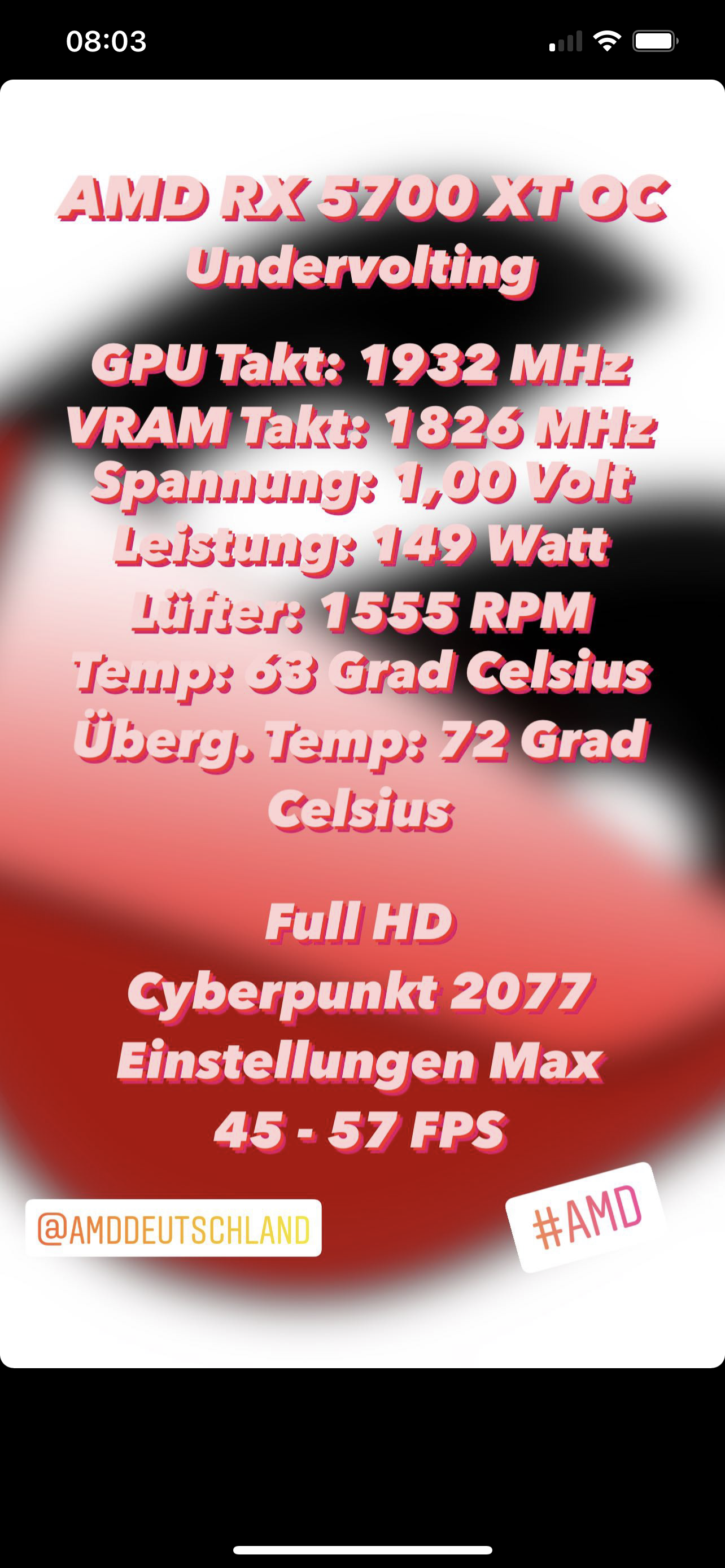

Also ich schau mir Zuhause mal das Undervolting an und schaue was es an Leistung bringt.

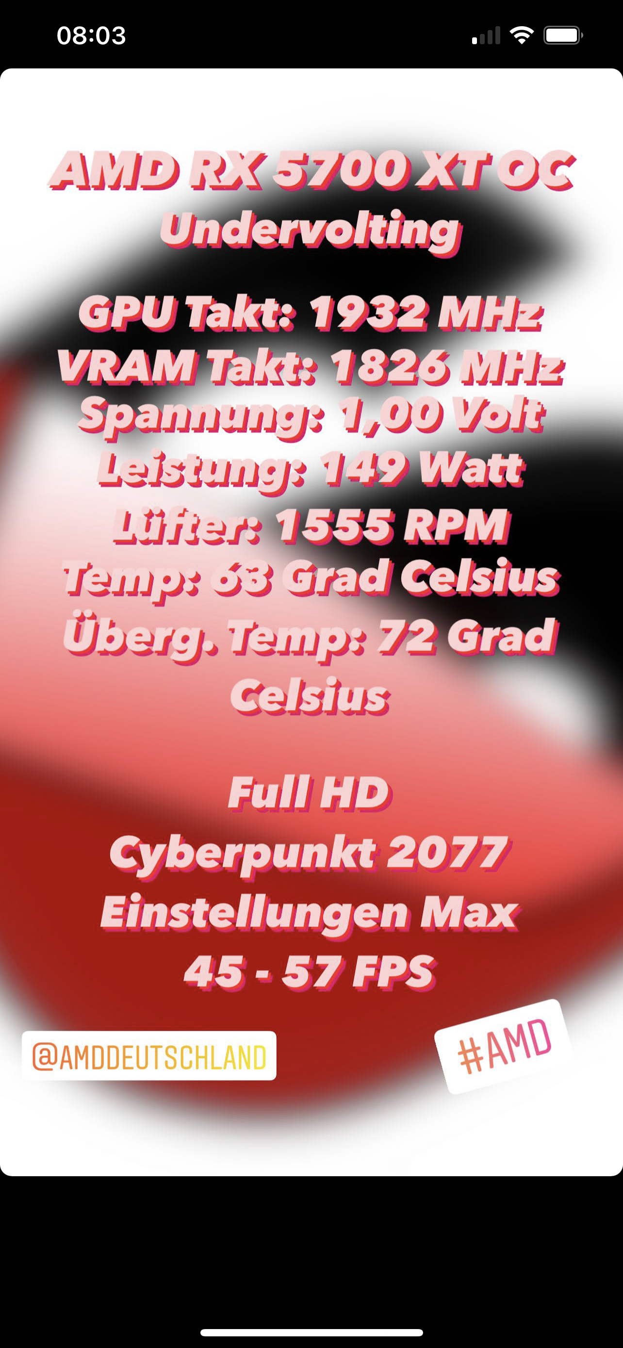

Leistung bringt es wenig, aber deutlich weniger Abwärme --> weniger hohe Temps --> weniger schnelle Lüfter --> weniger Probleme. Bei meiner 5700 XT konnte ich damit gut 50W einsparen, dann war sogar der Luftkühler erträglich.

Vielen vielen Dank für eure ganzen Meinungen und Eindrücke! Das hat mir super weitergeholfen! Ich bin nun aber zu dem Entschluss gekommen mit meiner WaKü-Idee noch etwas zu warten, da ich wie gesagt ja evtl ein Upgrade der Hardware in Erwägung ziehe. Und wenn eine Umstellung von Luft auf Wasser jetzt garnicht so den krassen Unterschied macht, ist mir dass das Basteln und die Erfahrung die Euros nicht wert.

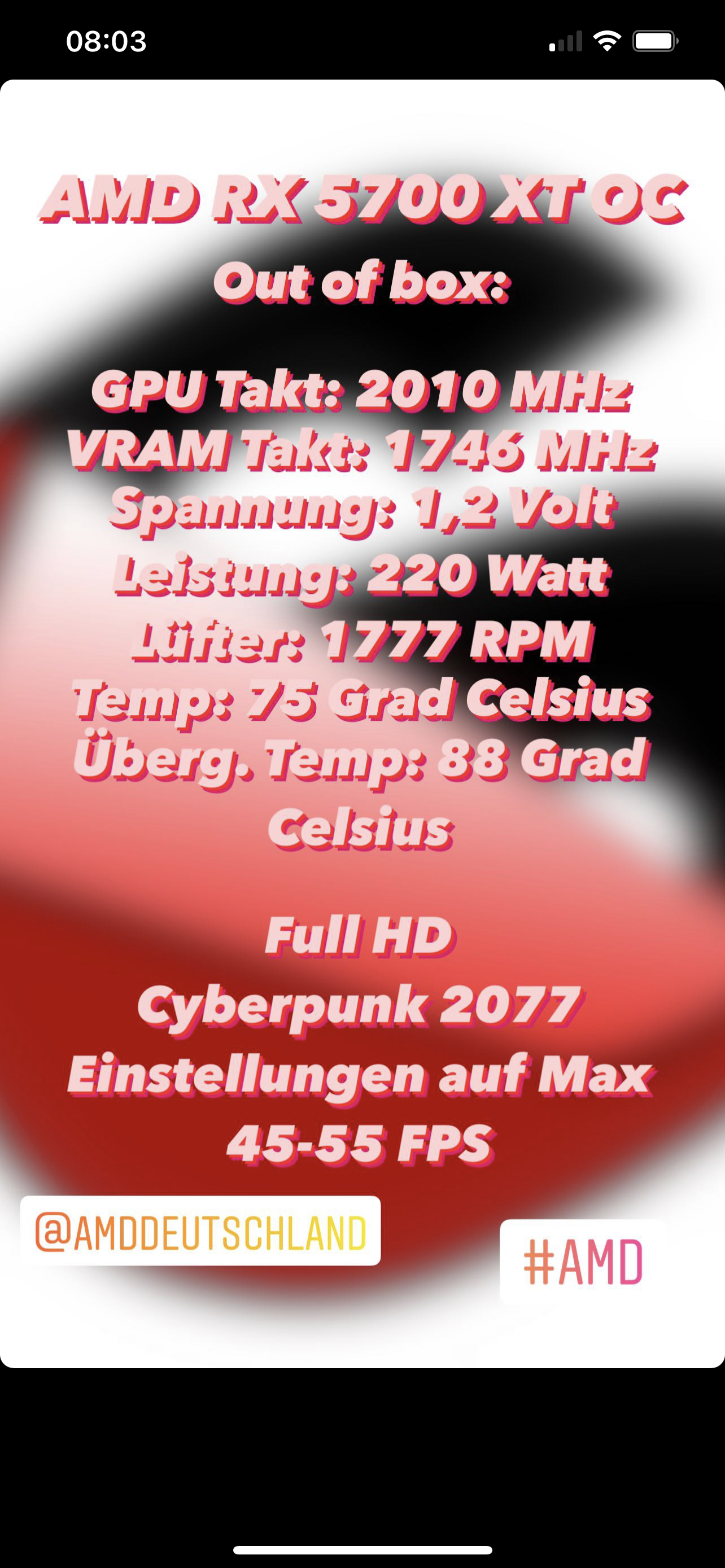

Habe mich auf anraten von euch gestern Abend mit dem Undervolting der Graka beschäftigt - Ergebniss sehr ihr in den angehängten Bildern. Ich bin sehr zufrieden!
Vielen vielen Dank nochmal an euch alle!

Wie @minimii bereits erwähnt hat, ist das Gehäuse murks für eine Wasserkühlung.
Dazu kannst du mal folgenden Thread durchlesen: https://www.computerbase.de/forum/threads/dark-base-pro-900-rev-2-airflow.1834071/
Wenn du also nicht bereit bist am Gehäuse massiv Hand anzulegen, würde ich ganz klar einen Tausch empfehlen. Ich selbst habe das Dark Base Pro 900 auch abgestoßen.
