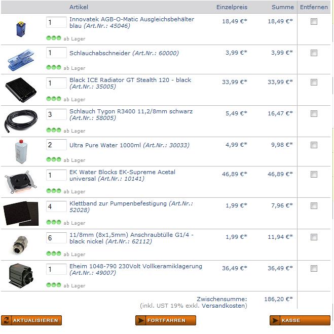

hab mir für CPU mal was gebastelt :
(Bild im Anhang)
Dazu bitte verbesserungsvorschläge und vonwegen Wassermenge und Schlauch *gg*
Andere Frage : Reicht 1 Radiator mit nem Scythe Lüfter drauf ? (1600 rpm glaube ich) und kann ich den dann an mein antec gehäuse schrauben sodass er rausbläst?

Hast du mal in das faq geschaut?
Die fehlen da zb noch die Adapter für deine Pumpe
Davon abgesehen würde ich eine 12 Volt Pumpe nehmen. Die kannst du dann ganz leicht ans Netzteil hängen. Die geht dann mit dem PC an
Brauchst du wirklich einen Schlauchabschneider? Ne Schere tuts eigentlich auch.
Als Flüssigkeit würde ich eher den hier nehmen:
http://www.aquatuning.de/product_in...k-Protect-Konzentrat-500ml-by-Aquatuning.html
Und die Pumpenbefestigung würde ich selbst was bauen. Wie du in meiner Sig siehst, habe ich auch eine Eheim Pumpe, und die muss man entkoppeln, sonst rappelt alles :)
Ist deine CPU übertaktet?
Generell würde ich lieber nen größeren Radi nehmen und dafür langsamere, leisere Lüfter. Aber ich hab keine Ahnung was da in dein Gehäuse passt. kannst ja ma das Forum durchsuchen. Ich glaube einige haben das Antec mit Wasserkühlung
Schau am besten erstmal ins faq.

Lass das Fertiggemisch weg, und nimm normals des. Wasser plus einen günstigen Zusatz.
Schlauchschneider kannst du auch weglassen, die Pumpenhalterung auch.
Ein 120er Singleradiator wird aber nicht soo viel Performance bringen wie du evtl erhoffst, da er schon die warme Gehäuseluft zum kühlen nimmt.

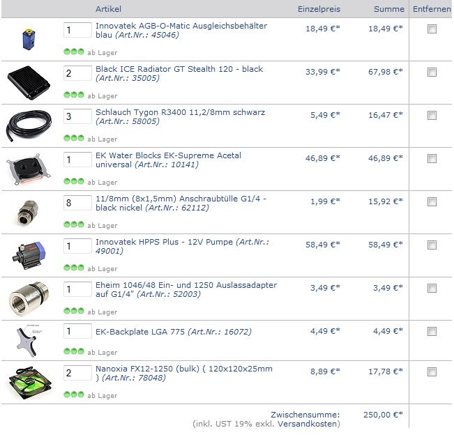

So unteres Bild wärs dann... halt noch die frage was ich in normales destilliertes Wasser noch rienmachen soll.
Seh ich das eig. richtig , dass der Cpu Kühler Plastik Eingänge hat oben? Hatte mal gehört das die reißen o.ä. können.
Befestigung der Pumpe? Gibt es da evt. was ohne massenhaft Bohren?

Den Aulassadapter brauchst du nicht mehr, weil der AGB ja direkt an die Pumpe kommt.
Der Kühler oben besteht aus Acetal, eine Kohlenstoffsonstewas Verbindung^^
Nun nurnoch die frage mit dem wasser :P
Achja und die Frage mit dem Befestigen (bitte denk an beides dann wird das hier nich son postspam*gg*)
