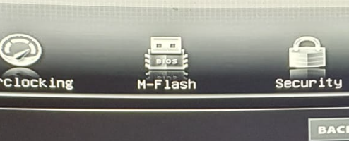

Was du auch machen könntest ist das BETA BIOS über M-Flash direkt im BIOS zu flashen und danach die CPU zu wechseln.
Zuerst aber einen RAM Riegel entfernen und nur den in A2 drin lassen.
Do auch flashen und dann auch so die neue CPU verbauen.
Bei M-Flash wird die BIOS Datei NICHT umbenannt.
P:S. hier auch einen USB Stick verwenden
Nicht wundern, da wird der Bildschirm zum starten in M-Flash erst mal ein weile schwarz, einfach den PC arbeiten lassen.
Ich hatte das Bios update über M Flash gemacht so wie von MSI empfohlen ;)
Aber ja Mal schauen, ich sag dich ganz ehrlich gerade bin ich so Ubgefucked das ich keine sekunde länger an dem ding schrauben will :) Aber ja ich kann es sonntag oder Montag noch mal versuchen. 1 Ram Raus rechner starten, bios über M Flash, flashen auf die Beta und dann nochmals die CPu einbauen. So richtig verstanden? und dann wenn die neue CPu nach dem beta flash drin ist mit einem ram starten? (in a2)

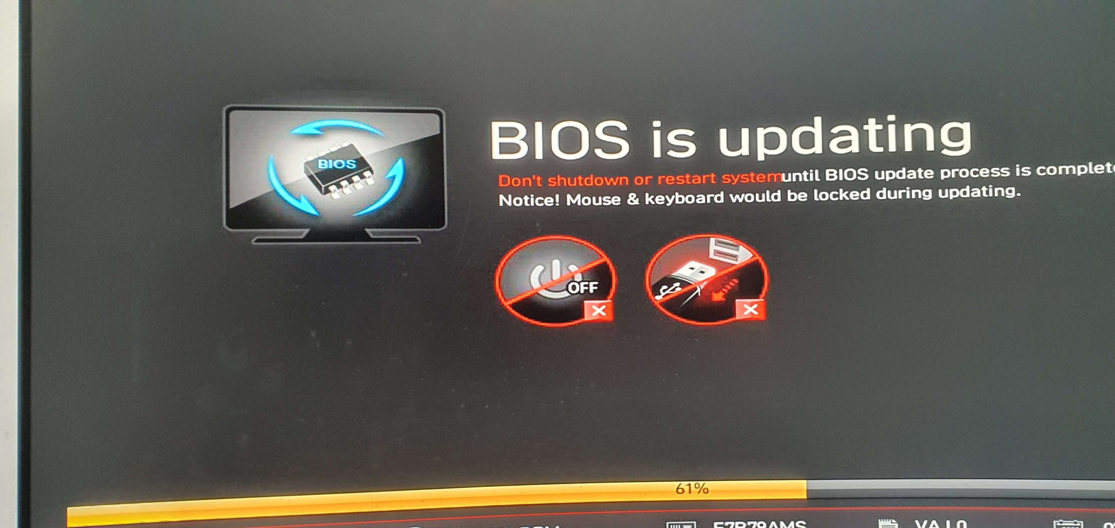

wie gesagt das erste Update hatte ich über M flash gemacht da hat der neu gestartet und dann konnte ich den usb stick aus wählen und dann ging er in den lade balken, und nach dem updatet hat er normal in Windows gebootet

Ja so ist das auch korrekt, nur sollte man darauf achten das es kein Stromausfall gibt.
Da ist dann nur noch die BIOS Flashback Funktion eine Hilfe oder der MSI Flash Service, sowas haben andere Hersteller ja nicht.
https://msi-shop.de/bios-update/
Aber erst mal das BETA BIOS und die neu CPU probieren, dann sehen wir weiter.

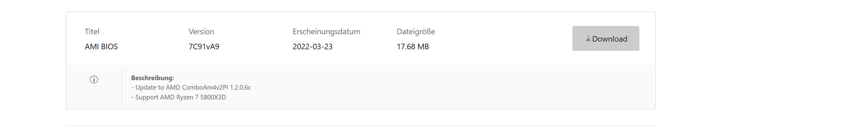

Ja hab die beiden mal verglichen und würde jetzt das Tomahawk nehmen. Eine frage noch. Kann ich da dann einfach die CPU einsetzen oder muss ich das Bios updaten? Weil Msi schreibt die 5800 wird ab bios 7C91vA9 unterstützt und bei updates ist das die erste bios updatet version.
