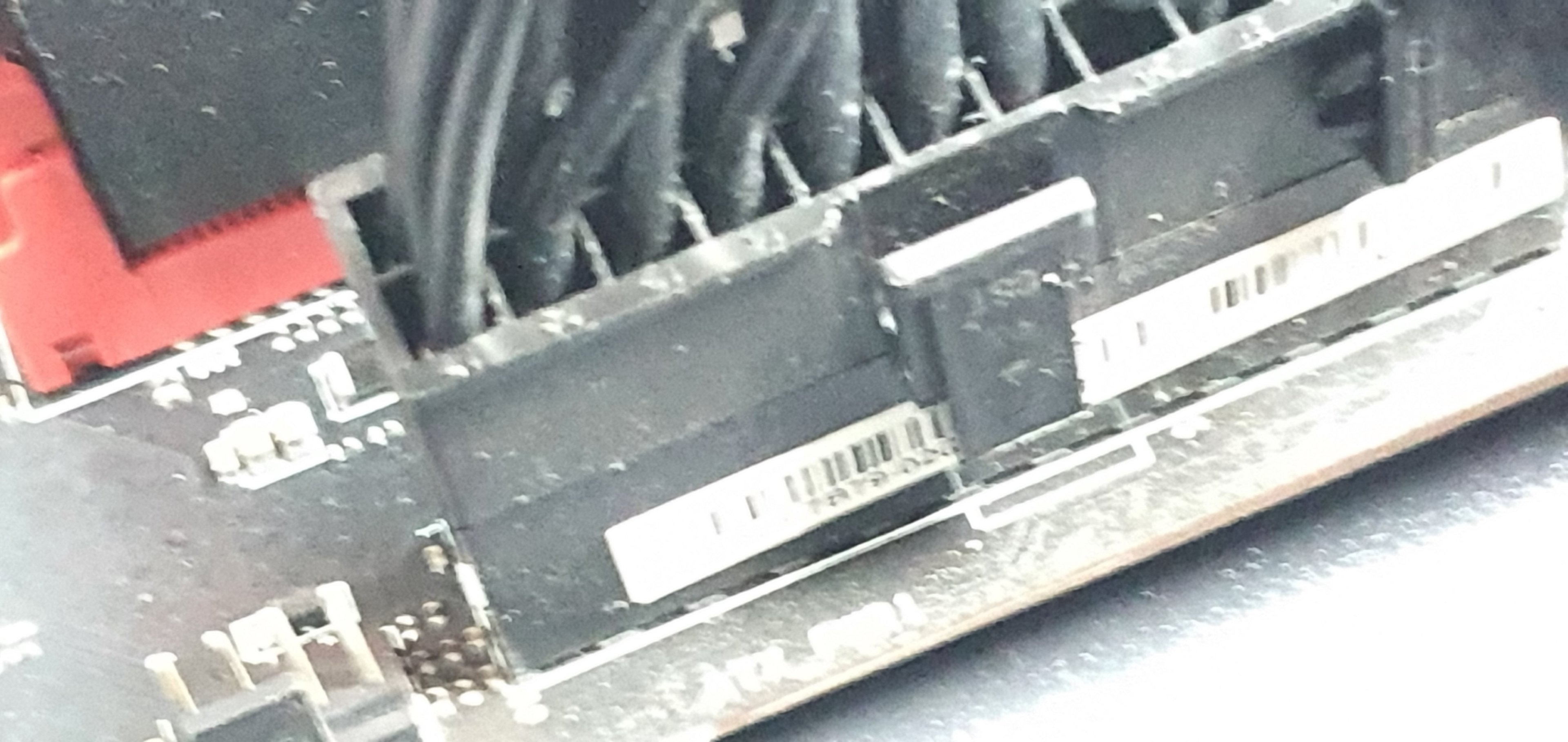

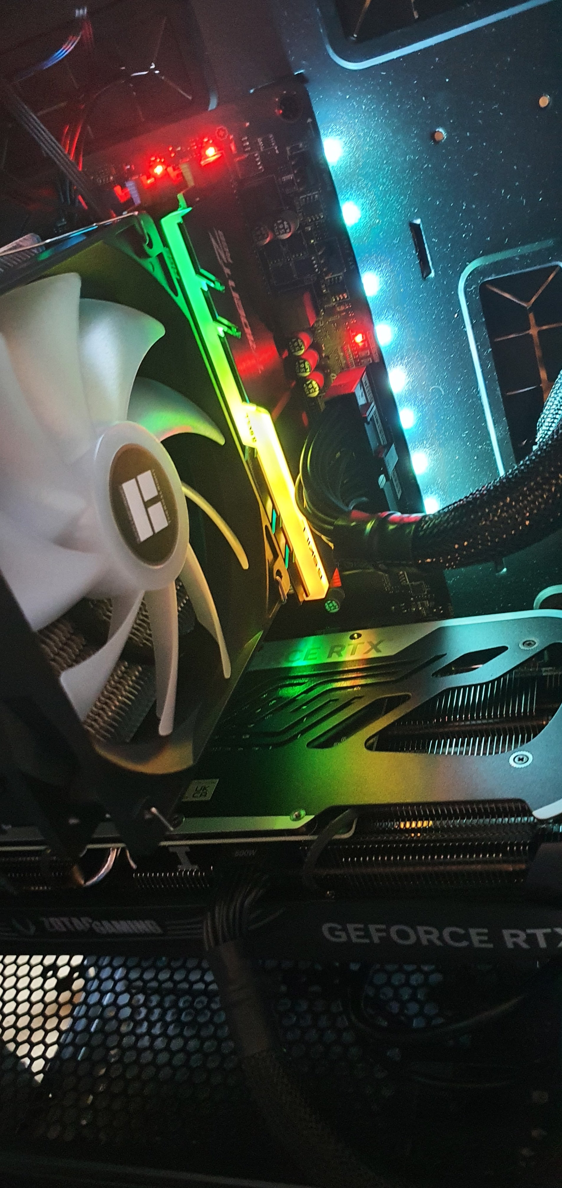

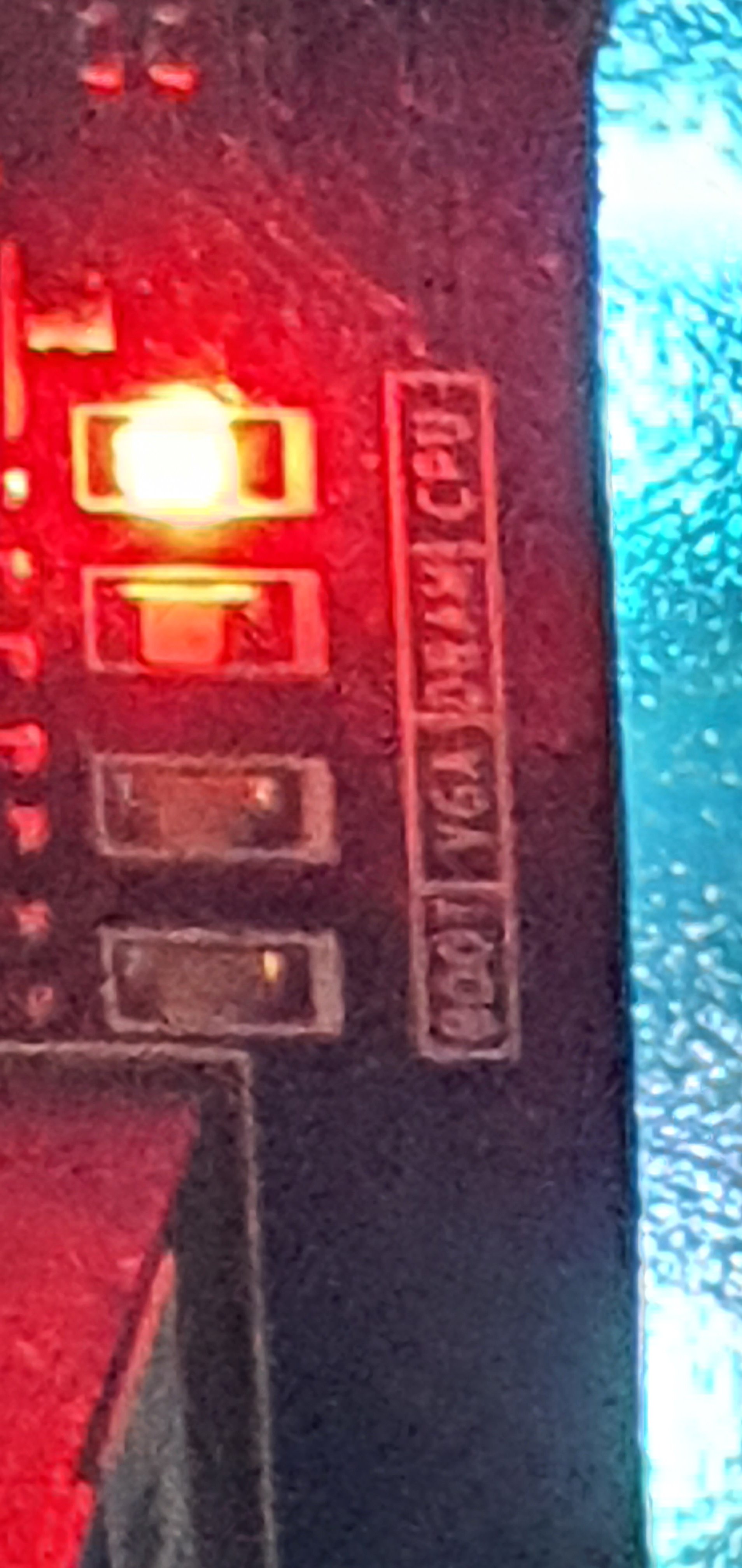

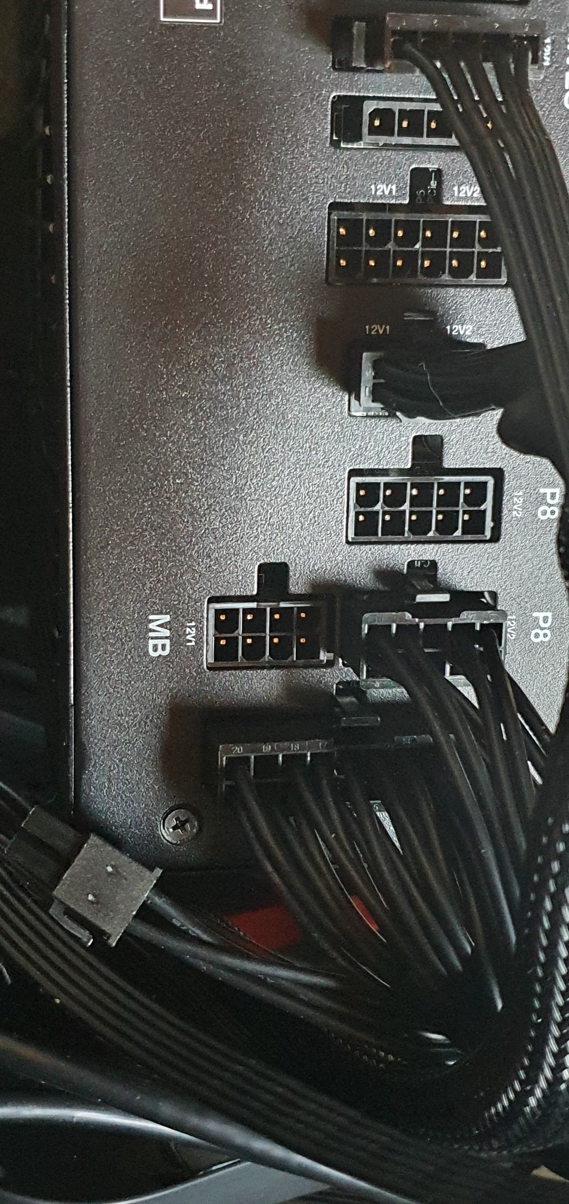

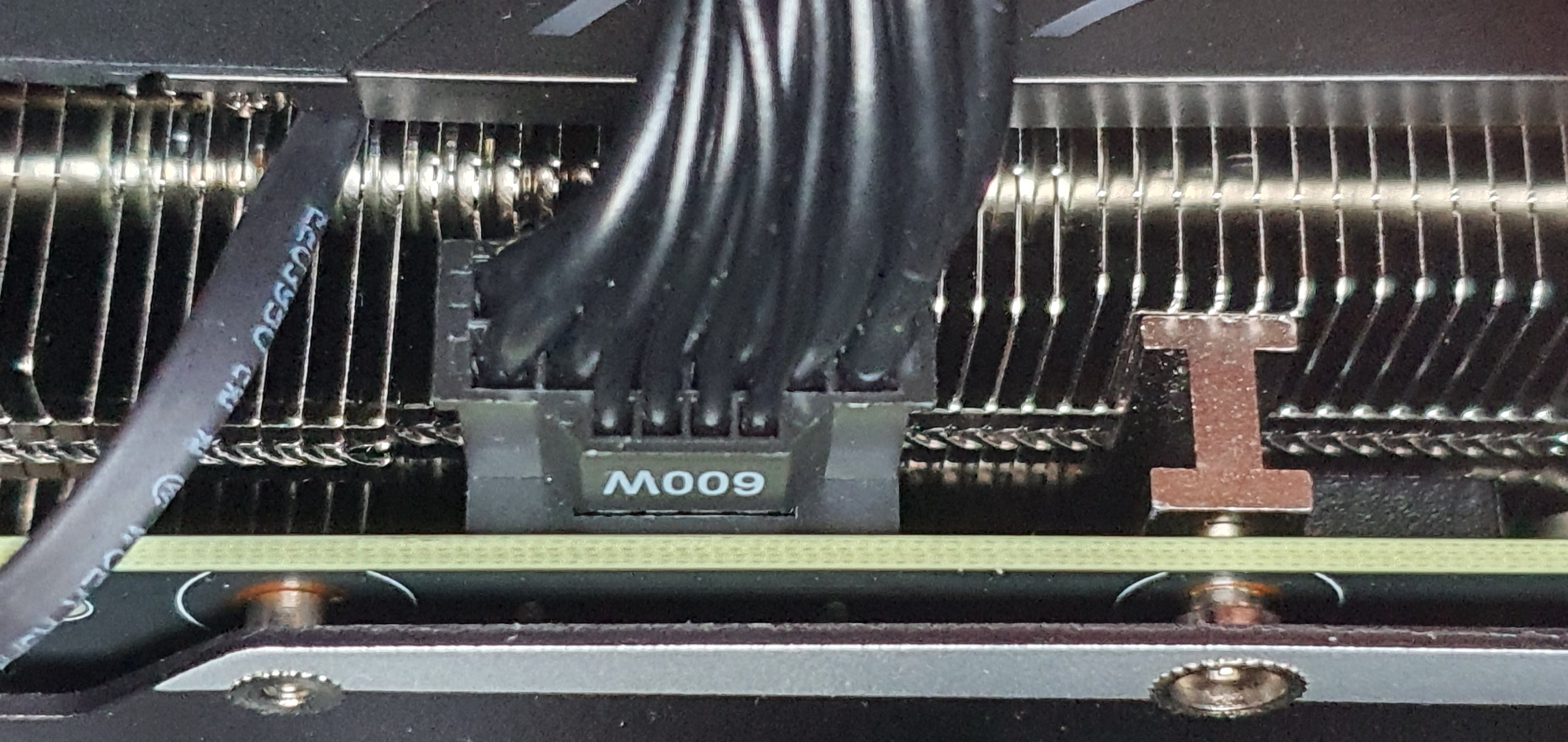

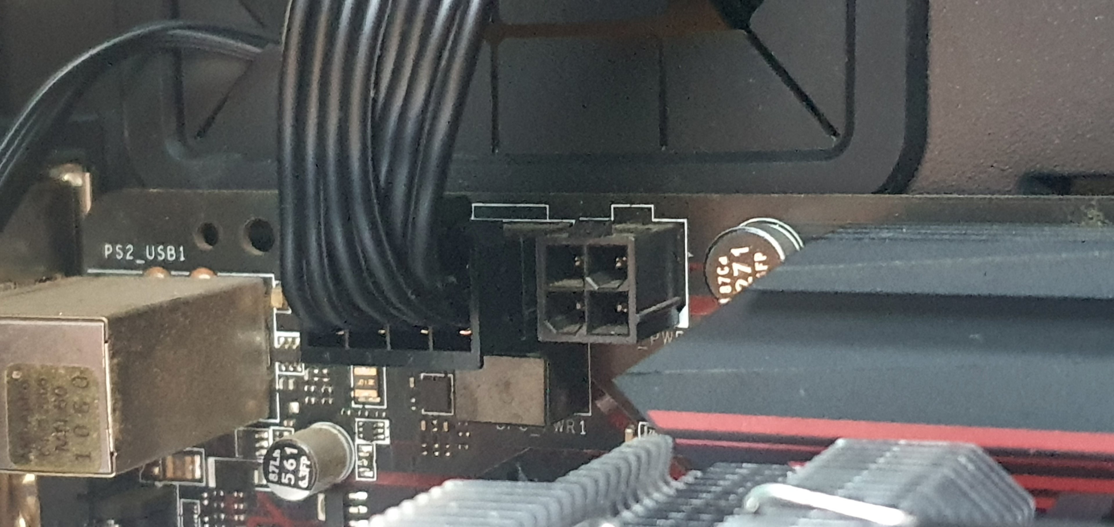

hallo zusammen ich hatte jetzt das Bios gepudatet dann hat der rechner neu gestartet und alles war prima. dann habe ich denn rechner auseinader gebaut ins neue gehäuse rein verfrachtet und dann cpu gup etc eingebaut und an strom angeschlossen. Wenn ich den rechner anschaltet gibt es vom mainboard kein pippen. denn noch bleibt der bildschirm über hdmi schwarz so wohl an der gpu als auch am main board. ich hab den monitor sowohl via hdmi als über displaort angeschlossen es tut sich nichts. Ich würde gerne wissen was ich falsch gemacht habe und ob ihr eine lösung für mich habt was es sein könnte.
Sind alle Stromkabel am MB und der Grafikkarte angeschlossen und eingerastet? Oben links gibt es auch noch einen Stromstecker, der wird gerne mal übersehen.
Sind im neuen Gehäuse alle Standoffs eingeschraubt gewesen?
alle stecker stecken und alles ich fest geschraubt.
ich mache gleich mal foto und video vielleicht seht ihr ja etwas , was ich übersehe.
So hier ein paar Fotos.
Btw mir ist gerade noch auf gefallen das die Lüfter nicht drehen. Weder gpu noch CPU.
Ist mit gerade noch auf gefallen? Kann es sein das dass bios update fehlgeschlagen ist? Oder sowas ich meine bevor ich die CPU gewechselt habe, hat er neu gestartet und normal in Windows gebootet hatte das über m Flash gemacht
hat sonst niemand ein rat? Ich werde dann jetzt die alte cpu noch mal versuchen vielleicht bootet er dann wieder?
