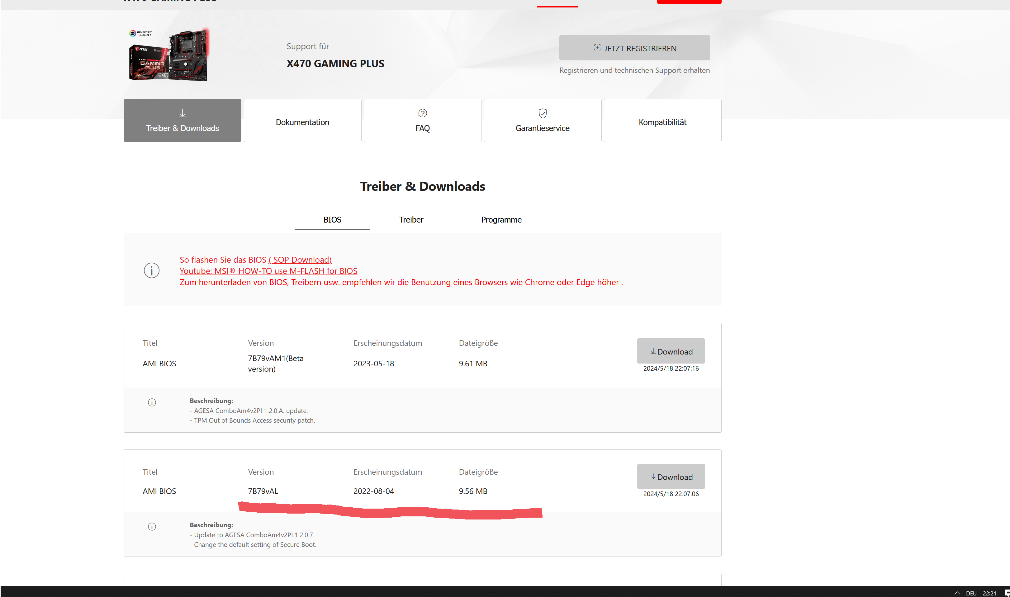

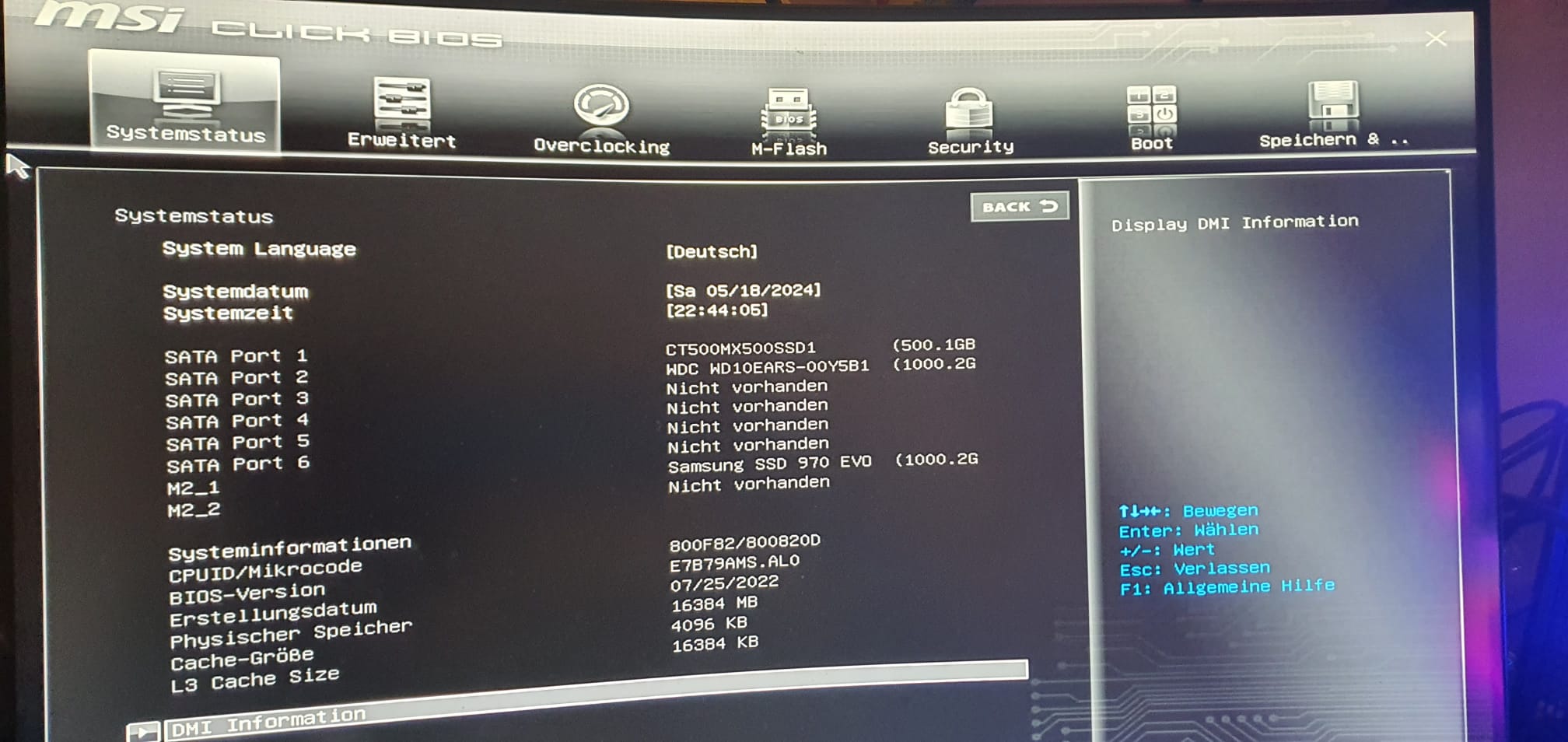

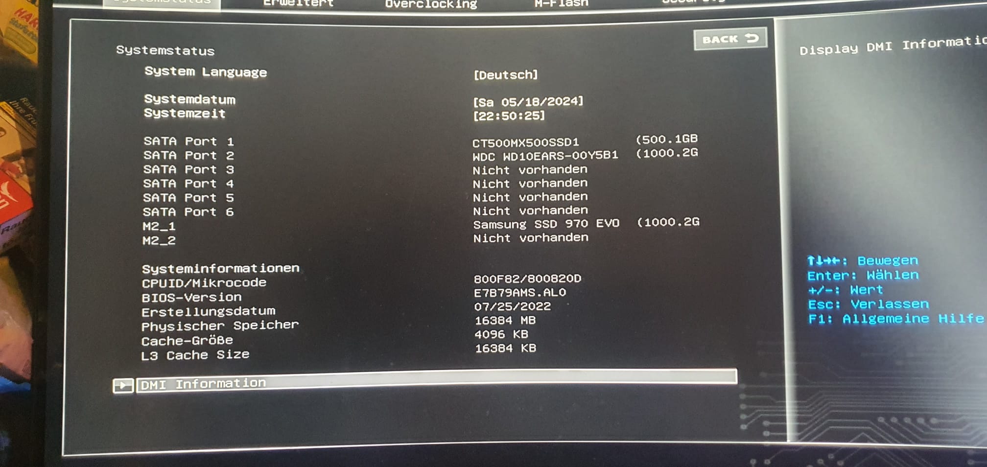

Ich habe jetzt die alte cpu wieder eingebaut und er bootet ganz normal in windows. wie kann ich sehen ob er das Bios wirklich aktuallierst hat. anders kann ich es mir nicht erklären das er die andere CPU nicht erkennt

@Jaydensunkiller
Das kannst du im BIOS feststellen. Da wird angezeigt, welche BIOS Version aufgespielt ist.

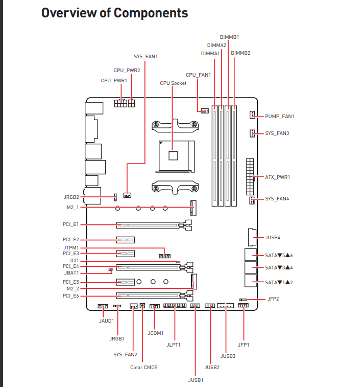

BTW, bist du ganz sicher, das "MSI X470 GAMING PLUS" Board zu haben? Lt. Handbuch hat das nämlich keine Debug LEDs, dein Board aber schon.
https://download.msi.com/archive/mnu_exe/mb/E7B79v2.1-GSE-LITE.pdf

Im Bios siehst du die Bios-Version.
Oh wow, dann hat er vllt. das falsche Bios flashen wollen...JollyRoger2408 schrieb:BTW, bist du ganz sicher, das "MSI X470 GAMING PLUS" Board zu haben?

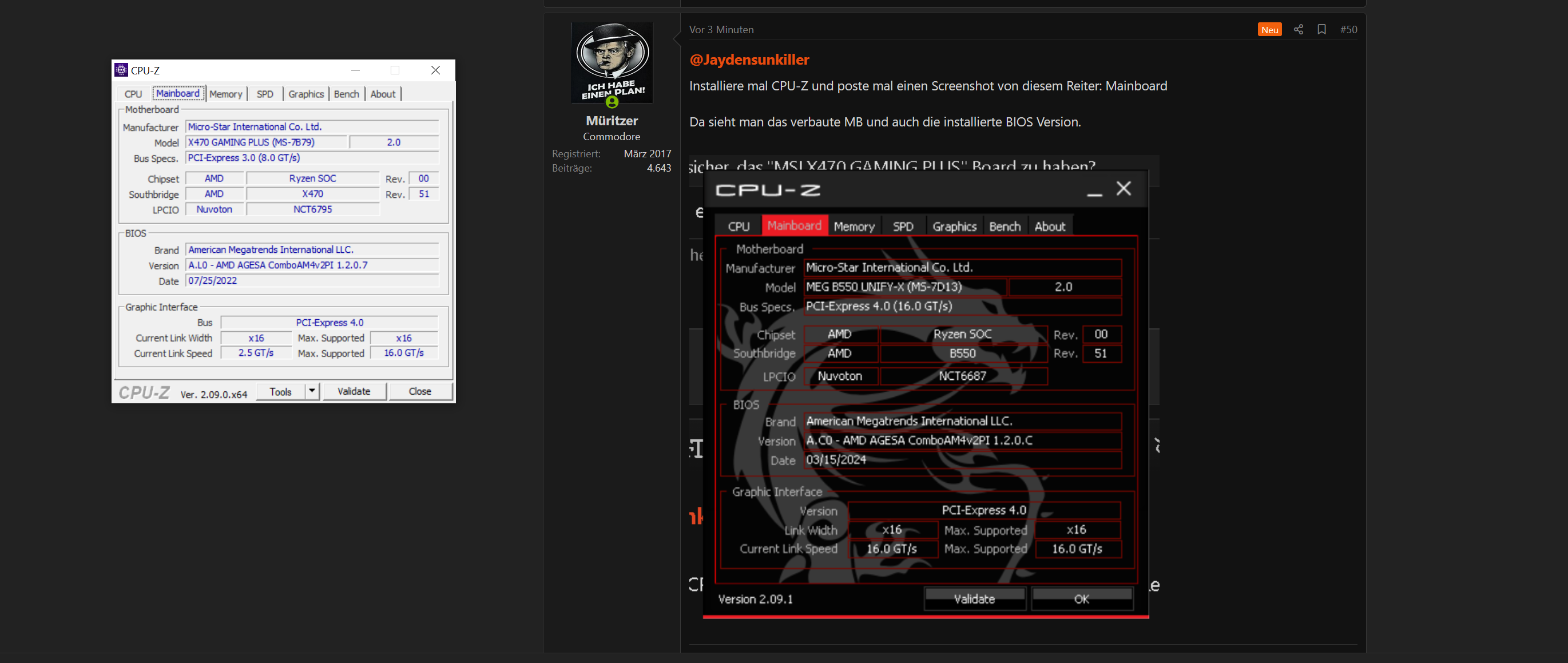

@Jaydensunkiller
Installiere mal CPU-Z und poste mal einen Screenshot von diesem Reiter: MainboardDa sieht man das verbaute MB und auch die installierte BIOS Version.

Das X470 Gaming Plus sollte eine haben, im Handbuch unter "Special Features" unter LEDsJollyRoger2408 schrieb:BTW, bist du ganz sicher, das "MSI X470 GAMING PLUS" Board zu haben? Lt. Handbuch hat das nämlich keine Debug LEDs, dein Board aber schon.
EZ DEBUG LED
Angesichts des Fehlers würde ich auf jeden Fall mal prüfen, ob das aktuelle BIOS wirklich aufgespielt ist, ansonsten falls XMP aktiv es mal deaktivieren.

- Nov. 2007
- 17.871
Ok die scheint laut dem Screen auch installiert zu sein, CPU wurde ja jetzt der 5800X3D?
Dieser sollte damit entsprechend auch erkannt werden.

Hmm okay vielleicht habe ich wirklich nicht lang genung gewartet, anscheind ist ja das mainboard in ordnung das Bios scheint auch aktuell zu sein.

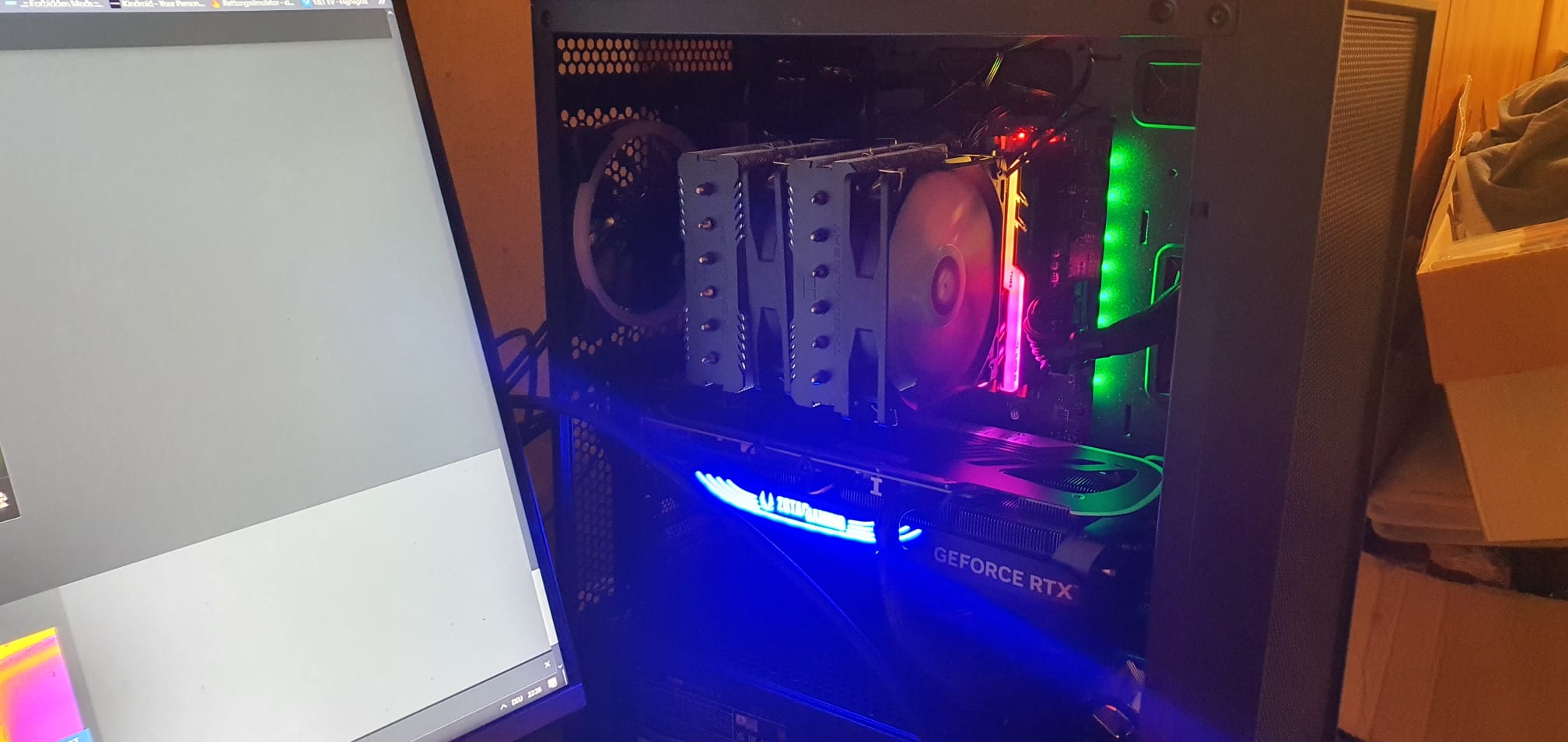

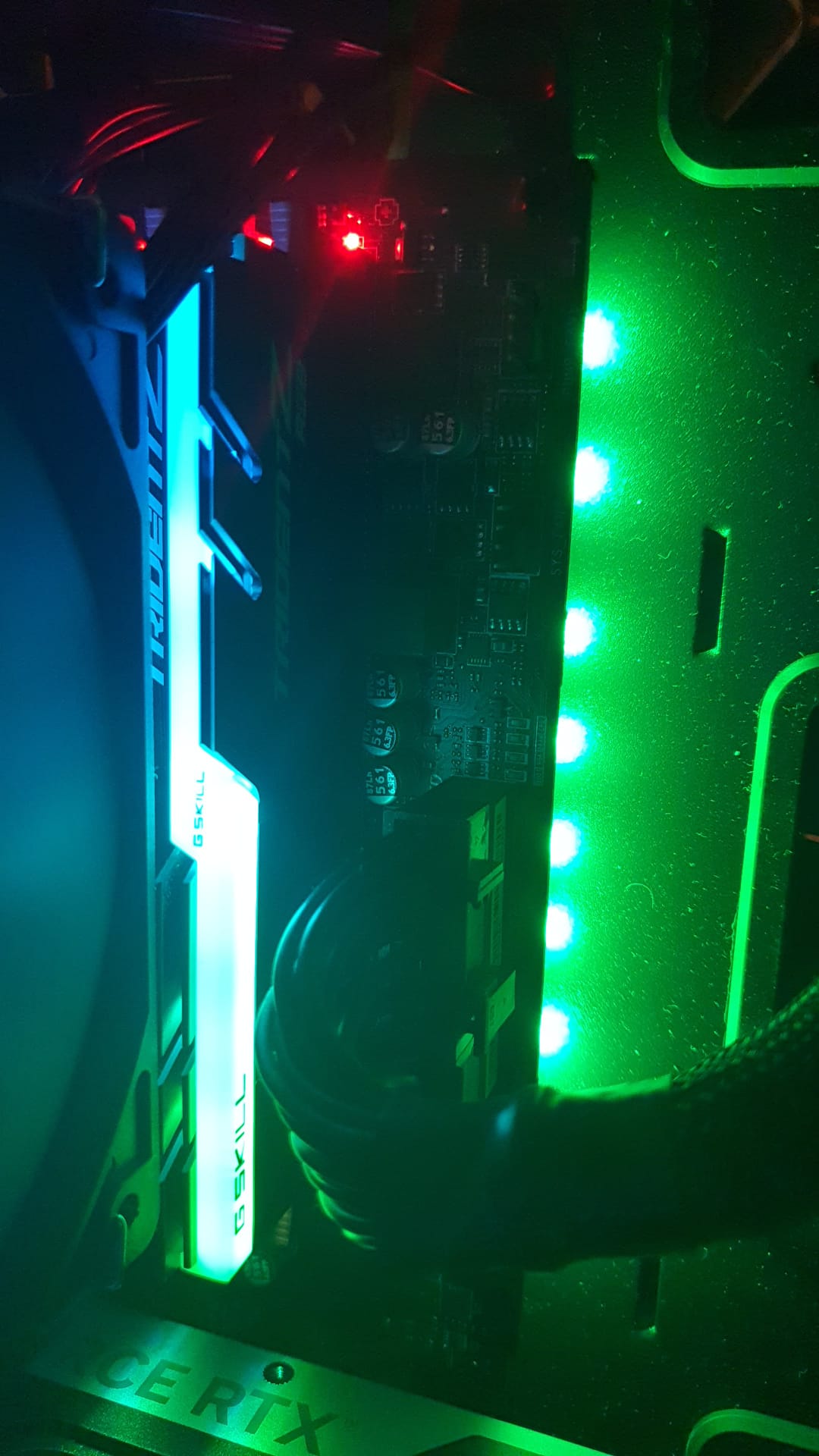

Mich hat es nur Stutzig gemacht das beim Starten die Lüfter nicht angegangen sind und das die CPU LED leuchtet. Ich denke mal das ich ihn vielleicht in meiner aufregeung zu früh ausgeschaltet habe. weil nicht das die CPU kaputt geht weil sie zu heißt wird und weil die lüfter nicht drehen, oder sowas. viellecht bin ich einfach der DAU

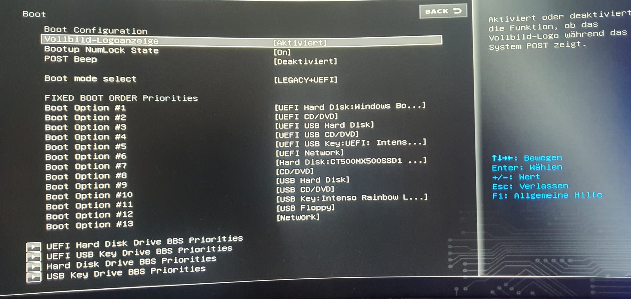

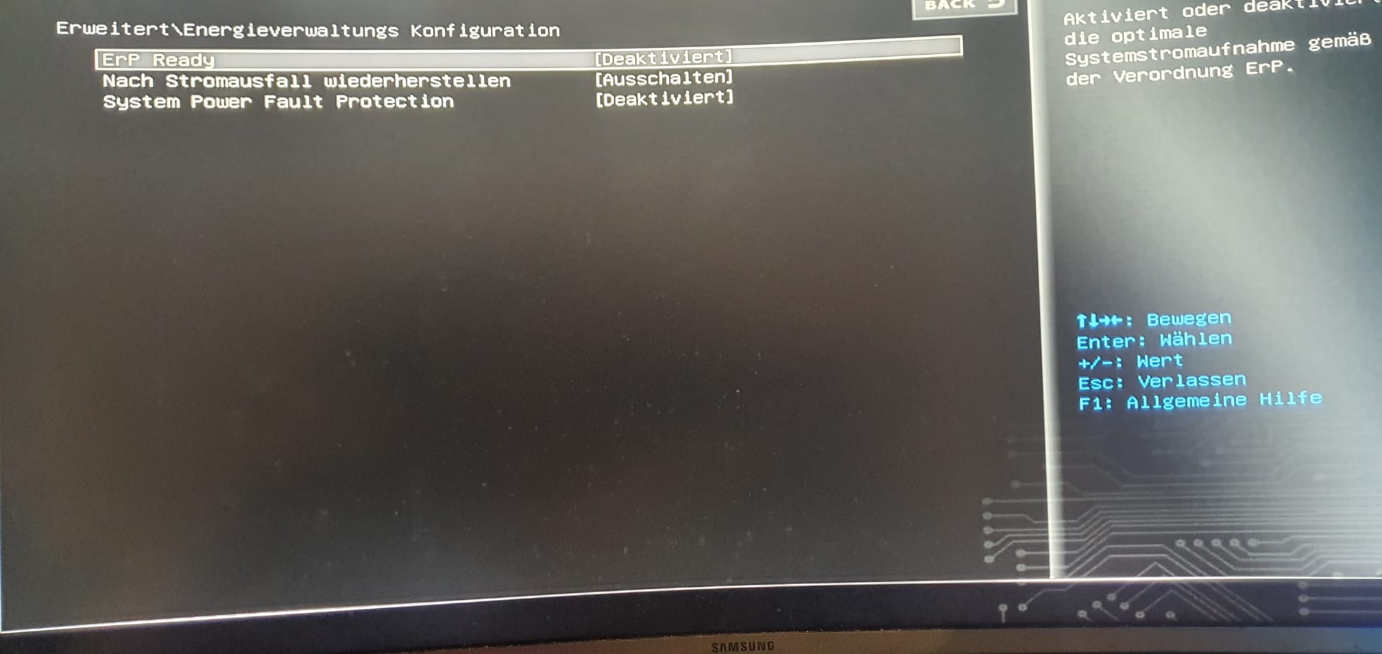

Ich werde also jetzt nochmal den Cmos reset machen wie beschreiben und die andere CPU drauf setzten. und dann lasse ich ihn einfach laufen in der hoffnung das sich was tut.

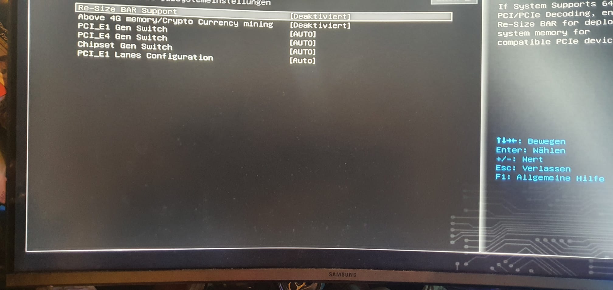

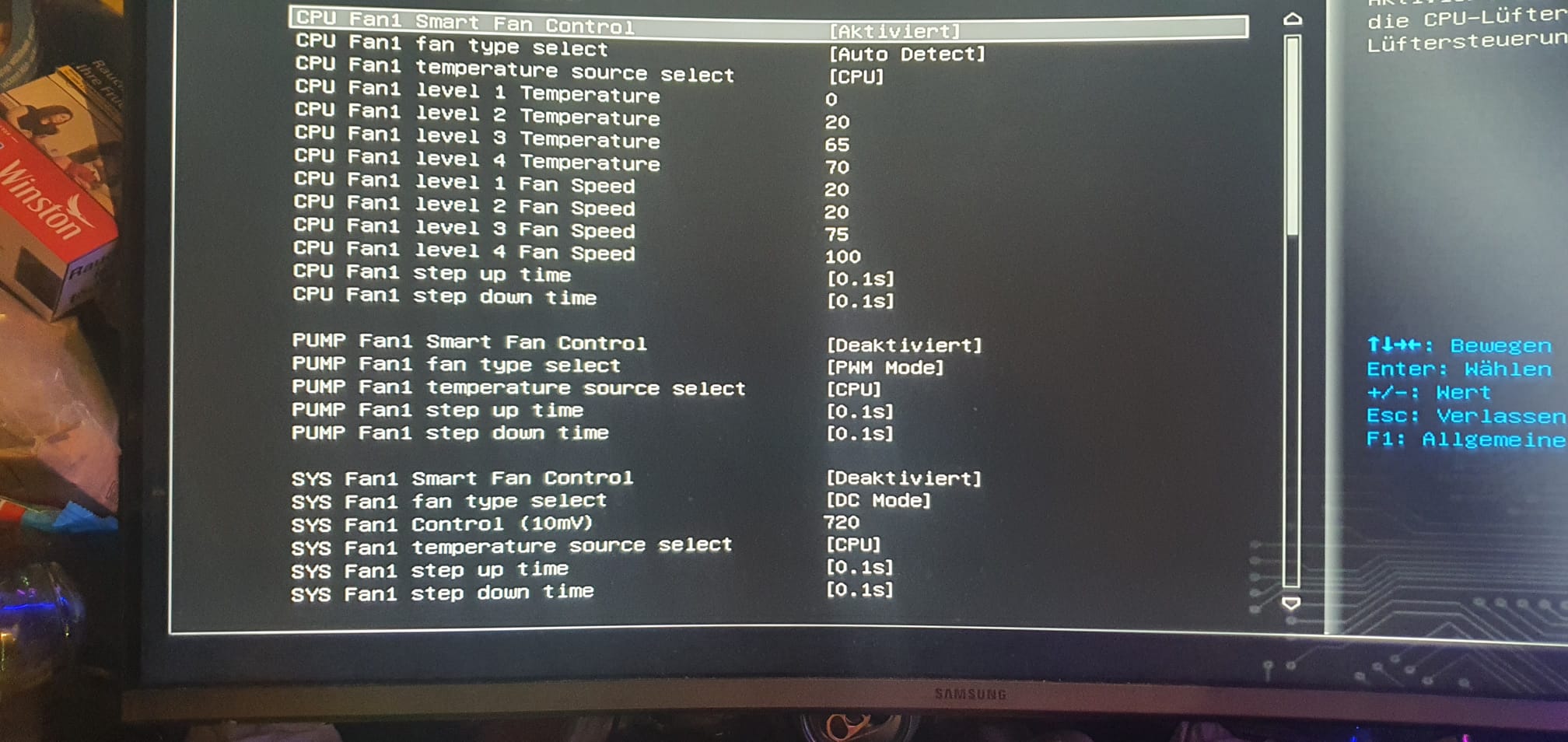

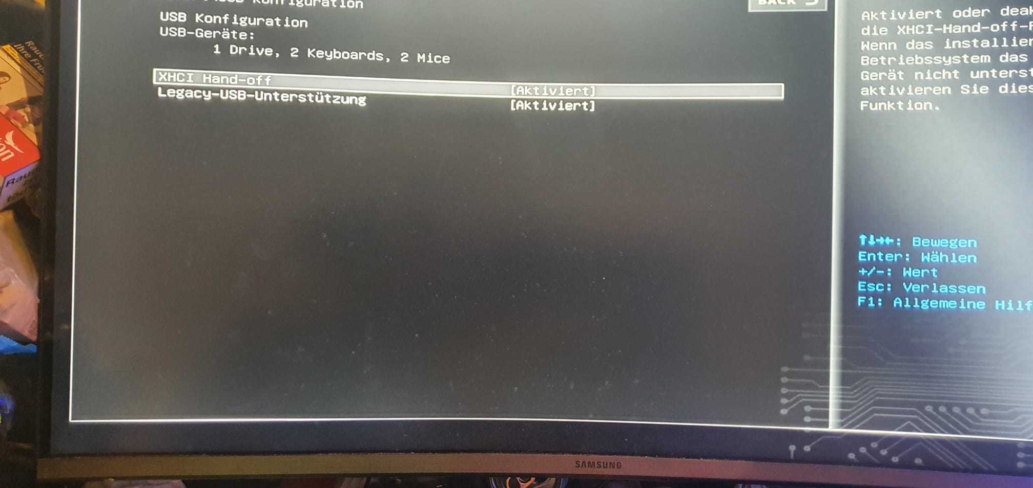

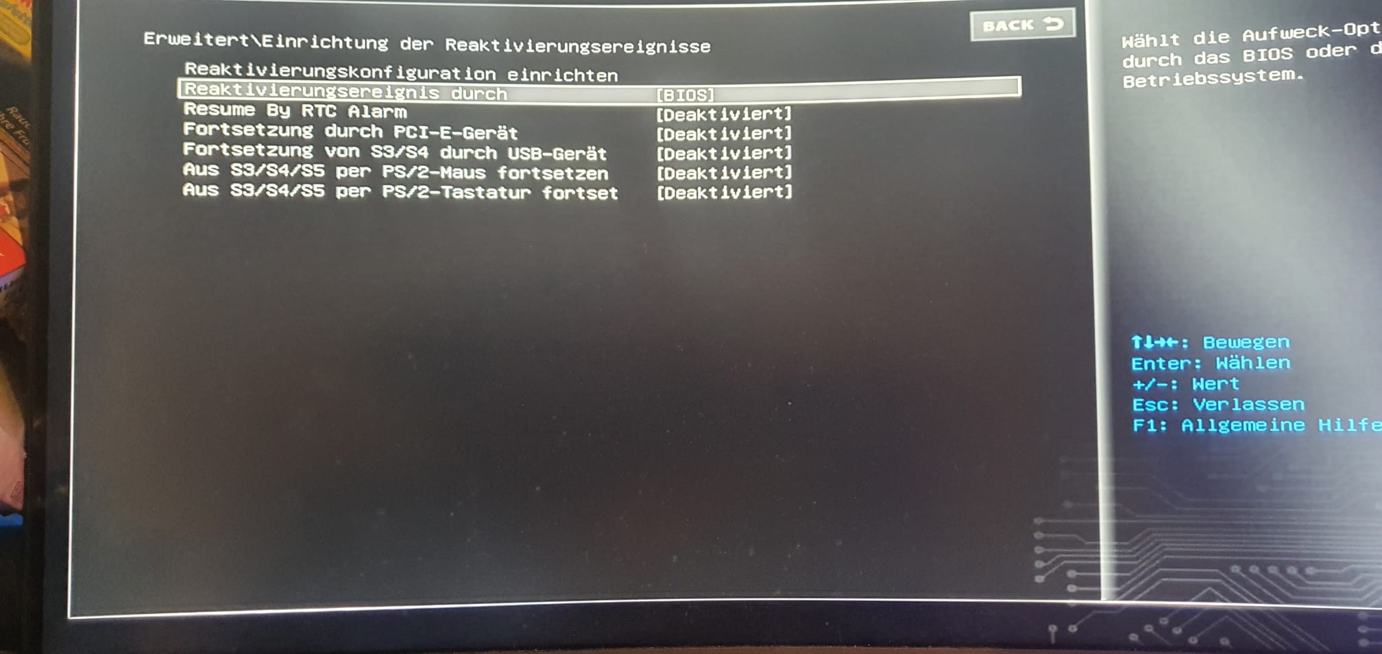

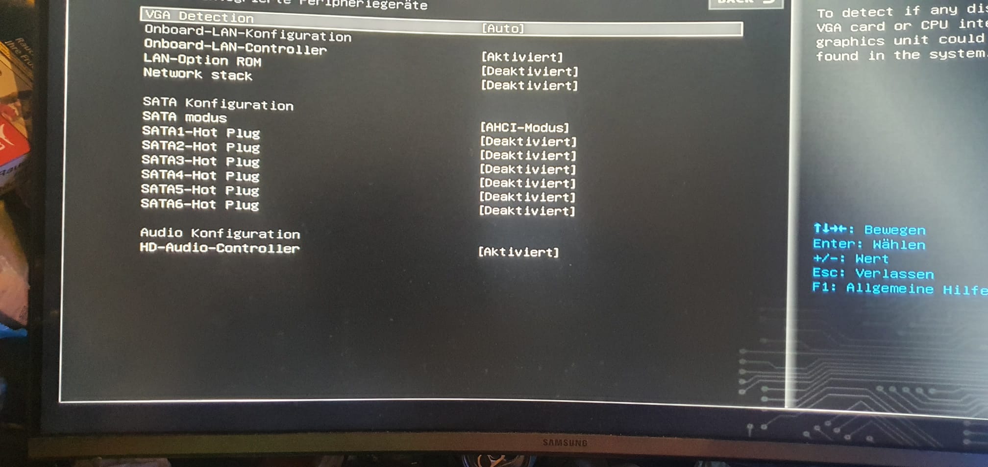

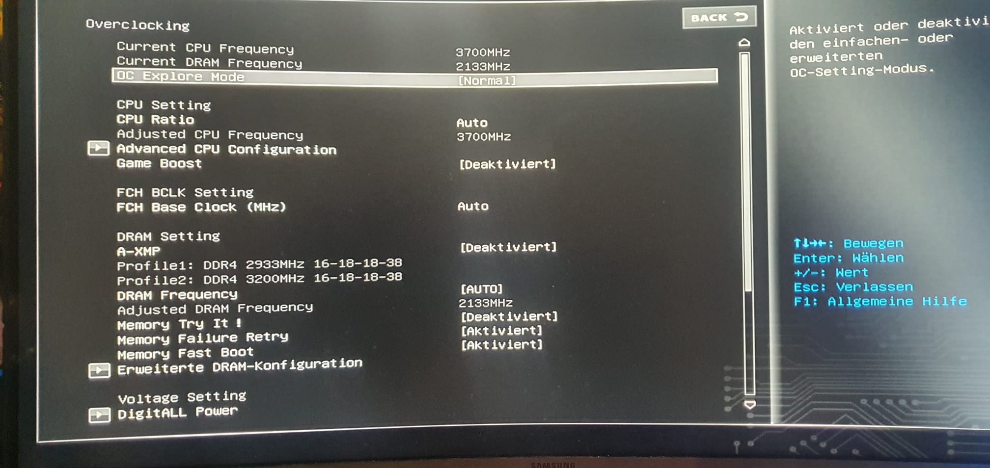

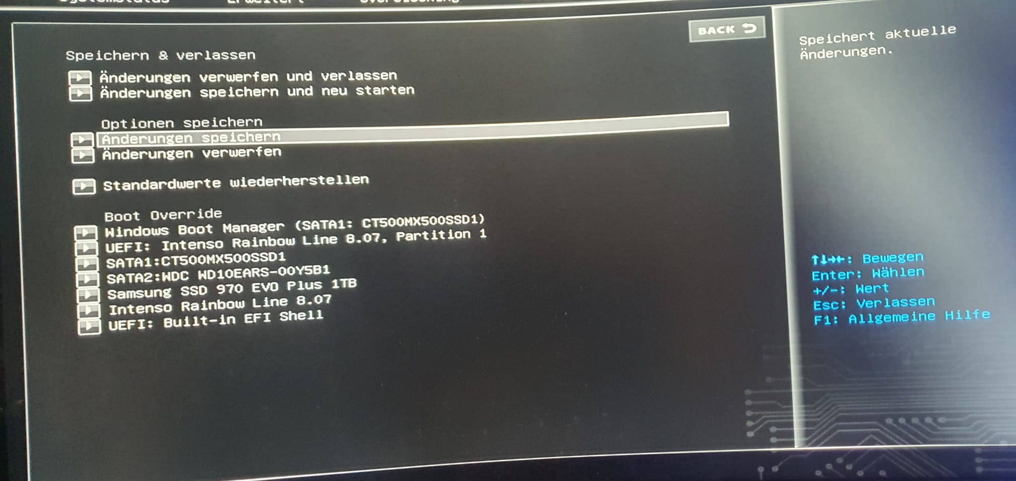

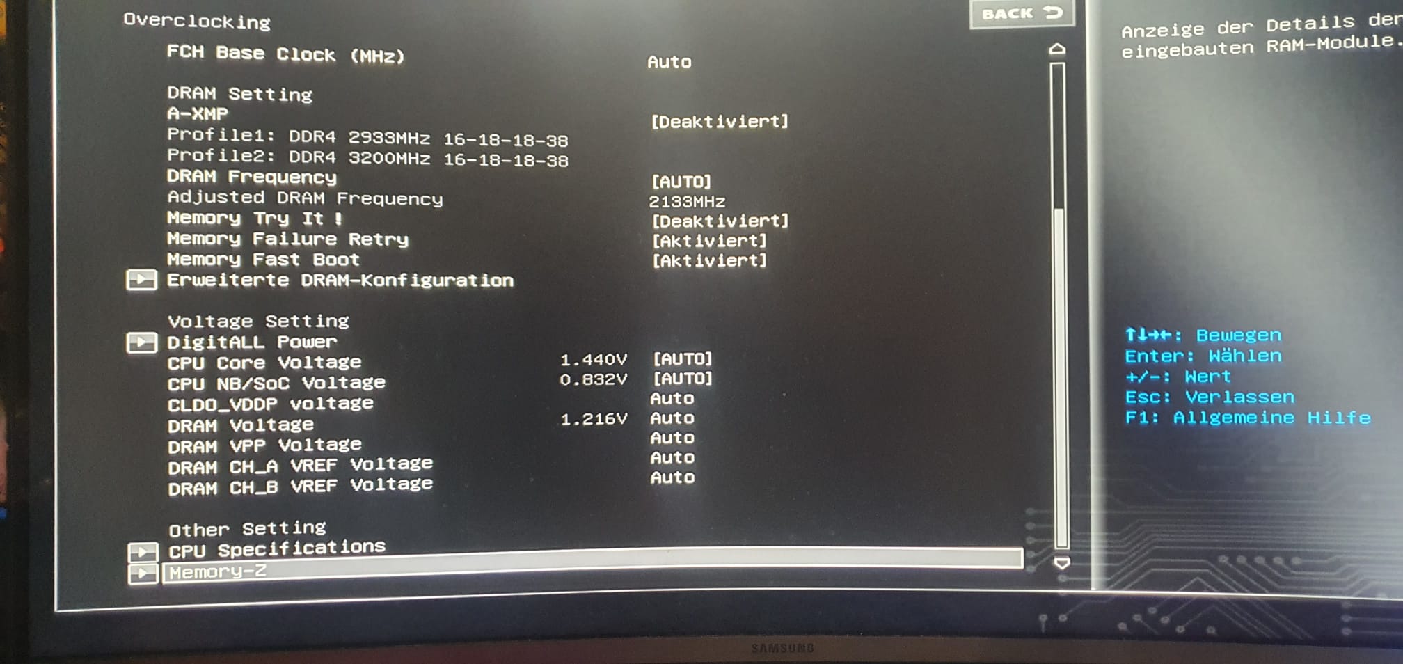

Ich hab noch mal just vorfun die einstellung im Bios fotografiert vielleicht ist da ja was verstellt oder sowas.
So cpu ist gewechselt ich lasse ihn jetzt mal laufen. Sollte er dann irgendwann normal booten oder wie sollte sich das verhalten.
Sorry aber da tut sich nichts. Könnte es auch sein das die neue CPU defekt ist. Oder ich einfach ein neues Mainboard vielleicht kaufe?. Würde die CPU sonst erstmal wieder ausbauen und an mindfactory zurückschicken.
Ich hatte denn rechner dann halt auch wieder nach einer zeit aus gemacht. Karm mir lange vor vielleicht war es auch einfach zu kurz.
Denn Er hat ja auch bei Booten kein Fehler Piepsen gegeben.
