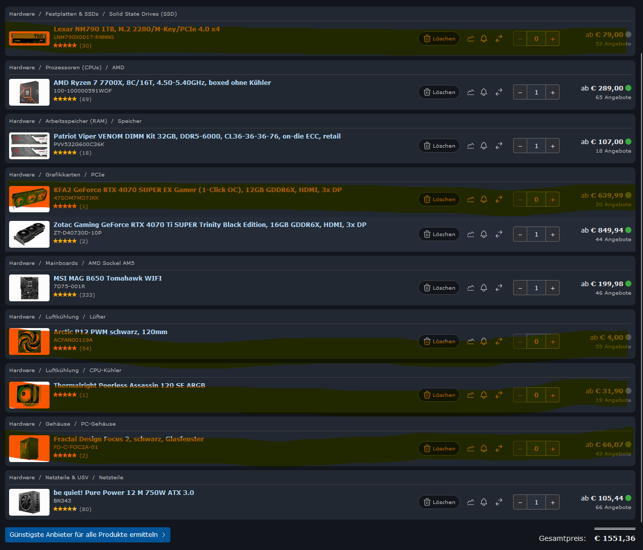

Wenn das MB kaputt ist solltest du komplett neu aufrüsten.
Das würde bedeuten AM5 Plattform.
Zen 4, + DDR5 Ram, + die 2080 könntest du weiter benutzen.
Ausser du willst DLSS und FG nutzen dann würde es Sinn machen mind. auf eine 4070 Ti Super zu gehen.
Mit einem 7700X, Mainboard, DDR 5 Ram und Grafikkarte wäre das sogar im Budget.
Wenn du noch weiter deine restlichen Komponenten mitverwenden kannst ist sogar eine 4070 Ti Super drin dann biste wieder komplett up to date und mit rund 1500€ dabei!
Die SSD, Lüfter, Gehäuse und CPU Kühler könntest du ja übernehmen aus deinem jetzigen Build.
Ausser dein Gehäuse ist doch hin dann müsstest du das noch drauf rechnen biste dann bei 1610€.
