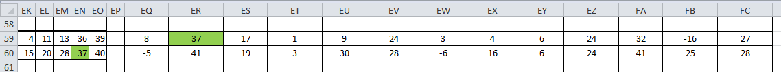

Im folgenden Screenshot ist zu sehen, dass zwei Zahlenreihen miteinander abgeglichen werden:
Die Zahlenreihe EQ59-FC59 wird mit der Zahlenreihe EK60-EO60 verglichen und wenn es eine Übereinstimmung gibt, wird die jeweilige Zahl in beiden Zahlenreihen grün markiert.
Kann man hierfür eine Formel verwenden?
Falls ja, wie könnte die aussehen?
Vielen Dank im Voraus!
Du markierst EQ59:FC59. Start - Bedingte Formatierung - Neue Regel - Formel zur Ermittlung...
=zählenwenn($EK$60:$EO$60;EQ59)
Funktioniert gut

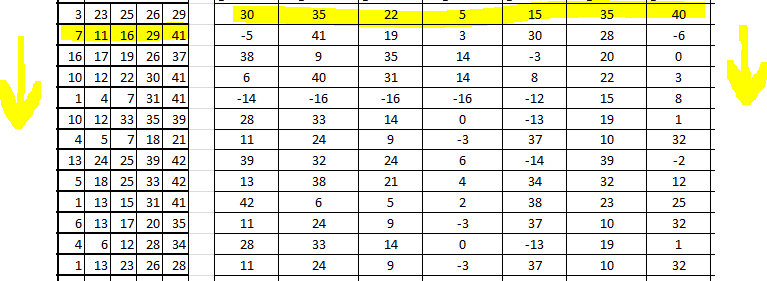

Denn ich hatte versucht die vorherige Formel durch markieren und runterziehen auf die anderen Zeilen zu kopieren aber das hat nicht funktioniert, weil Excel den Suchbereich immer so geändert hat, dass es nicht auf die jeweile Zeile gepasst hat.
Nicht jedes Feld einzeln 😊
Markier vorher den Bereich der gefärbt werden soll und setz dann die erste Formel ein. Excel passt das intern dann schon an.
Wenn das so geht ist es noch besser.
Ich hätte eine Zeile per Hand gemacht und sie dann als Markierung runtergezogen.
Habe es probiert, es funktioniert nicht.
Plötzlich werden Zahlen markiert, die gar nicht markiert werden sollen.
Diese Formel bezieht sich auf die linke kleine Zeile und wird beim runterkopieren auf die ganze Spalte rechts angewendet:
=ZÄHLENWENN($EJ$6:$EN$6;ABS(EP5))
Die Zeilenformel muss sich natürlich auch automatisch anpassen.
Was tun?

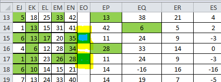

Ich muss leider nochmal ein Bild zeigen, da man es so am besten zeigen kann:
Ich würde gerne eine blaue Markierung z.B. in der Spalte "EO15" anzeigen lassen, wenn "EJ15:EN15" vier grüne Felder enthält. Gibt es dafür eine Formel?
Behauptung: Formeln können nicht auf Zellfarben zugreifen.
Also geht das nie und nimmer.
Man müsste nur eine Möglichkeit finden die Übereinstimmungen zählen zu können.
Die Formel braucht dann nicht auf die Farbe zuzugreifen.
Die grünen Felder links markieren ja diese Übereinstimmungen nur durch die grüne Farbe.
Siehe Anhang
Welche Übereinstimmungen denn? Das kann hier doch nur die Farbe sein.
Außer du baust in deine WENN-Konstruktionen als Bedingung das ein was jeweils die Bedingte-Formatierung auslöst und zählst die erfolgreichen WENNs.
Meine Ratschläge, wie so oft…
Excel ist keine Datenbank, deine Darstellung entspricht aber nicht Berechnungen sondern Datenbankabfragen.
Erstelle einen nicht im Blickfeld liegenden Rohdatenbereich und einen Darstellungsbereich den man sieht. Hinter den Kulissen kannst du mit noch so vielen Hilfsspalten fuhrwerken und Ergebnisse sammeln - ohne unlesbar komplexe Formeln zusammenzuschustern.
