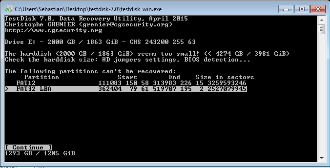

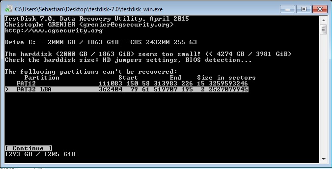

Ich habe Testdisk installiert und sogar den deep search durchlaufen lassen. Nun bekomme ich folgendes angezeigt- und ich hoffe ihr könnt mir sagen wie ich nun weitermachen muß *hoffnung*

Jedenfalls wird die Platte in Testdisk falsch erkannt, 2 TB HDD haben bei 512 Byte Sektorgröße typisch etwa bei WD 3.907.029.168 Sektoren. Testdisk zeigt hier 2.527.079.945 an, also die am Screenshot Unten zu sehenden 1293 GB.
Es bleibt als Lösung professionelle Datenrettung (um die 1000,-) oder Post #6.

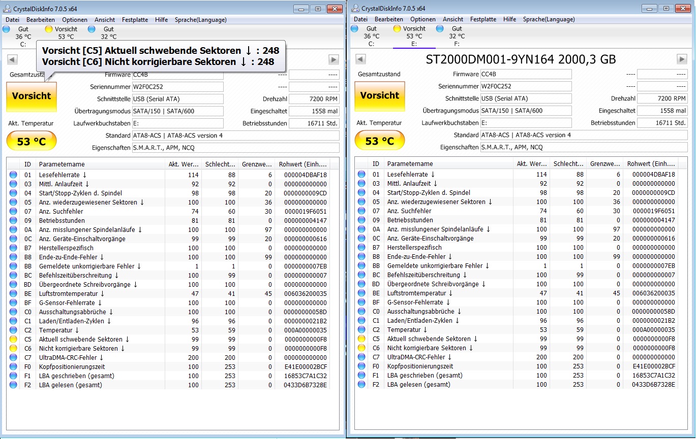

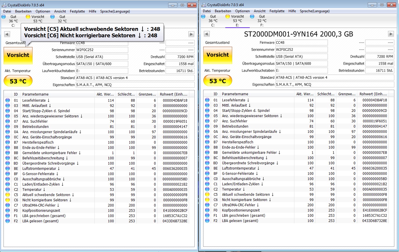

Ok, die Platte ist defekt.
Da kommst mit Tools wie Testdisk nicht weit, da diese für defekte Dateisystem gedacht sind, nicht für Hardwareschäden. Gibs zu Kroll Ontrack, wenn du da noch was retten willst und benutz sie nicht mehr
Besorge dir ein Live-System und genügend freien Speicher für beide Methoden.
1. Erstellung eine Images der Platte mit dd, um hinterher damit weiterzuarbeiten, falls es bei Methode 2 Probleme gibt und die Platte in Rente geht.
2. Kopieren aller Daten und sorgfältige Prüfung auf deren Funktionalität.
@ Te - nicht persönlich nehmen, aber zu 50 + x% sitzt der Verursacher 60 cm vorm Desktop. Fängt mit dem Entfernen im laufenden Betrieb an. Manche nutzen schon "Hardware sicher entfernen", haben aber trotzdem keine Geduld sich um die Meldung "ein Prozess verhindert dies" zu kümmern und letztendlich die Lebensdauer elektronischer Geräte im Auge zu behalten. Regelmässige Nutzung des CDI und dann kann rechtzeitig reagiert werden. Und letztendlich die Thematik "was ist ein sicheres Backup".
Also ich würde auch ein ein Datenrettungsunternehmen wie Kroll Ontrack empfehlen und nur wenn dies absolut nicht in Betracht kommt, kann es selbst versuchen, aber dies erfordert einiges an Know-How und auch Glück. Vergiss aber den Ansatz es selbst probieren zu wollen, man will ja Geld sparen und wenn es nichts wird, dann gibt sie zu einem echten Profi oder erst sie mal einen Billigheimer zu schicken um zu sehen was der für seinen Discounterpreis bietet, so läuft das nicht, sondern entweder gleich zu einem seriösen Unternehmen oder vergiss die Daten wenn es anderenfalls schief geht!
dd wäre auch nur mit den passenden Optionen brauchbar, ddrescue wäre das Tool der Wahl da die HDD schon einige schwebende Sektoren hat! Ein Klon wäre aber in jedem Fall bei einem Selbstversuch Pflicht und das allererste was man zu machen hat. Nur wenn Du da die Parameter vertauscht weil Du mit Linux nicht vertraut bist, sind die Daten schnell alle weg!
Wenn es um die Ursachen geht, kann man nur raten, aber diese einfachen Desktopplatten wie die ST2000DM001 sind nur für maximal 2400 Power-On Hours im Jahr ausgelegt, diese hat 16711 und damit so viele fast 7 Jahren bei der vorgesehenen Nutzung, nur ist für HDDs eigentlich immer nur eine Nutzungdauer von 5 Jahren vorgesehen, die ist also einfach alte und aufgeschlissen, der rechtzeitige Austausch wurde ebenso wie ein Backup anzulegen und zu pflegen schlicht versäumt.
