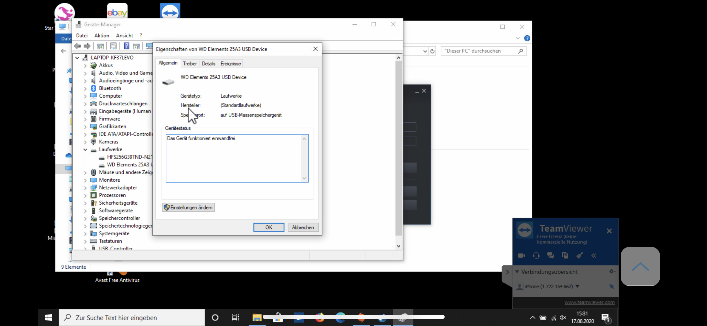

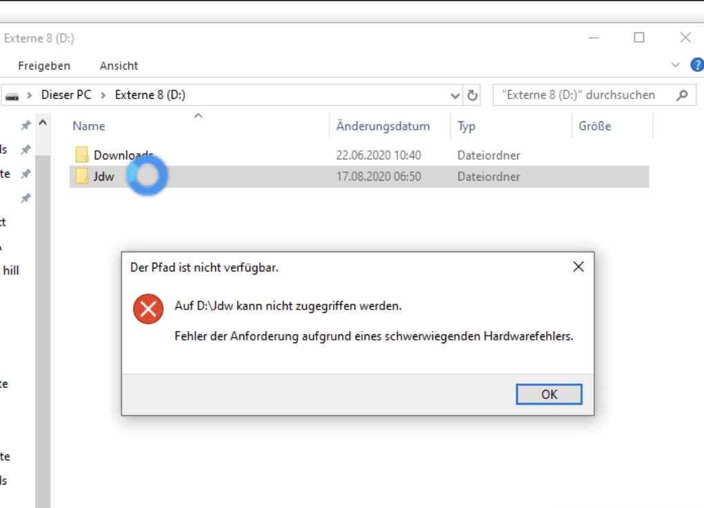

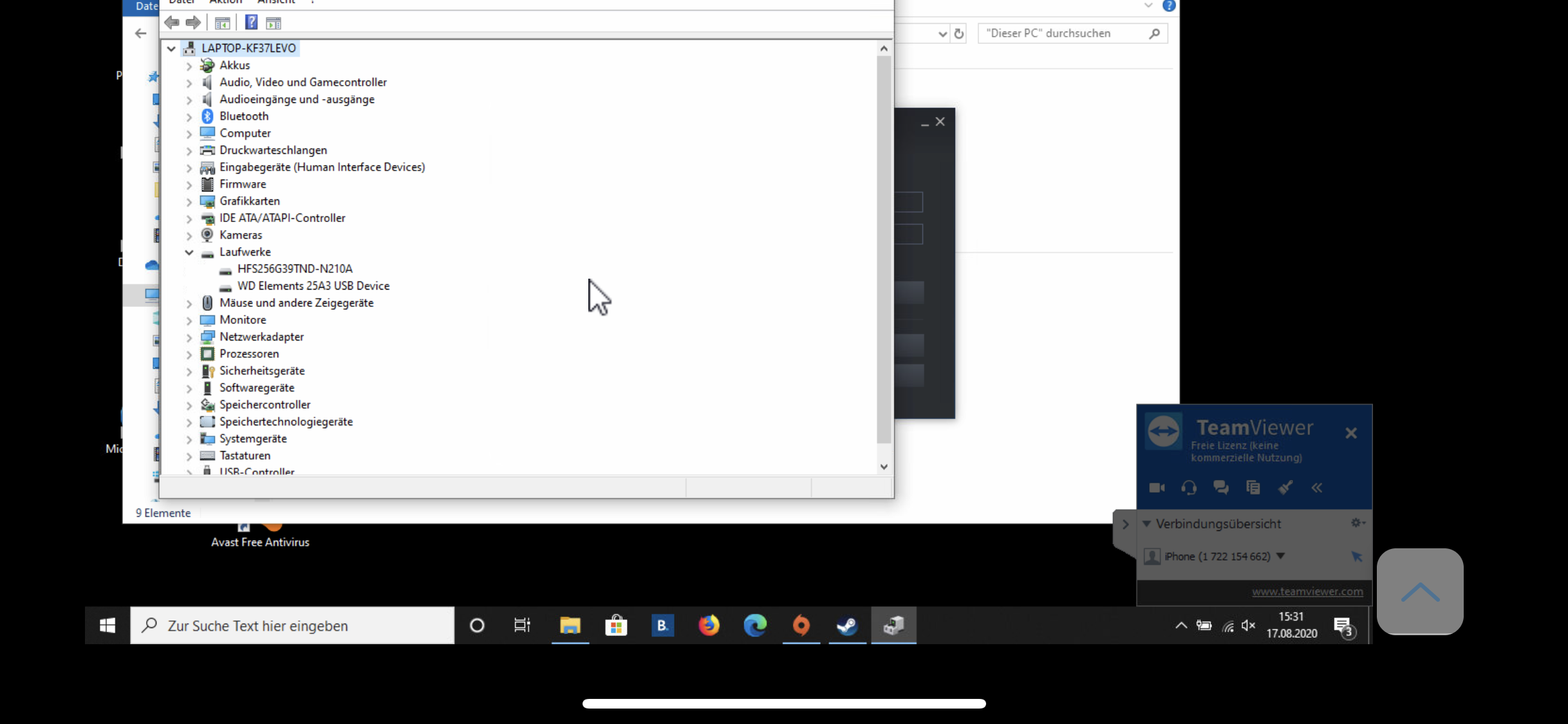

Aufjedenfall kam heute wĂ€rend die Festplatte angeschlossen war bei ihr der Fehler Siege Bild. Nach einem Neustart wird zwar bei GerĂ€te sicher entfernen angezeigt das man dies machen kann und auch der Name ‚Western digital xxx‘ aber ohne laufwerkbuchstabe.
Auch wird es nicht bei dieser pc (Arbeitsplatz) angezeigt.
Kann man da irgendwas machen außer formatieren? Irgendwie reparieren mit irgendwelchen Programme ohne Daten Verlust?

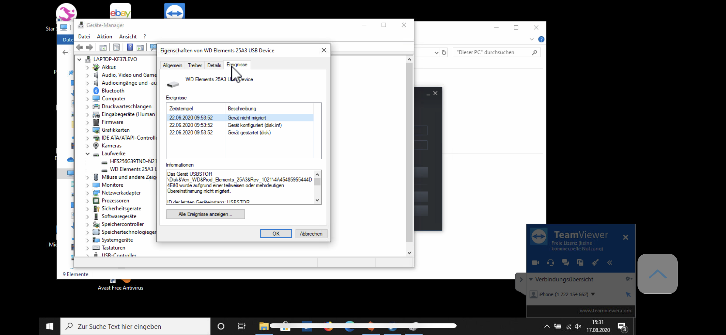

In den DatentrĂ€ger Verwaltung steht die Festplatte als ‚DatentrĂ€ger 1‘ und nicht initialisiert. Und es steht nicht mehr da.
Keine KapazitÀt oder Speicherplatz oder laufwerkbuchstabe.
Versuche ich darĂŒber mbr steht da die gleiche Fehlermeldung mit ‚schwerwiegender Hardware fehler‘.

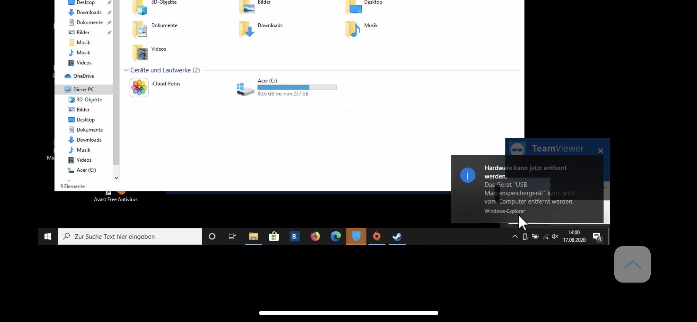

unten rechts beim Datum kann ich es wie erwĂ€hnt auch ‚sicher entfernen‘ die Festplatte. Und dort steht auch ‚Western Digital ‚ dran.
