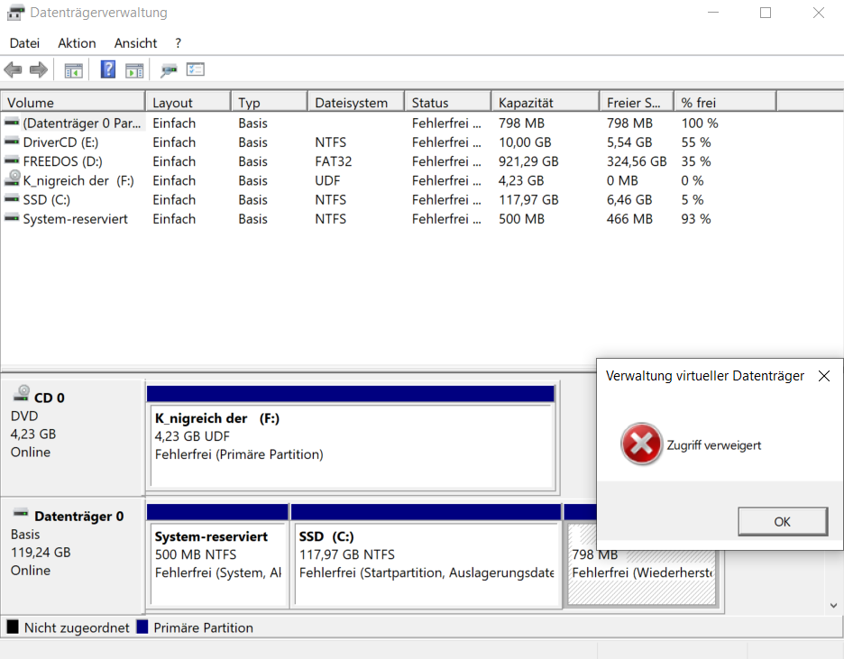

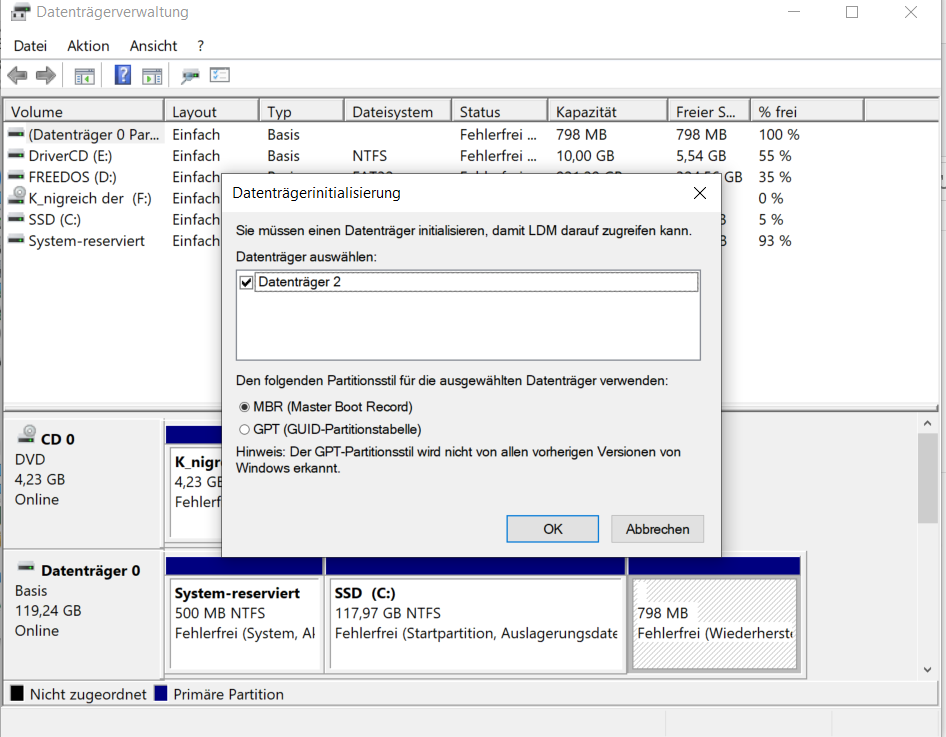

Auf dem Foto seht ihr die Datenträgerverwaltung, egal aws ich auswähle, MBR oder GPT, ich bekomme den fehler auf foto2!

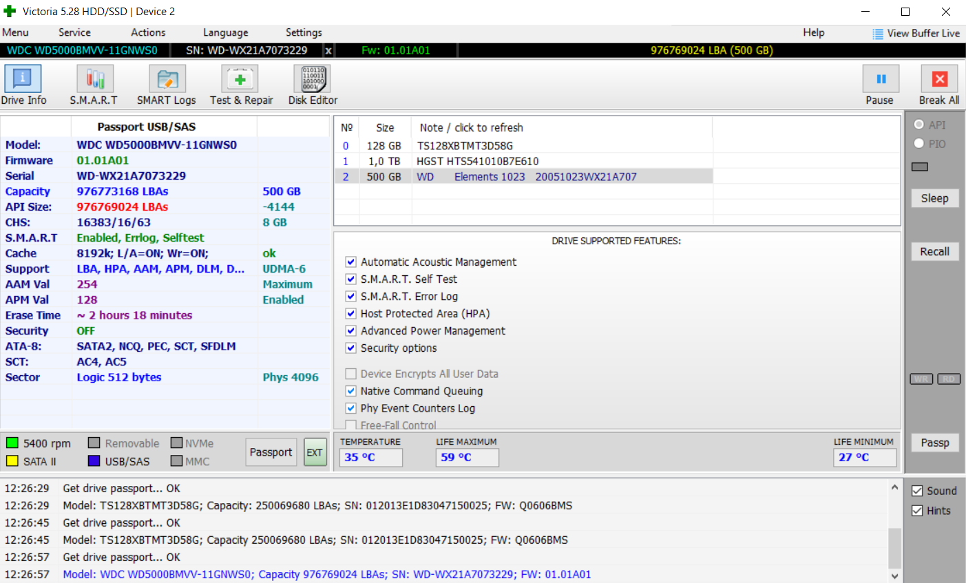

Hier mal die Übersicht von Victoria. Falls ich da iwas durchlaufen lassne soll einfahc bescheid sagen :) Ich hab keine Ahnung was das Tool macht :D

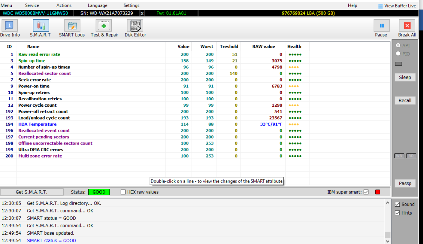

@fkessler Jetzt noch oben in der Leiste auf den 2. Knopf von links (S.M.A.R.T) klicken und davon ein Bild danach.
Die Platte ist zwar nicht mehr die Jüngste, aber die Werte sehen soweit OK aus. Lade Dir mal ein Linux herunter, das Du dann nicht installierst sondern als Live-Variante direkt vom USB-Stick startest und versuche dort die Platte zu formatieren, da Du ja sagtest, Daten sind unwichtig.
In deiner Datenträgerverwaltung gibts aber keine Platte mit 500GB (~465GB) oder sowas ähnliches! Schaut aus, als hättest du Datenträger 0 ausgewählt, der viel weniger Kapazität anzeigt. Ist das sicher die HDD? Und da dann die 798MB große Wiederherstellungspartition!? Schaut mir eher nach dem Systemlaufwerk aus!
--> vl gibts auf der Herstellerseite ein Tool zur Wiederherstellung der Partitionierung bei Auslieferungszustand, oder Firmwareupdate oder was weiß ich was bei der HDD da dabei ist.
Wenn die HDD erkannt wird, würde ich mal GParted booten und die Platte neue initialisieren, neue Partitionen erstellen und dann wieder Win booten und in der Datenträgerverwaltung gucken ob sie da ist
Wie du in dem Popup sehen kannst ist es "Datenträger 2" der nicht initialisiert werden kann, Datenträger 0 ist die Wiederherstellungspartition. Die nicht-initialisierbare Platte wird nciht angezeigt in der Verwaltung (oben), beim runterscrollen im unteren Bereich aber dann schon. Egal was ich dort aber versuche, habe keinen Zugriff.
