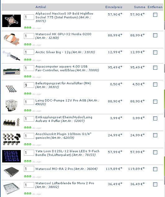

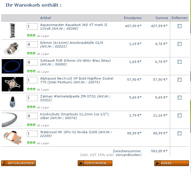

so ich hab mir jetzt 2 systeme zusammengestellt
könnte man dabei noch etwas verbessern?
schalten sich die systeme zusammen mit den PC ein und aus oder muss man diese selbst einschalten?
wie funktioniert das mit den befühlen des system ?

Ich glaube, Du verstehst da etwas falsch.
Das Poweradjust wird zwar mit der Aquasuite programmiert, aber es ist nicht mehr (und nicht weniger) ein Drehzahlregler für die Pumpe, der selbige auf einer vorgegebenen Leistung hält. Abhängigkeiten für eine automatische Steuerung an Hand bestimmter Betriebszustände gibt es nicht.
Lüfter in Abhängigkeit der Pumpenleistung zu steuern, würde eh nichts bringen, das macht man für gewöhnlich durch Auswertung der Wassertemperatur. Da kommt das Aquaero wieder in's Spiel. Ganz nebenbei kann das auch diverse andere Sensoren auswerten und z.B. bei Pumpenausfall den PC sauber durch Simulation eines Drucks auf die Power Taste herunterfahren, sofern ein Durchflußsensor angeschlossen ist.

ich denke ich werd diesen hier nehmen http://www.aquatuning.de/product_info.php/info/p2715_Alphacool-NexXxoS-XP-Bold-Highflow-X2-Sockel-775.html
aber welches system würdet ihr bevorzugen das mit der MORA oder das Aquacomputer?

Für mich persönlich eindeutig die Mora Lösung.

reicht die leistung zb Vom Aquaduct 360 für ausgedehnte Übertaktungs versuche und wie sieht es dabei eigentlich mit der Lautstärke her aus?
ich habe gehört das die CPU kühler asu Plexi Glas sehr leicht risser bekommen?

mein bedenken z:B bei der Mora Lösung sind:
da ich als gehäuse zur Zeit einen Coolermaster Stacker Evolution habe und da die seiten teile eigentlich nicht so viel aushalten hab ich angst das mir die Mora wenn sie gefüllt ist das seitenteil abreist.
möglicherweise kauf ich mir auch noch eine neues case dazu zB das NZXT KAOS und bei einen soclhen case mochte ich zb nicht unbedingt in die seitenwand löcher hinein bohren
deshalb bevorzuge ich eine extere lösung da man die schlläuche bequem über die Slotblenden hinein schieben kann.
wie ich schon oben erwänt habe hat mir ein bekannter abgeraten das ich mir einen CPU Kühler aus Plexiglas kaufe da diese sehr leicht risse bekommen stimmt das ?
Design mäsig machen Kühler mit Plexiglas weit mehr her als die ohne
mir würde ja am besten der Nexxos XP Bold X2 gefallen natürlich auch der EK Suprmeme Acetal oder aber auch die von Aqacomputer
nur welcher hat eindeutig die beste Leistung?
