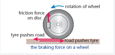

cartridge_case schrieb:
Verstehe ich nicht. Was hat das miteinander zu tun, was die Bremskraft angeht?
Du verstehst schon was eine Hebelwirkung ist oder? Jetzt überlege mal! Bei Felgenbremsen wird praktisch dort gebremst, wo auch die Kraft zwischen Reifen und dem Asphalt anliegt. Bei einer Bremsscheibe, mag die noch so kräftig zupacken, gibt es einen riesigen Hebel zwischen Reifen/Asphalt und Bremsscheibe/Bremsbacken. Je höher das Verhältnis zwischen Reifendurchmesser und Bremsscheibendurchmesser ist, desto höher müsste die Kraft sein mit der eine Bremse zupackt.
