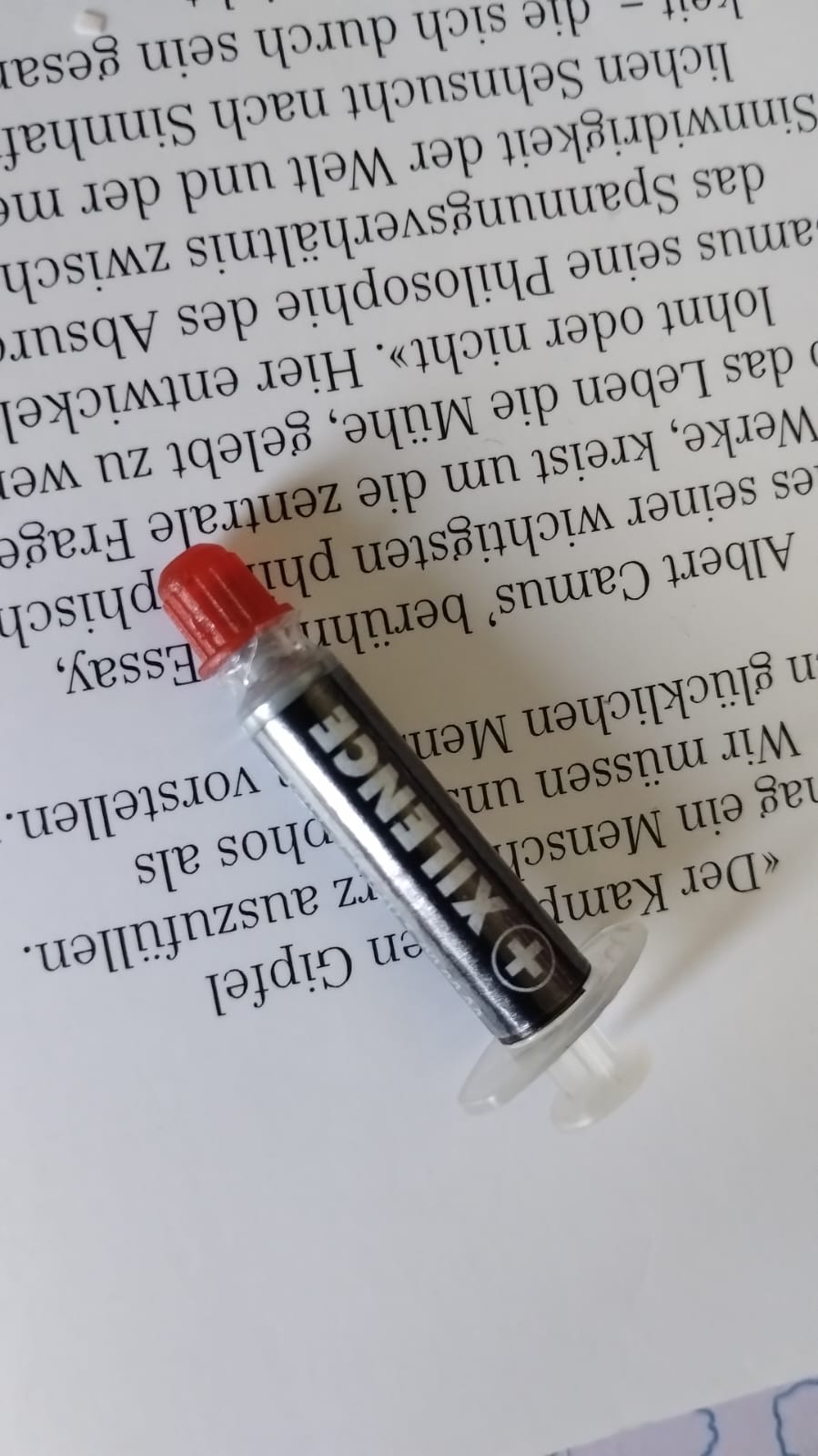

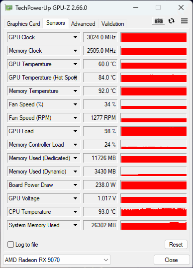

Da meine CPU unter Last derzeit zu heiß wird (siehe Bild 1) wollte ich die Wärmeleitpaste erneuern, finde aber meine alte Tube nicht mehr...
...dafür das auf dem Bild 2 gezeigte (was wohl beim Zusammenbau des Systems dabei war ich aber nicht verwandte, da ich noch eine offene Paste besaß).
Ich wollte nun in Erfahrung bringen ob es sich dabei wirklich um Wärmeleitpaste handelt (nicht dass ich die Alte entferne um dann festzustellen keine neue zu haben)
Ein anderes Problem was seit dem Einbau meiner neuen GPU (Acer Predator BiFrost RX 9070 OC) der VRAM derselben sehr heiß wird (Bild 1) obwohl der Lüfter noch nicht an Anschlag und die restliche GPU-Temperatur im grünen Bereich ist, ist das problematishc und gibt es dafür eine Lösung?

Ja. Die Tube ist aber schon leer.
Ist bei den RX 9070ern normal. Die erreichen alle um die 90°C Vram. (Ausgenommen neuere Chargen mit samsung vram)
Reaktionen: Darkwater und rollmoped
Vom Hersteller gab es welche ja .. sieht silbrig aus also ja..
Alternativ.. den Aufdruck + Wärmeleitpaste= bestimmt ein Bild solch einer Tube..
Zum VRAM... Tests Lesen wie bei techpowerup dann sieht man das fast alle Modelle nah an den 90 °C arbeiten..
@Darkwater
GDDR6-Ram darf maximal 105°C warm werden und die typische Temperatur liegt bei bis zu 95°C. Also normal kein Problem.

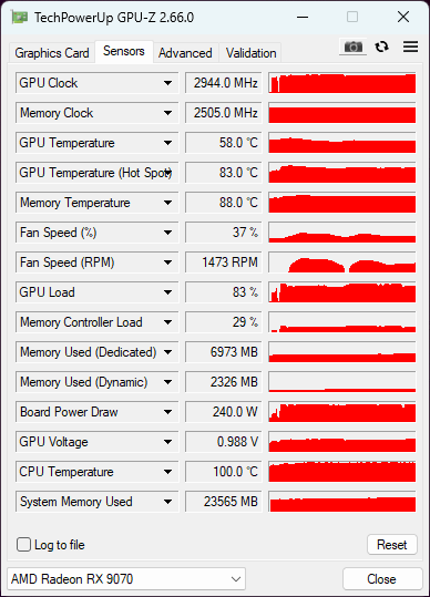

Welche CPU hast du, welchen Kühler und unter welcher Last erreichst du diese 100°C? Danach würde ich mir überlegen, ob man lieber zu einer höherwertigeren Paste wie der TG Duronaut greift. Obwohl, greif einfach zu der... So teuer ist die auch nicht und man kann sie im notfall auch für eine Grafikkarte verwenden.
Und wer jetzt hier mit MX-4, Kryonaut, NT-H1/H2 und solchen Scherzen kommt: Ignorieren, nicht mehr Stand der Technik. Stichwort auch Pump-Out wie du es ja offensichtlich gerade hast. Die Duronaut kann man zur Not sogar auf ner GPU verwenden.
Warmer VRAM ist bei den 9070 XT relativ normal, manche Boardpartner haben schon auf samsung gewechselt, wobei die Performance dann minimal leidet.

Also bei Spitzenwerten von 100°C bei der CPU würde ich mir doch mal Gedanken machen...
Apropos CPU, von welcher reden wir hier überhaupt ?
Was ist für ein Kühler montiert ?
Wie sieht die restliche Frischluftversorgung (Gehäuselüfter) aus ?
Reaktionen: Darkwater und djducky

Das bekommst du nicht besser hin, Original WLP ist vermutlich PTM 7950.
Moment, er hat doch CPU geschrieben, nicht GPU.
Dessen Temp ist bei 100°C, siehe zweite Messreihe von unten im Screenshot.

Das ist WLP, die Tube ist nicht leer, reicht aber nur für max. 2-3 Anwendungen... für die CPU wird es reichen.
Ja zu spät gemerkt - Mediamarkt hatte zum glück noch was (mit 15€ für 4ml Arctic MX-2 vielleicht ein wenig teuer aber war die einzige die sie hatten und ist ok...
Ich hatte irgendwie im Kopf das Ram um die 70-80°C liegen soll und über 80 auf Dauer ungesund wären...
djducky schrieb:
Welche CPU hast du,
13600KF
djducky schrieb:
Xilence M906 (sollte eigentlich für ne 13600KF reichen)
Dragonage Veilguard mit Raytracing und sonst alles Max. bei WQHD
Mag sein brauchte jetzt aber schnell Ersatz und da war nur eine Arctic MX-2 zu bekommen
Genau deshalb der Tread
13600KF
Xilence M906
be Qiuet! Pure Base 500DX mit 2 Lüftern in der Bug und einem im Heck
Hat es nicht musste mir neue holen

Die GPU wird aber auch bald dran sein. 25° Delta (Temp zu Hotspot) ist zu viel.
Die ist Funkelnagelneu
Habe die Paste durch Arctic MX-2 ersetzt gebracht hat es ein wenig im Leerlauf weshalb ich Hoffnungen habe ingame (in Dragonage Veilguard) aber leider nicht all zu viel - sie Screen unten.
Was mich irritiert ist dass die Lüfter zwar im Gut hörbaren Bereiche sind (dafür habe ich ja Overear Kopfhörer) aber gefühlt nicht am Maximum (an sich müssten sie ja versuchen die Temperatur zu drücken.
Der Stift ist nahezu komplett rein geschoben. Da wirst du nicht nichtmal eine Anwendung raus bekommen, geschweige denn 2-3. Das ist keine Tube aus dem Einzelhandel mit 4g oder so. Das ist eine winzige Tube als Beilage zu einem Kühler.

@Darkwater
Deine CPU wird jedenfalls immer noch zu heiß, finde ich. 180W sollten bei einem Raptor Lake keine 95°C erzeugen, auch nicht mit dem Xilence-Kühler.
