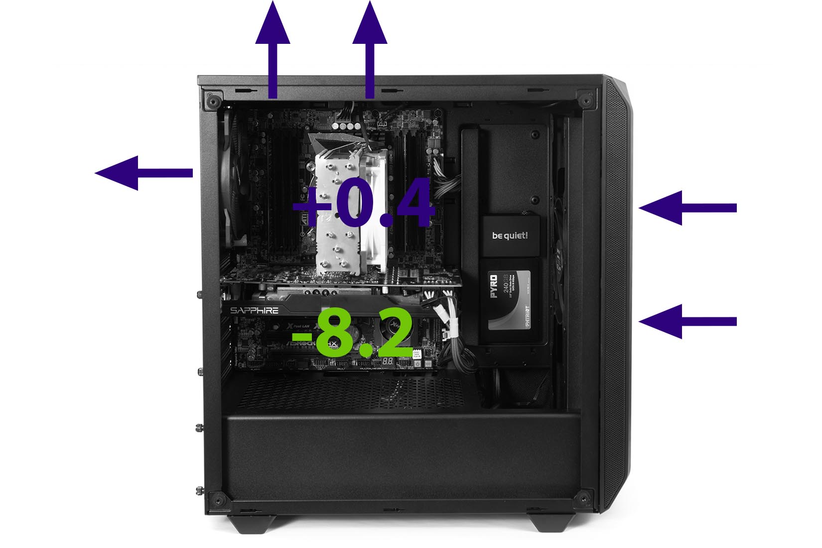

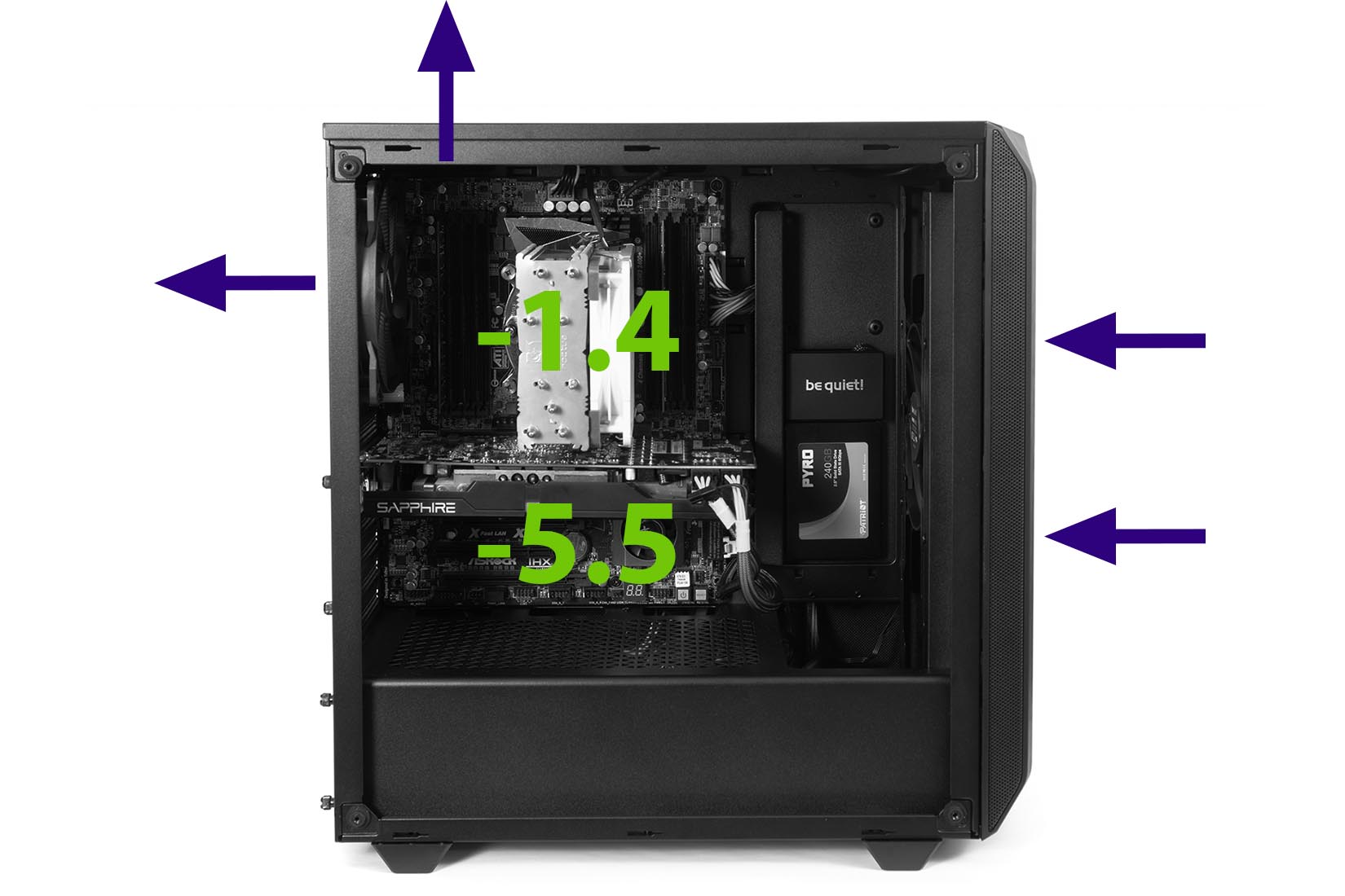

modena.ch schrieb:
Weil der Zweite oben raus, dem Luftkühler Frischluft vor der Nase weg saugen wird?
Das ist also wahrscheinlich zumindest für die CPU eherr kontraproduktiv.
Ist jetzt kein 500er DX, sondern nur das Normale, aber da sieht es so aus.
https://hardware-helden.de/be-quiet-pure-base-500-optimales-lueftersetup/
Es ging um einen weiteren Ansaugenden Lüfter um einen Überdruck zu erzeugen also vorne, oder im Optimalfall sogar einen der von Unten die GPU anpustet (was im Moment aber nicht gut geht weil ich da den HDD-Käfig nutze und Kabel vom Netzteil verstaut sind (ist ein Netzteil mit festen Kabeln):

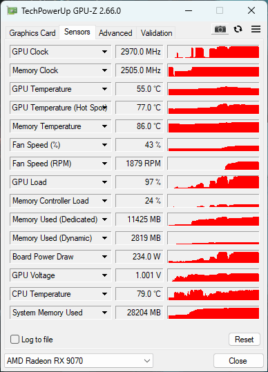

Jetzt habe ich in den AMD Treibereinstellungen endlich die Möglichkeit gefunden die Lüfter besser einzustellen Und endlich diesen Null U/Min Bullshit* zu deaktivieren und ihn auf immer mindesten 30% läuft was auch unhörbar ist
*Ja ich bin etwas wütend weil ich bis ich das gefunden habe um die 100h meinen VRAM gekocht habe, weil die GPU die Lüfter überhaupt erst einschaltete wenn die temperatur dort kritisch hoch wurde, dabei aber völlig die des VRAMs ignorierte (ich hoffe sie haben keinen schaden genommen - ich habe immer noch keine Möglichkeit einzustellen dass die von der Lüfterkurve berücksichtigt wird:
Warum sind da die Grundeinstellungen nicht erstmal darauf ausgelegt die Temperatur auch des VRAMs unter Kontrolle zu halten und solche Spielereien wie Null U/Min nur optional zuschaltbar zu machen (es kommt doch auch niemand auf die Idee den CPU-Lüfter erst zuzuschalten wenn die über 75°C geht?

@djducky Ja ich pack Morgen den zusätzlichen Fan rein und schau mir dass dann in DA:TVg an - aber durch die Null U/Min Einstellungen ging halt der VRAM auch in Games wie GW2 auf 90+ °C hoch obwohl da die CPU im unkritischen Bereich war - jetzt ist sie da deutlich niedriger als noch auf dem Screenshot:
Das wird auch irgendwie nicht richtig ausgelesen, da stehen 20% fan speed aber 0 RPM. Und in Spielen sollten die Lüfter ohnehin angehen.
Dafür, dass die Karte da nur auf 34% Last läuft, wird die ganz hübsch heiß, wie irgendwie alles in deiner Kiste. Sei doch mal so gut, treib ein Thermometer auf und sag mir, was für Temps du da im Zimmer hast. Das ist doch alles nicht mehr normal.

GPU Temperatur bei 72°C und der Lüfter dreht gar nicht ?
Bei meiner Grafikkarte dreht der Lüfter bei ca 64°C um die 900 RPM
Darkwater schrieb:
Die GPU Lüfterdrehzahl war doch auch mal anders, die Frage wäre warum drehen sie jetzt nicht ?
Reaktionen: Darkwater
Das macht er schon, AMD berücksichtigt die Werte des VRAMS für die Lüftersteuerng , sind halt sehr viel höher, weil es bis dahin kein Problem ist.
