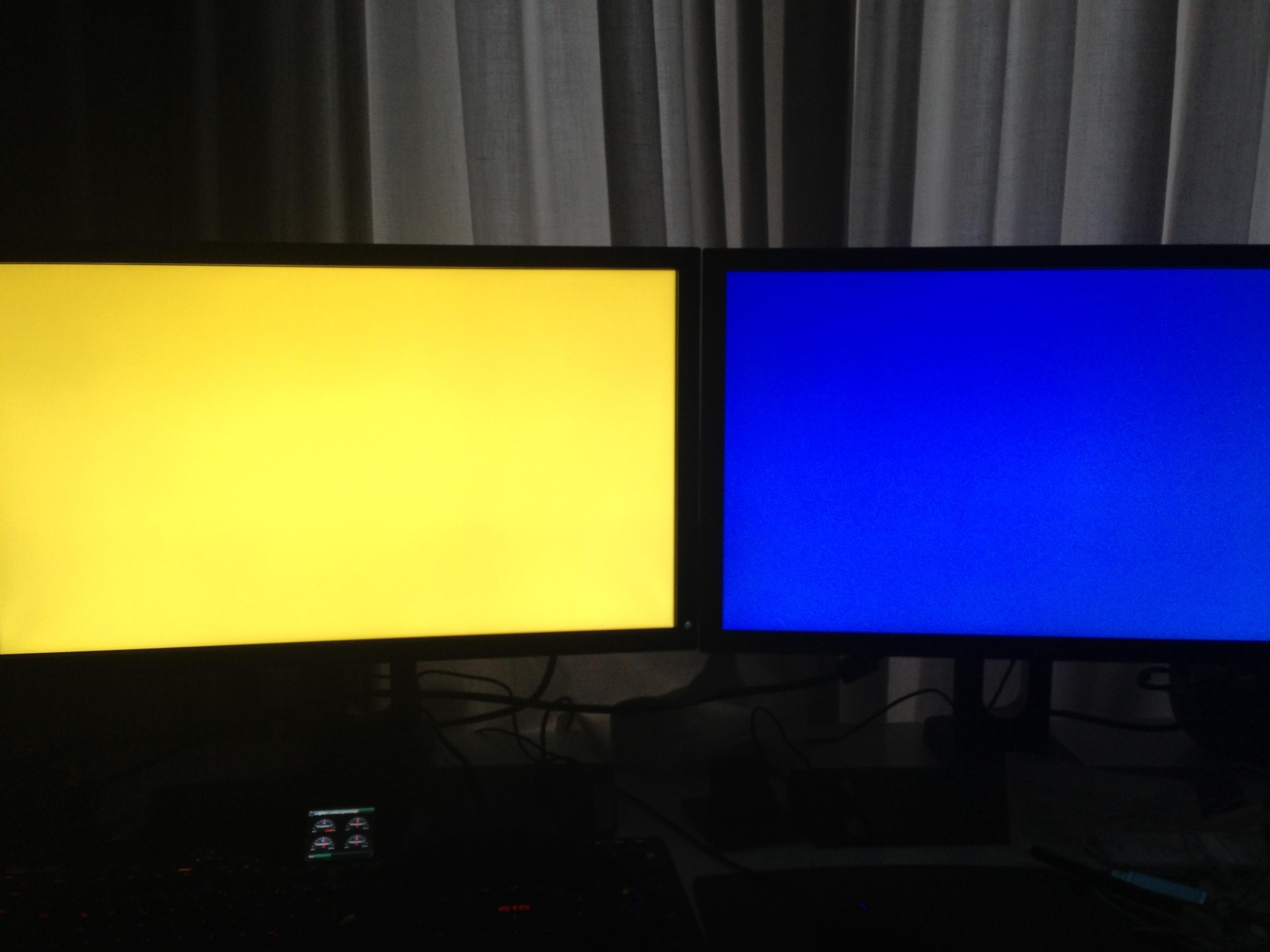

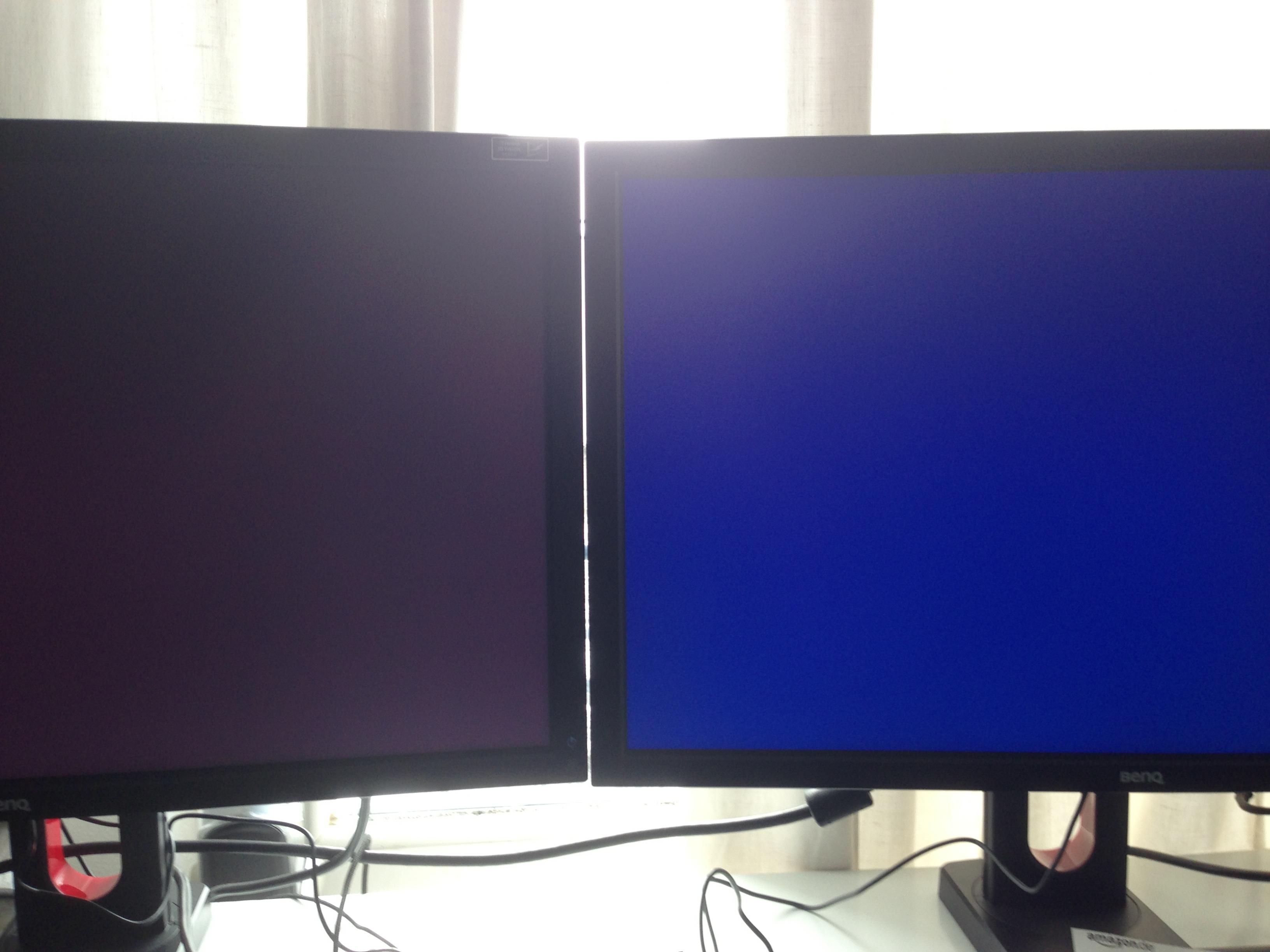

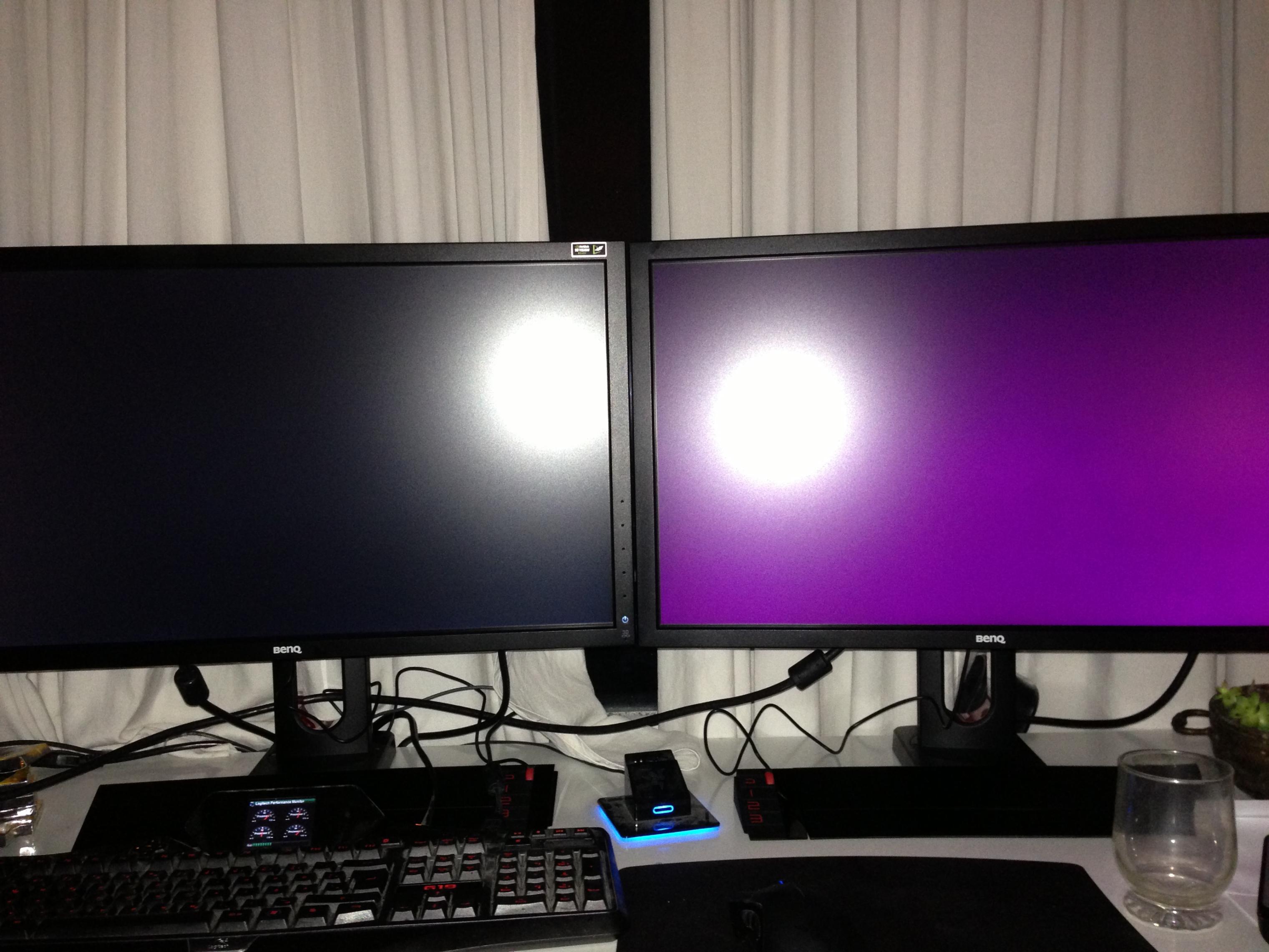

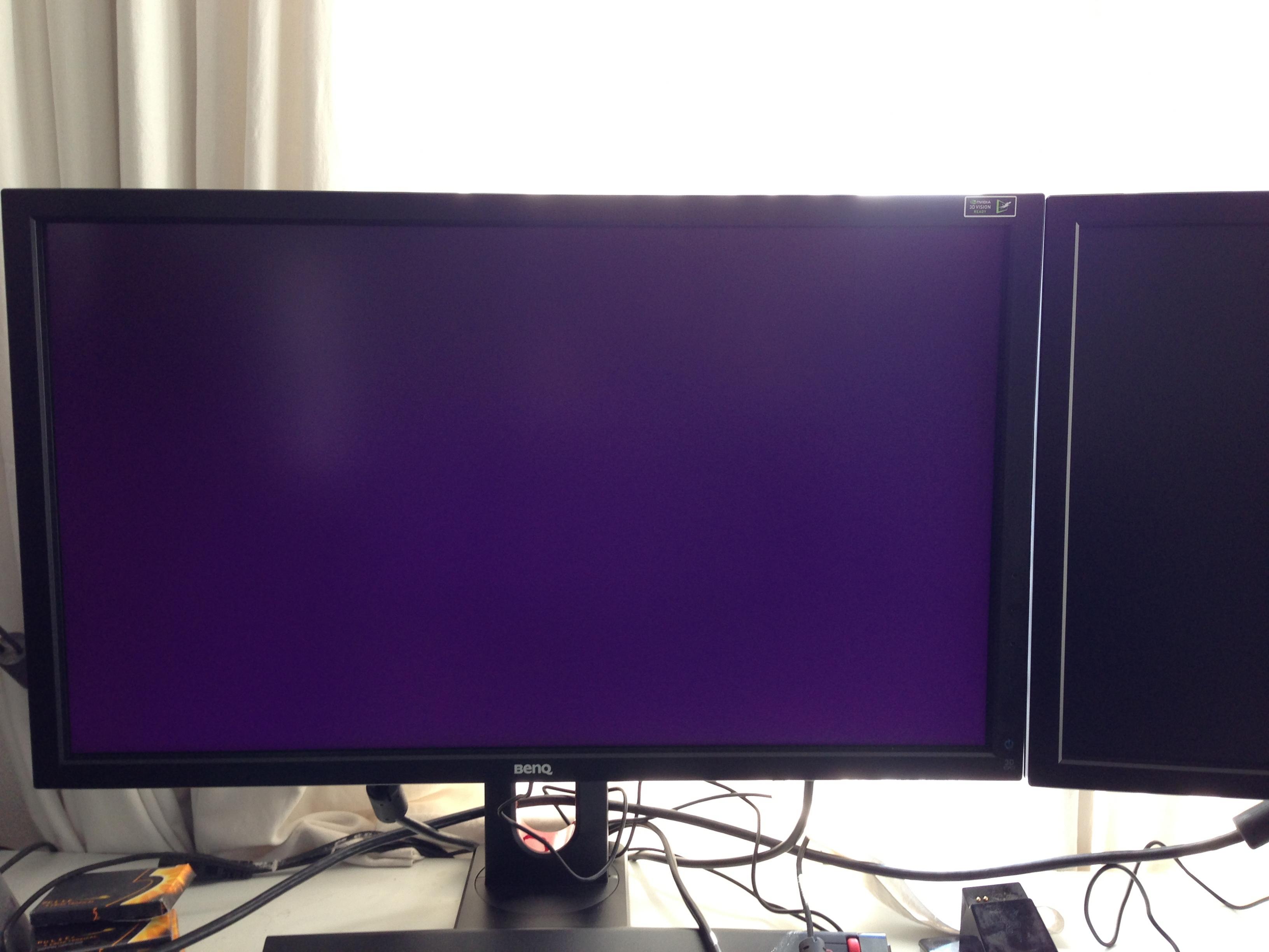

Zur Verdeutlichung, wie es nach so einem crash aussieht, habe ich euch mal ein paar Bilder gemacht (verschiedene crashes)
![IMG_0266.jpg IMG_0266.jpg](https://pics.computerbase.de/forum/attachments/260/260735-ee143a27b0685b5077f5d60eec60308e.jpg)
![IMG_0267.jpg IMG_0267.jpg](https://pics.computerbase.de/forum/attachments/260/260736-4cf5fffa2045c575fee5175c32047f7f.jpg)
![IMG_0312.jpg IMG_0312.jpg](https://pics.computerbase.de/forum/attachments/260/260737-6f1f861db0addd054d577581114b32ff.jpg)
![IMG_0313.jpg IMG_0313.jpg](https://pics.computerbase.de/forum/attachments/260/260741-13ac6b99e4f0697fe14333e4afc12c9c.jpg)
