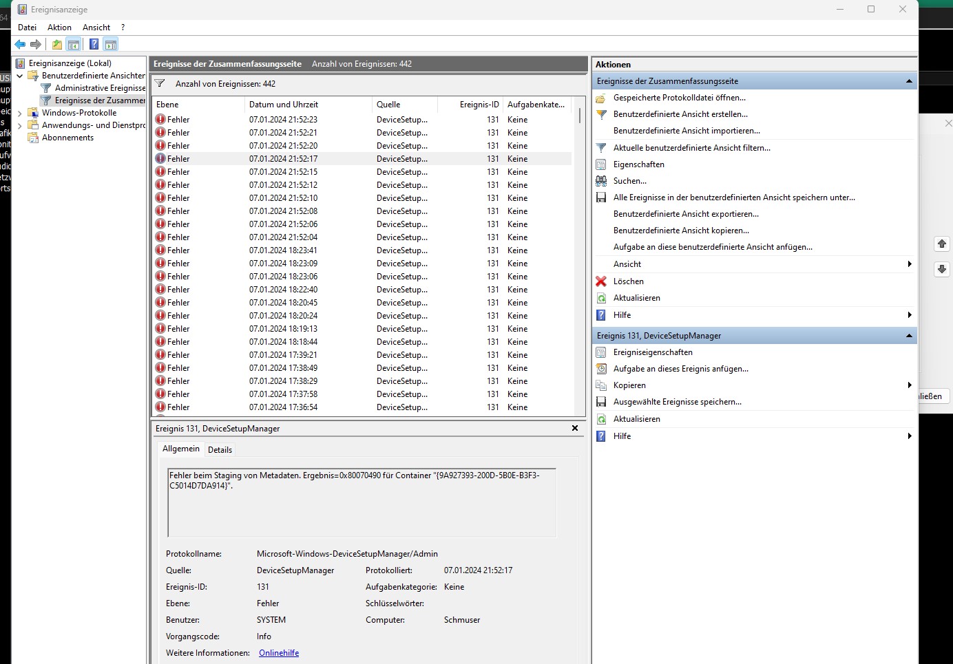

Ich habe das Problem auch!! Nur dass bei mir gleichzeitig der ton ausfällt der monitor einfriert und die tastatur ausgeht für 3-4 sekunden!!!
Hab dir eben darauf geantwortet in deinem anderen Thread.
Diese Fehler sind zur Zeit normal in der Ereignisanzeige.
