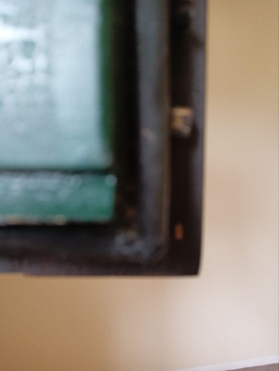

Mein Fenster und Türdichtungen sind schon ziemlich alt, ich denke mal die dürften schon 20 Jahre alt sein. Ich wollte die erneuern, es handelt sich um Holzfenster. Im Internet gibt es da sehr viel Angebot, gibt es das Qualitätsunterschiede oder kann man auch Dichtungen nehmen, die man aufklebt, anstatt in den Falz zu stecken, z.b TesaMoll? Wenn man die Dichtungen auf 45 Grad schneidet, gibt es an den Ecken einen Stoß, gibt es da etwas, zb. eine Dichtmasse? Oder kann man die auch ohne Gehrung schneiden und ddann am Stoß abdichten?

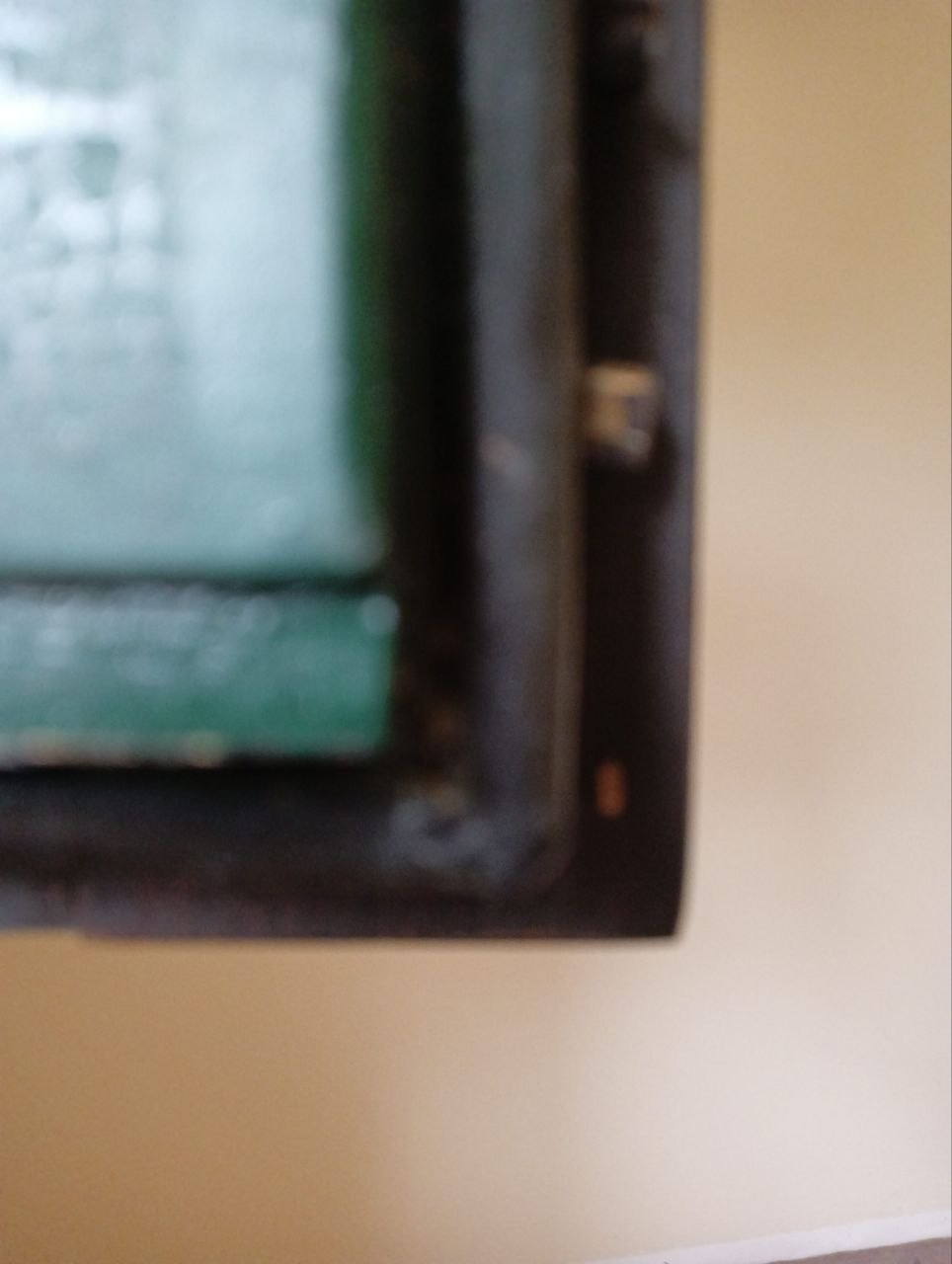

Es ist hier ein Falz drin, ich wollte nur wissen, ob man unbedingt eine Dichtung mit Falz braucht oder ob man auch so Klebedichtungen wie z.b TesaMoll oder Ähnliches verwenden kann und den Falz einfach überkleben.
leider kann man auf deinen Fotos nicht wirklich was erkennen.

Schalte den Autofocus der Kamera aus oder warte bis das Bild scharf ist. So sind die Fotos leider unbrauchbar.
