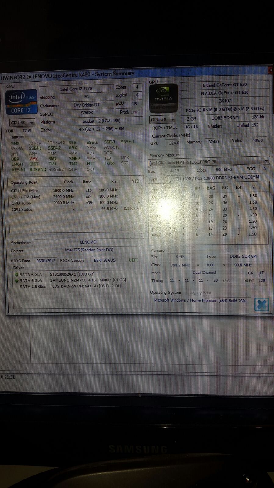

Da bin ich wieder. Was das Programm sagt, habe ich angehängt, und was ich dazu sagen kann, ist, dass der Prozessor nicht so schlecht ist :D Er meint zudem, dass er schon mal nachgeguckt hat, wie viel Watt sein Netzeil hat, jedoch weiß er es nicht mehr :freak:

Na ja, da wäre ein Screenshot besser gewesen.

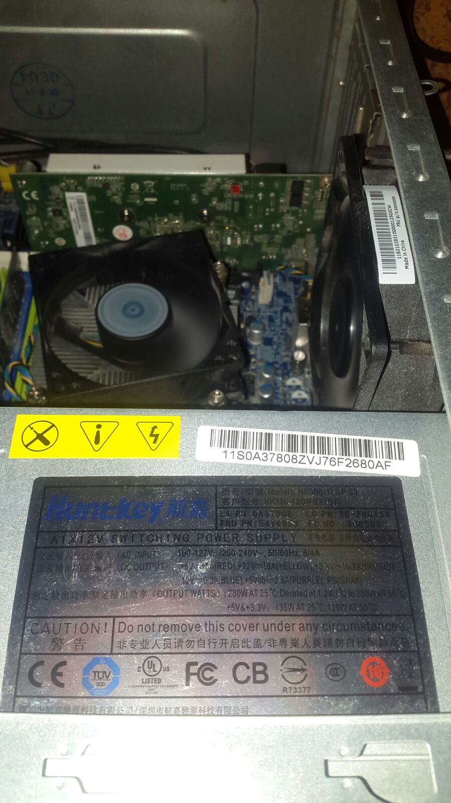

Ich hoffe, dein Kumpel ist nicht zu beschäftigt, um noch einmal nach der PSU zu schauen. Die Info, wie viel Watt die PSU hat, ist übrigens zu wenig. Da brauchen wir schon die GENAUE Bezeichnung. Ggf. ein Foto (es darf übrigens gerne besser sein, als das Foto im vorigen Beitrag) des Typenschilds der PSU machen und hier posten.
Hier das Netzteil... Laut meinen Recherchen hat es 280 Watt... Ich glaube also für eine rx 470 oder gtx 970 wäre das zu wenig
Die CPU verbaucht laut Geizhals 77 Watt, eine RX 470 etwa 120 und eine 460 etwa 75.... Zusammen kommt man auf etwa 200W. Wie viel verbrauchen denn die anderen Komponenten etwa?
Übrigens sind auf dem Bild auch die Grafikkarte und der CPU-Lüfter und natürlich das Mainboard zu sehen...
Mit der PSU wird das nichts.
18A auf den 12V, das sind grad mal so 200W. Und HuntKey ist jetzt auch nicht grad "Premium" (auch wenn sie wohl ein paar gute Netzteile hatten... die alten LC Chinaböller waren auch von denen...).
Wenn eine andere Grafikkarte, dann würd ich das Netzteil gleich mit tauschen.
