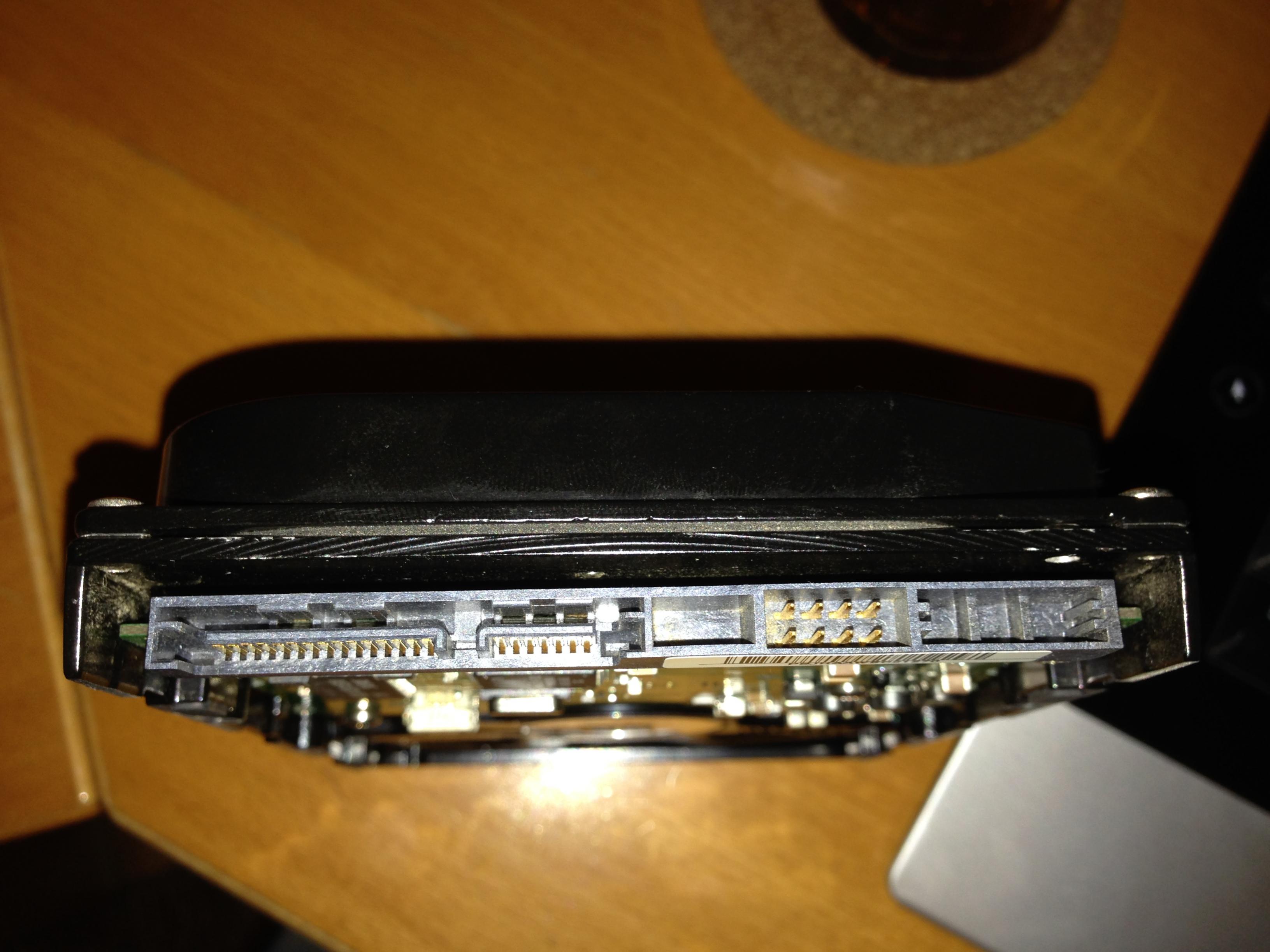

Und ich suche die möglichst günstigste Variante der Externen Verbingung der Festplatte mit den PC, ja es gibt Gehäuse zu kaufen aber gibt es vielleicht nur ganz einfache billige Sata auf USB-Adapter + Netzteil? Ich hab schon bei ebay gesucht, finde aber nur die uralten Anschlüsse auf Sata - Adapter oder Gehäuse, ich weiß dass es sowas für 2,5zoll Festplatten gibt, finde aber nix für die 3,5zoll.
Unten die Anschlüsse und die HDD:
Prinzipiell ja, aber es lohnt sich, die Platte alle 6 Monate oder so mal wieder an einen Rechner anzuschließen und die Daten zu überprüfen. Jahrelang liegen lassen würde ich die nicht, da ist die Chance hoch, dass wenn es so weit ist, die Platte direkt beim Hochfahren kaputt geht. Idealerweise nimmst Du zwei Festplatten und machst dann abwechselnd ein Backup auf die.
Für USB kann ich sowas empfehlen: https://www.computerbase.de/preisvergleich/sharkoon-quickport-combo-4044951011797-a1051500.html

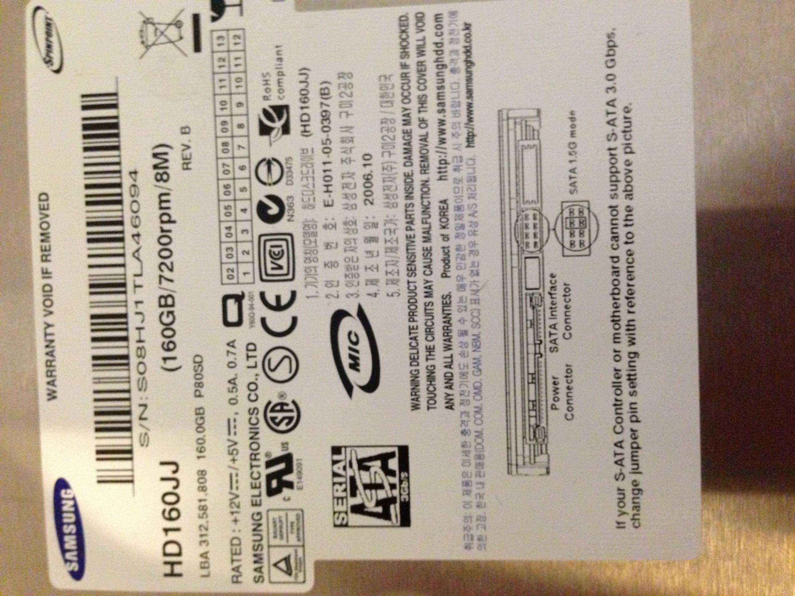

Bist du dir sicher, dass du mit einer HDD die eine Kapazität von 160GB hat, du deine sämtlichen Daten (Bilder und Videos) darauf gespeichert bekommst?
Und wenn ja, dann kauf dir ein Gehäuse mit einem USB-Anschluss. Ob nun USB 2.0/ 3.0 machst du von der von dir verwendeten Hardware abhängig. Um auf gleich für die Zukunft gerüstet zu sein, solltest du USB 3.0 nehmen. Ohne jetzt nach einem Gehäuse geguckt zu haben, solch ein Gehäuse für eine 3,5" SATA HDD mit USB 3.0 kostet ~ 25-30€ evtl. auch günstiger.
Ja ich habe nur ca. 150GB Material.
