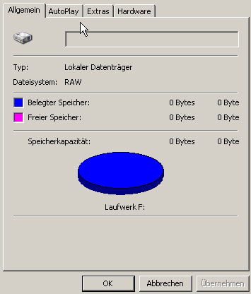

Kumpel bringt seine FP aus dem Notebook. Dieses hat sich nicht mehr hochfahren lassen und die Recovery-Partition hat nicht gestartet um die Systempartition neu zu erstellen. Er hatte die FP vorher schonmal bei jemand gehabt und ich weiss nicht was die da "rumgepfuscht" haben :mad:

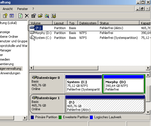

Hatte zunächst keinen Laufwerksbuchstaben zu der FP, was aber jetzt aus irgendwelchen Gründen funktioniert hat.
Diese ist derzeit als USB an mein WinXP SP3 angeschlossen und ist bereit für Hilfe ;)

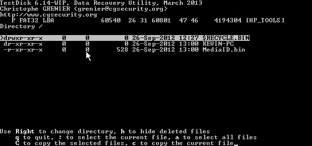

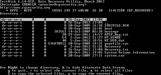

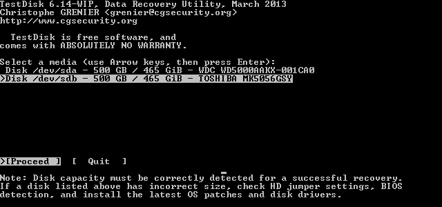

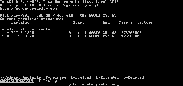

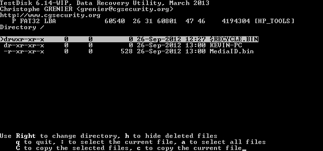

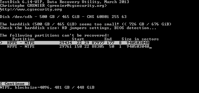

Ich habe nun den Testdisk durchlaufen lassen.
Zuerst aber über mein XP-System:

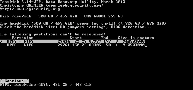

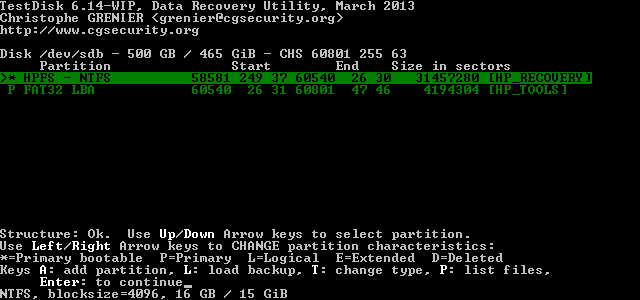

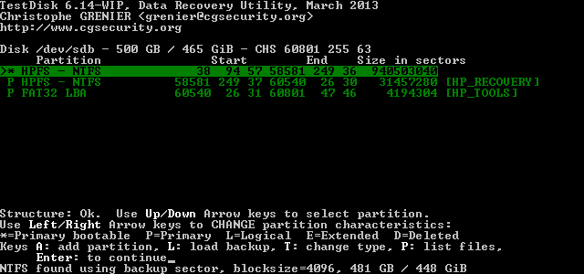

Nun testdisk von Anfang an:

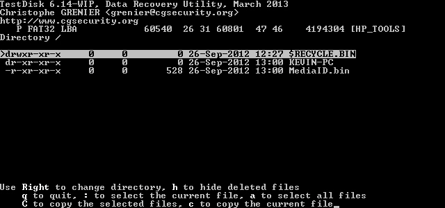

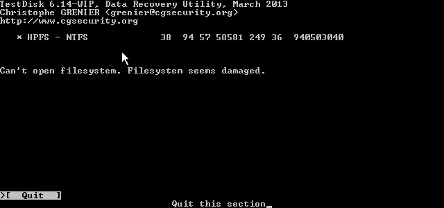

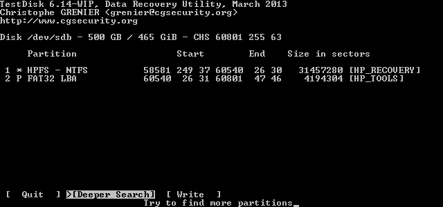

DTVerwaltung Windows XP 2.jpgDTVerwaltung Windows XP.jpg0 Platten.jpg0 Platten 2.jpg1 Analyse.jpg1 Analyse 2.jpg2 files.jpg2 files 2.jpg2 files 3.jpg2 files 4.jpg3 deeper search 1.jpg3 deeper search 2.jpg3 deeper search inhalt 3.jpg3 deeper search inhalt 2.jpg3 deeper search inhalt 1.jpg
Es gab wie schon beschrieben 2 Partitionen. Eine System und eine für die Recovery. So wie es ausschaut waren zunächst beide als NFTS formatiert, nun aber bei deepersearch ergeben sich 3 Partitionen (eine als FAT32). Ich vermute das von der ursprünglichen Systempartition nichts mehr zu retten ist so wie es ausschaut da die Partition auch iwie zu klein ist.
Über Hilfe das ich eine Systempartition und die Recoverypartition wieder hinbekomme würde ich mich freuen.
