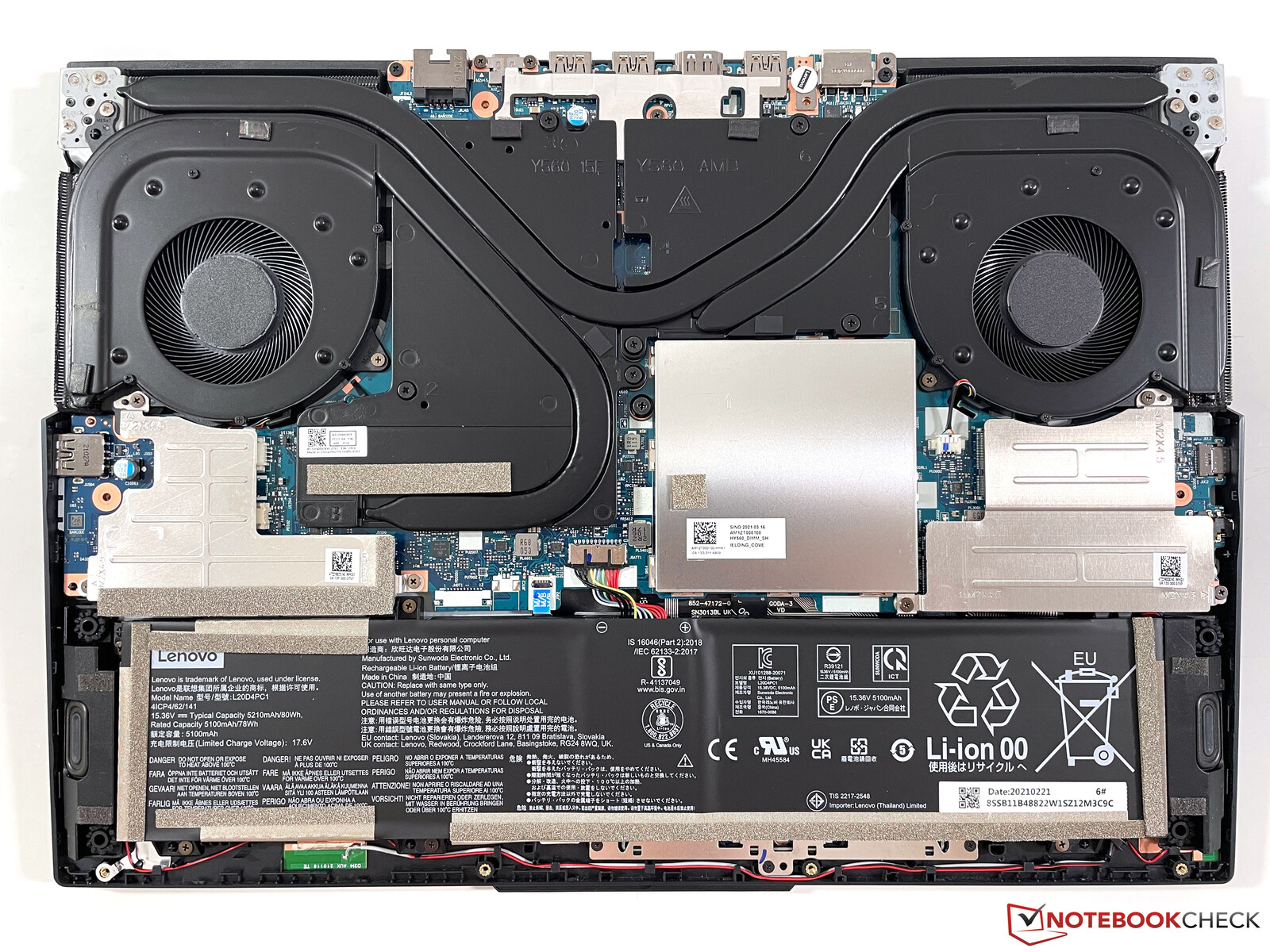

Also angeblich kann man die Bodenplatte abschrauben und muss sich dann wohl vorsichtig vorarbeiten - vermutlich die berühmten Plastiknasen.
Und dann sieht das angeblich so aus:
Unter dem Lüfter rechts die beiden länglichen Metallabdeckungen entfernen und dann sollten dort zwei m.2 Slots zu finden sein. (Ansonsten unter einer der anderen Platten)
Danke auch für deinen Tipp. Wie ich das Gehäuse öffenen kann, wird sehr schön im Video oben gezeigt.

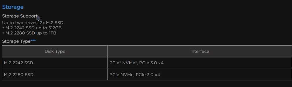

dann dürfte es vermutlich wirtschaftlicher sein, doch die bestehende 2280 durch eine "handelsübliche" 1TB Variante zu ersetzen, statt noch eine max. 512er 2242 dazu zu kaufen.
Also die bestehende auf den 2. Platz stecken und für den 1. Platz eine neue nehmen. Richtig?
Gruß
nee, die bestehende wird ja wohl eine 2280 sein?
(22mm breit und 80mm lang)
du hast zwei Steckplätze, einer 80mm lang (belegt durch deine 512er?) und einen 42mm (leer).
laut Angaben kann man in den 42er maximal eine 512er SSD stecken. Da ist die Frage, ob das technisch bedingt ist oder es ganz einfach keine 42er mit mehr als 512GB gibt (bzw. bei Erstellung der Daten gab), das weiß ich nicht.
"ordentliche" 1TB M.2 2280 NVMe SSDs (ich habe noch eine "alte" SN550, oder z.B. Samsung 970EVO-plus) kosten um die oder gar schon deutlich unter 100€.
nach den verlinkten Daten kannst du maximal:
1x 1TB 2280
1x 512GB 2242
-> 1,5TB verbauen.
Eingebaut ist eine 2280 mit 512GB
also
a) 512GB raus und 1TB rein -> 1TB und 512er "über"
b) 512er 2242 dazu
c) a) & b) kombiniert -> 1,5TB und 512er über

Sieht für mich sehr nach 2280 aus:
Ich glaube, Lenovo's Datenblatt ist einfacher sehr missverständlich.
Edit: Nvm, falsches Modell. Ach Lenovo... Wieder so eine unnötige Änderung.
