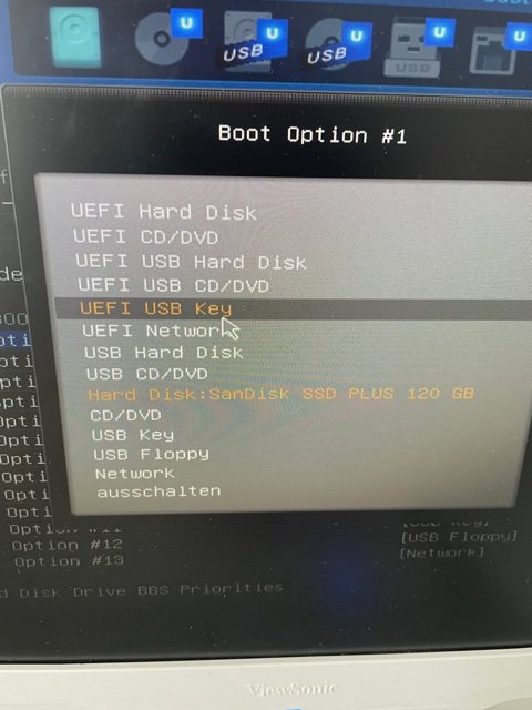

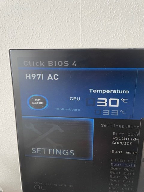

ich habe gerade meine Festplatte geklont und im neuen Rechner angeschlosse. Jetzt wollte ich diese im Boot Menü anwählen. Leider wird mir die Platte nicht angezeigt, sondern nur meine andere Festplatte. Was kann das sein?

Indem die neue Patte nicht bootfähig ist.
Was für ein Clone Programm wurde den benutzt und um welches OS handelt es sich den?
Ein paar Details mehr wären ggf. nicht schlecht.
Verstehe nicht.
Womit hast du was alles gekliont_
Die neue Festplatte ist im neuen rechner, aber der yeigt dir nur die alte an? Gib den Platten mal namen:) Was ist die neue, was ist die alte/andere
Unter Harddrive BBS Option oder mit ähnlichem bezeichnet, die andere Festplatte auswählen.
Unter CSM /Legacy wird die Platte als bootfähig eingestellt

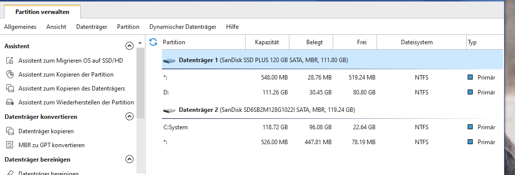

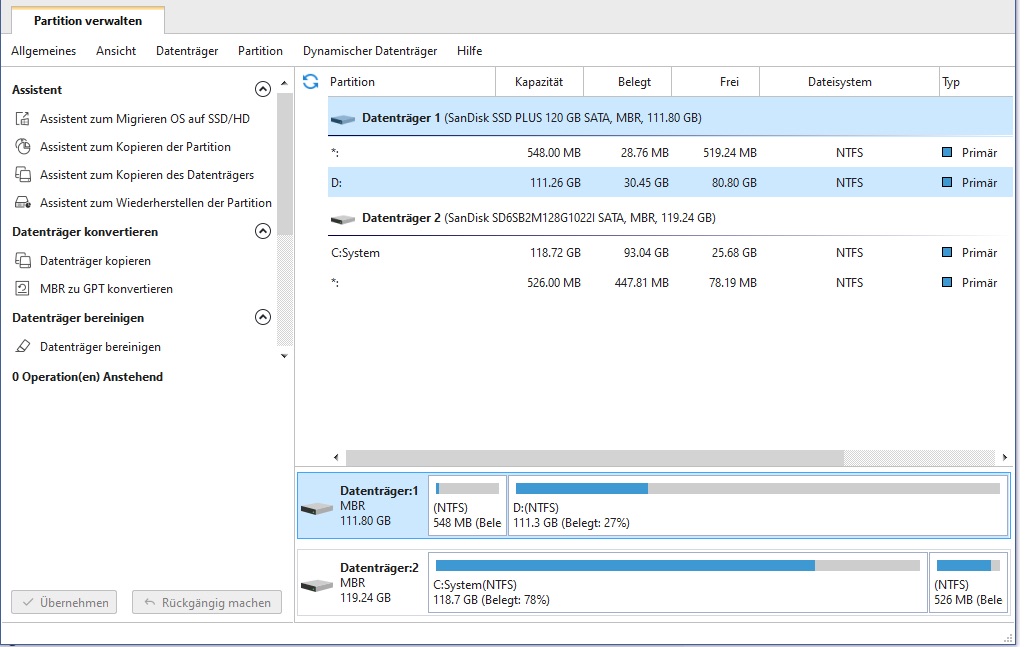

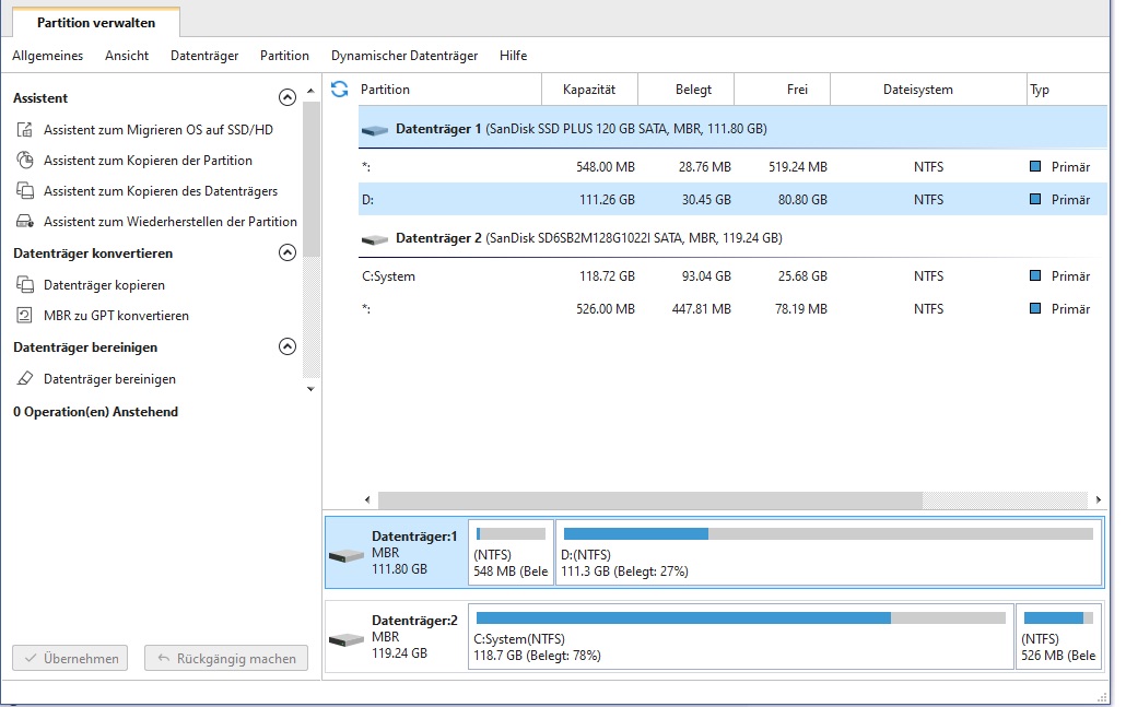

Also ich glaube ich habe was rausgefunden. Die Scan Disk SSD die als Sicherungsplatte dienen soll muss als Starpartion ausgewählt werden. Damit startet der Rechner dann. Kann das sein das das Boot auf der anderen Partition wie die Windows Installation ist? Hier ein Bild wie es läuft mit beiden "alten" Platten.

Die sind beide von SanDisk.
Wie hast du geklont? Das sieht nicht nach geklonten platten aus. Weder bem belegten platz noch bei den Partitionen stimmt irgendwas ueberein.
Wo ist die von Crucial?

So sehen jetzt die beiden eingebauten Platten aus. Wie sieht man jetzt wo der Bootmanager drauf ist?
Gruss Sascha
Welche ist jetzt was; #1 ist die Quelle?
Wenn das so ist dann ist die Kopierfunktion von MTPM das was ich angab: Müll. Oder du bedienst es essentiell falsch.
