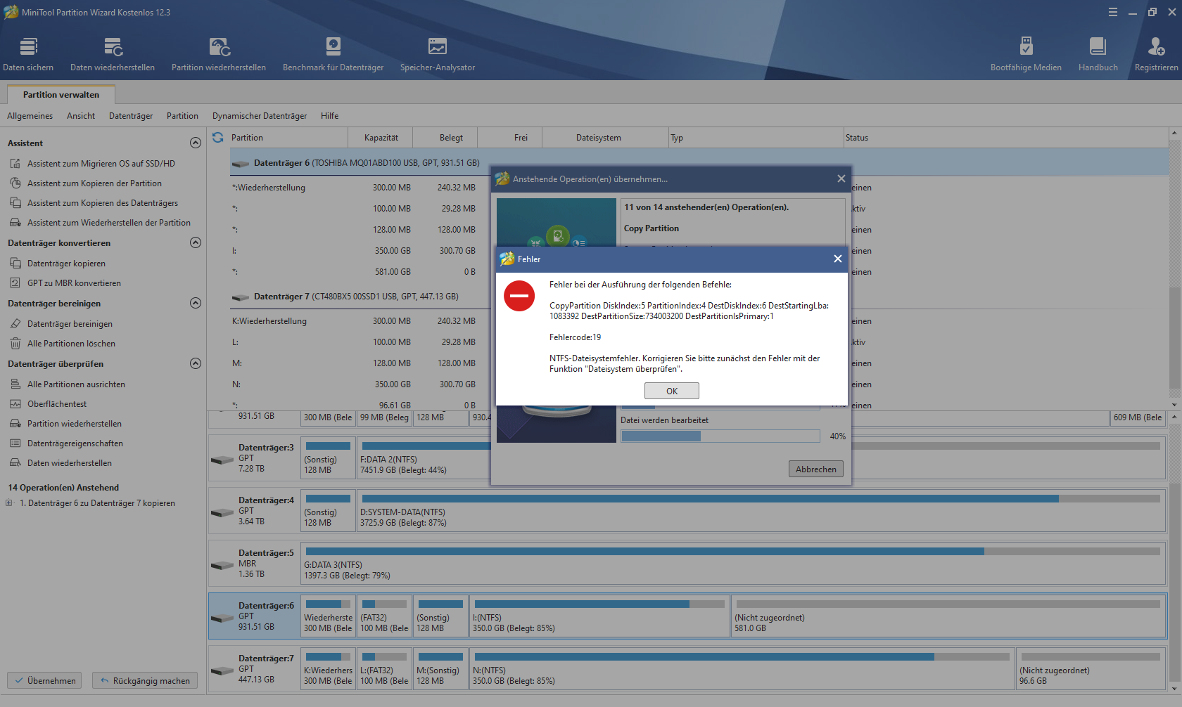

Beim 1. Klonversuch hat EaseUs Parition Maser mit einer Fehlermeldung abgebrochen, weiß nicht mehr genau was darin stand, war jedenfalls nicht viel informatives.

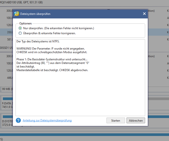

Der 2. Versuch mit dem MiniTool Parition Wizard ist ebenfalls fehlgeschlagen.... Fehlermeldung im Anhang (NTFS-Dateisystemfehler)
Im Anschluss habe ich das Dateisystem überprüfen lassen, doch auch hier wieder eine Fehlermeldung... (Masterdateitabelle ist beschädigt)
2 Klonprogramme, beide schlagen fehl... Beschädigt kann es aber kaum sein, denn der PC bootet ganz normal von der HDD....
Um eine solche Beschädigung, die einen Systemstart verhindert geht es auch nicht zwingend. Du siehst ja selbst in dem einen Screen die Fehlermeldung von CHKDSK. Da stimmt was nicht mit dem Datenträger / Dateisystem.
Generell sollte eine Datensicherung sowieso vorhanden sein (ansonsten jetzt zuerst erledigen) und dann kannst du die Platte noch einmal - über die Windows CMD als Admin - mit CHKDSK /r"bearbeiten".

Da steht doch was der Fehler ist.
Dann prüfe das Laufwerk mal mit chkdsk.
Und lasse es auch zu das Fehler korrigiert werden!

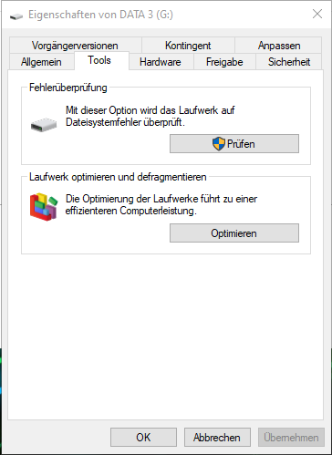

Den CHKDSK-Befehl habe ich um mögliche Fehler auszuschließen über den Windows Explorer ausgeführt. (Screenshot im Anhang)
Die Überprüfung landete wie bereits erwähnt bei einem Bluescreen mit automatischer Windows Reparatur.
Diese "Reparatur" lies ich über 8 Stunden laufen. Der PC startete alle 2 Minuten neu und begann mit der Reparatur von vorn.

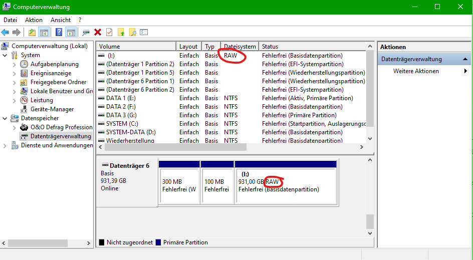

Das Dateisystem ist nun nicht mehr NTFS sondern RAW (siehe Anhang).
Wie kann ich jetzt noch für die Datensicherung auf das Laufwerk zugreifen? 🙄
